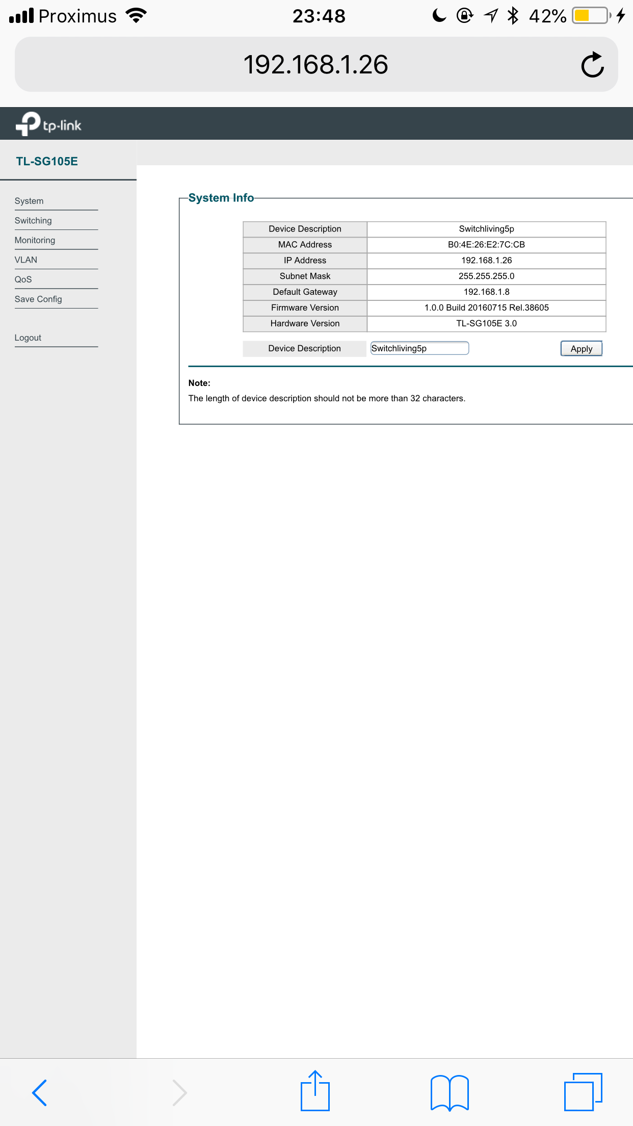

Hier zowel een netgear gs108t als een tp-link tl-sg105e in gebruik.
Van beiden tevreden en idd te managen via een webgui.

Garpenlov schreef:Ik kan toch perfect mijn GS105E via een web page instellen hoor.
van bol.com revieuws: geen html management (1)
beheer via programma en niet via webinterface
axs
Berichten: 2643
Bedankt: 223 keer
Garpenlov
Berichten: 837
Bedankt: 74 keer
Nee hoor. Je kan kiezen tussen het programma of de web Page.
Gewoon naar het IP van de gs105e surfen, en je komt op de web Page terecht.

Sinna schreef:Je moet gewoon op het device zelf aan de slag kunnen.
Dat kan ook zoals al meermaals is geschreven, inclusief screenshot van de webinterface.
