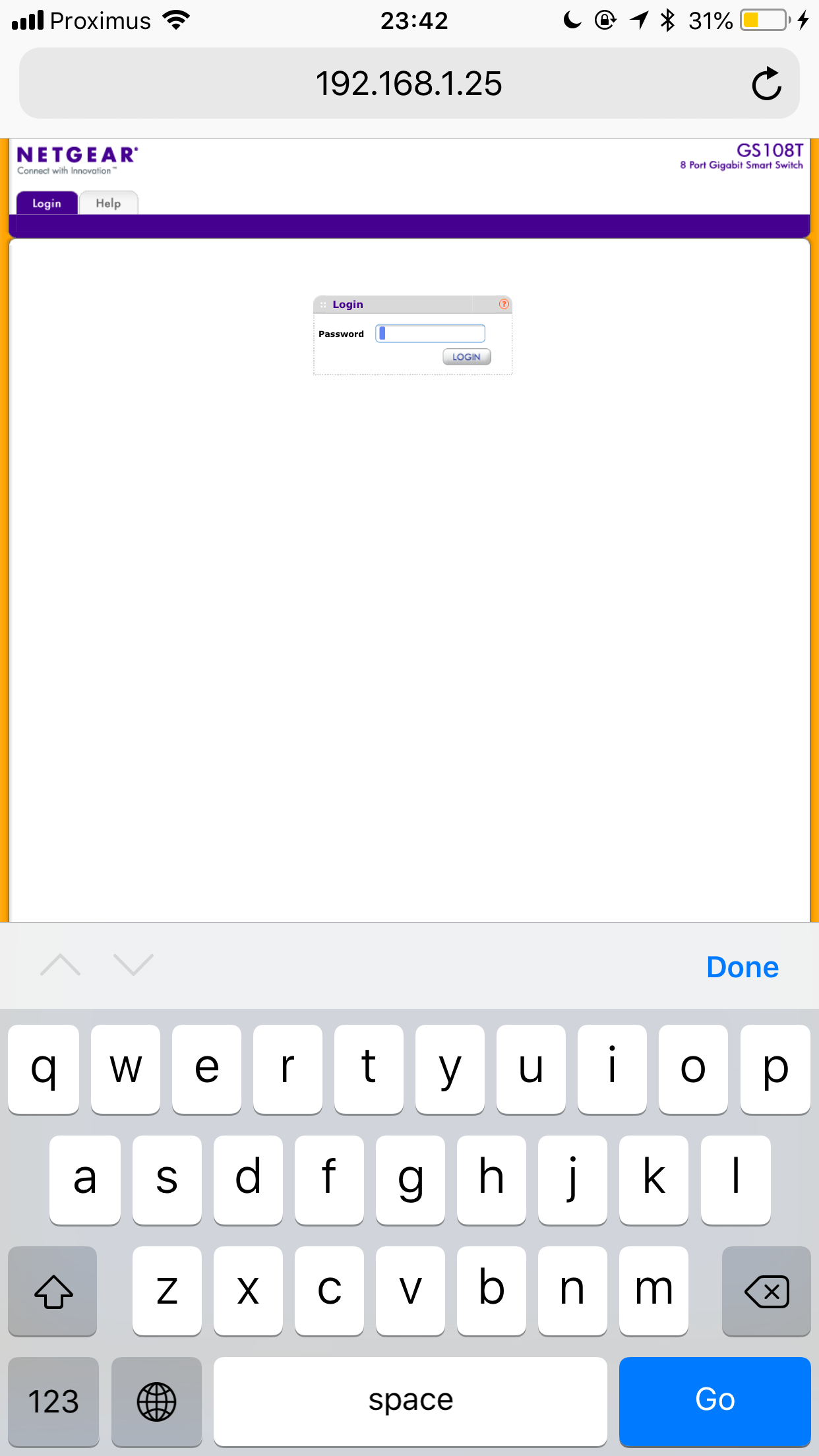

axs

Sinna schreef:Je moet gewoon op het device zelf aan de slag kunnen.
Dat kan ook zoals al meermaals is geschreven, inclusief screenshot van de webinterface.
