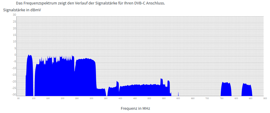

skindred schreef:Wanneer je de digitale TV diensten van Telenet opzegt, komt normaal na verloop van tijd een technieker een filter plaatsen op je gevel coax.
Iemand die weet of die filter dan ook de FTA zenders van de VRT weghaalt? Of blijven die gewoon beschikbaar?
"FTA zenders" bestaat eigenlijk niet op de kabel, deze term wordt alleen gebruikt voor zenders op antenne (satelliet). De kabel heeft geen "gratis" zenders, wel "niet-versleutelde" kanalen, maar deze zijn niet gratis :wink: .
De filter die je bedoelt, ook de "Telenet only filter" of "TOF" genoemd, verzwakt een bepaald frequentiegebied. Net zoals alle filters worden de frequenties op de uiteinden van deze frequentie minder verzwakt. Vandaar dat er toch nog sommige zenders doorkomen.
Hieronder de signaalsterkte bij verschillende frequenties op de Telenet aansluiting bij mijn dochter (met alleen internet).
Volgens mij zit hier een TOF filter op, je ziet duidelijk dat de filter pas echt verzwakt vanaf 300Mhz.
Zenders die op een lagere frequentie zitten zullen dus waarschijnlijk wel nog te ontvangen zijn.
Ik zal er dit weekend eens een TV op aansluiten, en weten te zeggen welke zenders (versleuteld en/of onversleuteld) er nog doorkomen ...

philippe_d schreef: Hieronder de signaalsterkte bij verschillende frequenties op de Telenet aansluiting bij mijn dochter (met alleen internet).
Very interesting!
Gelukkig nog iemand die zelf metingen uitvoert :-)
Volgens dit topic zit de mux van VRT kanalen op 298 MHz
En volgens jouw grafiek zou je die nog net moeten kunnen ontvangen.
Ben benieuwd!
skindred schreef:Volgens dit topic zit de mux van VRT kanalen op 298 MHz
Er is een verschil tussen kunnen en mogen ! Zonder TV abonnement mag je er niet naar kijken (ook al kan het).
