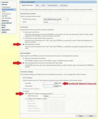

Probeer eens met volgende instellingen (is van een 7360 maar de jouwe zou iets gelijkaardigs moeten hebben):
Berichten: 18613
Bedankt: 3810 keer
Recent bedankt: 23 keer
De oplossing die MaT hierboven aangeeft is inderdaad de enige goede oplossing in jouw geval.
Hiermee krijg je één netwerk, de FritzBox gedraagt zich als een IP Client, je kan de WiFi en de 3 andere LAN poorten van de FritzBox gebruiken, en al jouw apparaten zullen een IP adres krijgen van de HGW (range 192.168.0.100 en hoger).
Het enige opmerking die ik heb, is dat je misschien beter de FritzBox een vast IP adres geeft, in plaats van een dynamisch (laaste pijl). Dan kan je de FritzBox altijd bereiken op dat adres.
Geef aan de FritzBox een adres tussen 192.168.0.2 en 192.168.0.49 (voorbeeld 192.168.0.10, subnet 255.255.255.0, default gateway en dns 192.168.0.1)
Als je problemen krijgt met (inkomende) Telefonie in deze opstelling (FritzBox als IP Client), kan je volgende setttings aanpassen:

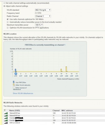

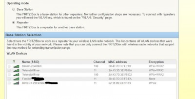

Wlan bereik vergroten lukt mij wel niet. Is dat via die repeater functie?
Ik zie wel die telenet netwerken, maar kan ze niet aanklikken. Als ik met de muis erover ga verschijnt "incompatible with the new method for extending transmission range"
Ik zie er ook zoveel, die "direct" vermoed ik dat dat mijn printer is. Maar waarom zie ik 2 wifree en in totaal 4 ?? Ik heb geen directe geburen, signalen
komen zeker van mij...
1 Wifree op 2.4 GHz, het andere op 5 GHz.
Je persoonlijke WIFI z'n 2.4 Ghz staat blijkbaar uit ?

kaarsenbril schreef:Wlan bereik vergroten lukt mij wel niet. Is dat via die repeater functie?
Neen, je moet de FritzBox laten staan als "base station"
En dan in de WLAN settings:
  • - hetzelfde SSSID geven als jouw Telenet HGW (Familie xxx).
    - hetzelfde WLAN paswoord.
    - dezelfde WLAN ecryptie (kies voor WPA2).
    - ander kanaal (kanaal 1 of 6, HGW staat op 11).
PS. In de screenshot hierboven zie ik dat:
  • a) jouw 2.4GHZ en jouw 5GHZ een verschillend SSSID hebben.
    b) jouw 2.4GHz netwerk onbeveiligd is
Dat laatste is ten zeerst af te raden: iedereen kan zomaar op jouw privé netwerk, jouw server, jouw printers ...
Wil je dat echt wel?
Wat betreft SSSID, ben ik wel voorstander om beide netwerken (2.4 GHz en 5 GHZ) hetzelfde SSSID (en paswoord) te geven.
Dan kunnen jouw apparaten zelf kiezen op welk netwerk ze gaan verbinden.
Dat kan je via "Mijn Telenet" instellen.
PS2
Blijkbaar heb je nog een 2de AP verbonden met je netwerk (DIRECT-V8Familie xxx)?
Geef dat ook dezelfde naam/paswoord/encryptie!
Maar zet dit AP op een ander kanaal!

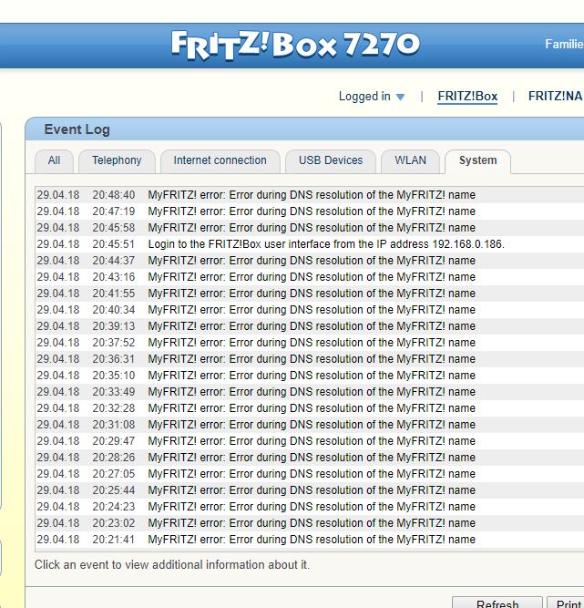

Dan zie ik in de logging continu fouten, hoewel alles naar mijngevoel werkt. Enig idee hoe ik onderstaande kan oplossen?

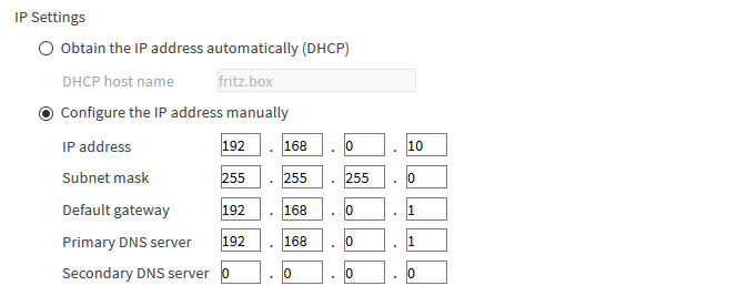

kaarsenbril schreef:Dan zie ik in de logging continu fouten, hoewel alles naar mijngevoel werkt. Enig idee hoe ik onderstaande kan oplossen?
Heb je een DNS server opgegeven in de FB ?
niet dat ik weet. moet dit? waarvoor dient dit? Wat dien ik waar in te geven? Ik zal het vanavond nog eens bekijken, kan er nu niet bij.
Jouw FritzBox staat nu als "IP Client" achter jouw Telenet HGW, en je hebt je FritzBox een cast IP adres geven, juist?
Dan moet je daar ook alles invullen (gateway en dns):

Hallo,
nog even melden dat alles perfect werkt.
Geen foutmeldingen meer in de Fritz.
Dank zij de tip van Philippe : Secondary dns server moest op 0.0.0.0 staan, had hem ook op 192.168.0.1 gezet, was fout .

kaarsenbril schreef:Geen foutmeldingen meer in de Fritz.
Het heeft weinig zin maar op zich is het niet fout en het mag al zeker geen fouten geven.

Best neem je als secundairy dns een bestaande dns (bvb opendns, google, cloudflare,...) dan verspreid je de aanvragen over de 2 opgegeven diensten.
Dat is iets dat je niet weet… sommige implementaties nemen namelijk pas de tweede DNS als de eerste down is, andere doen dan weer round-robin.
