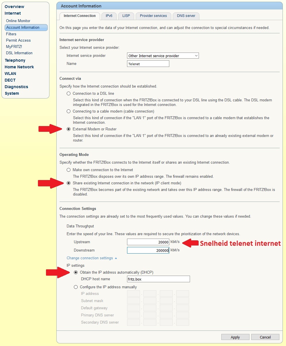

De opstelling is nu als volgt:
de hgw deelt ip uit zoals 192.168.0.100 en hoger
poortuitgang 1 hgw naar 5 poort-switch. Op deze switch lan verbindingen naar slaapkamers
uitgang 2 naar lan1 fritz7270
uitgang 3 naar server
Er zijn ook nog 2 wifi printers en een laptop + wat gsm's
Wat is nu het probleem :
Op mijn werkpc kan ik nu niet meer printen, op de pc's die op de switch hangen wel.
mijn werkpc staat in de living. Ik heb deze moeten inpluggen in de fritz, anders kon ik de fritz niet benaderen via de webinterface
pc heeft het ip 192.168.1.100 gekregen
de wlan van fritz heb ik gedisabled, deze van de hgw geenabled. Ik denk dat ik kan bellen via de fritz dus dat werkt al.
Ik heb zo de idruk dat er nu 2 lan's zijn, 1 van 192.168.0.100 tot 255 en 1 van 192.168.1.100 tot 255
m'n pc zit in een ander segment en zo kan ik niet printen.
De oplossing zou zijn 1 lan maken, maar ik weet niet hoe, heb al van alles aangepast, maar niks lukt
In de fritz heb ik 192.168.1.100 al verzet naar 192.168.0.100 maar dan werkt het totaal niet meer.
M'n serverstaat nu rechtstreeks achter de hgw en portforwarding in de hgw en dit werkt, maar Ik zou ook graag de server achter de fritz zetten, niet rechtstreeks op de hgw. Is dit haalbaar? Ik heb dit nu geprobeerd, maar dan werkt het niet meer.
concreet, ik zou willen dat alles elkaar kan benaderen, zowel de fritz als de printers, hierin slaag ik voorlopig niet, of als dit
niet mogelijk is ga ik terug naar een gewone modem gaan, ben al 5 uur bezig, zonde van mijn tijd :evil:
Ik weet niet of mijn probleem duidelijk is, anders vraag maar raak..In elk geval van harte bedankt voor het meedenken.

Het probleem is je fritzbox.
A) dhcp op je fritzbox disablen.
of
B) fritzbox uittrekken en vervangen door een switch, als je hem niet nodig hebt.
Een 2e router met actieve dhcp in je netwerk is vragen om problemen.

Probeer eens met volgende instellingen (is van een 7360 maar de jouwe zou iets gelijkaardigs moeten hebben):
Berichten: 18622
Uitgedeelde bedankjes: 1017 keer
Bedankt: 3813 keer
Recent bedankt: 24 keer
De oplossing die MaT hierboven aangeeft is inderdaad de enige goede oplossing in jouw geval.
Hiermee krijg je één netwerk, de FritzBox gedraagt zich als een IP Client, je kan de WiFi en de 3 andere LAN poorten van de FritzBox gebruiken, en al jouw apparaten zullen een IP adres krijgen van de HGW (range 192.168.0.100 en hoger).
Het enige opmerking die ik heb, is dat je misschien beter de FritzBox een vast IP adres geeft, in plaats van een dynamisch (laaste pijl). Dan kan je de FritzBox altijd bereiken op dat adres.
Geef aan de FritzBox een adres tussen 192.168.0.2 en 192.168.0.49 (voorbeeld 192.168.0.10, subnet 255.255.255.0, default gateway en dns 192.168.0.1)
Als je problemen krijgt met (inkomende) Telefonie in deze opstelling (FritzBox als IP Client), kan je volgende setttings aanpassen:
  • - gebruik van een STUN server.
    - portforwarding keep-alive tijd verkorten (Telephony > Line settings).
In deze opstelling kan je FritzBox WLAN en de HGW WLAN samen gebruiken (zelfde SSSID, zelfde paswoord), zodat je jouw WLAN bereik in huis kan vergroten.

Mat en Philippe_d Dit is de oplossing. Van harte bedankt !
Ik heb de indruk dat alles nu terug werkt.

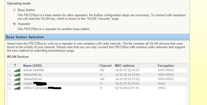

Wlan bereik vergroten lukt mij wel niet. Is dat via die repeater functie?
Ik zie wel die telenet netwerken, maar kan ze niet aanklikken. Als ik met de muis erover ga verschijnt "incompatible with the new method for extending transmission range"
Ik zie er ook zoveel, die "direct" vermoed ik dat dat mijn printer is. Maar waarom zie ik 2 wifree en in totaal 4 ?? Ik heb geen directe geburen, signalen
komen zeker van mij...
1 Wifree op 2.4 GHz, het andere op 5 GHz.
Je persoonlijke WIFI z'n 2.4 Ghz staat blijkbaar uit ?

kaarsenbril schreef:Wlan bereik vergroten lukt mij wel niet. Is dat via die repeater functie?
Neen, je moet de FritzBox laten staan als "base station"
En dan in de WLAN settings:
  • - hetzelfde SSSID geven als jouw Telenet HGW (Familie xxx).
    - hetzelfde WLAN paswoord.
    - dezelfde WLAN ecryptie (kies voor WPA2).
    - ander kanaal (kanaal 1 of 6, HGW staat op 11).
PS. In de screenshot hierboven zie ik dat:
  • a) jouw 2.4GHZ en jouw 5GHZ een verschillend SSSID hebben.
    b) jouw 2.4GHz netwerk onbeveiligd is
Dat laatste is ten zeerst af te raden: iedereen kan zomaar op jouw privé netwerk, jouw server, jouw printers ...
Wil je dat echt wel?
Wat betreft SSSID, ben ik wel voorstander om beide netwerken (2.4 GHz en 5 GHZ) hetzelfde SSSID (en paswoord) te geven.
Dan kunnen jouw apparaten zelf kiezen op welk netwerk ze gaan verbinden.
Dat kan je via "Mijn Telenet" instellen.
PS2
Blijkbaar heb je nog een 2de AP verbonden met je netwerk (DIRECT-V8Familie xxx)?
Geef dat ook dezelfde naam/paswoord/encryptie!
Maar zet dit AP op een ander kanaal!

Zijn persoonlijke WIFI op 2.4 Ghz staat toch aan (lijn 4), kanaal 11, onbeveiligd :oops:
philippe_d schreef:Zijn persoonlijke WIFI op 2.4 Ghz staat toch aan (lijn 4), kanaal 11, onbeveiligd :oops:
Inderdaad... maar blijkbaar heeft hij ook enkel de 2.4 een andere naam gegeven dan... z'n 5 GHz (eerste lijn) heeft nog de standaard TN naam).

Ik heb het proberen te doen zoals je voorstelt. Het ziet er nu zo uit :
Beveiligen ga ik later eens doen, ik weet niet exact hoe dat werkt en ben bang dat de toestellen niet meer op het netwerk gaan geraken.
Wat mij opvalt is dat Wifree en familie beiden channel 11 gebruiken, storen die niet op elkaar in?

kaarsenbril schreef:Wat mij opvalt is dat Wifree en familie beiden channel 11 gebruiken, storen die niet op elkaar in?
Nee, het is namelijk maar één signaal dat twee SSID's heeft.
Staan je FB en HGW trouwens ver van elkaar... anders heeft het totaal geen nut de FB z'n wireless ook te gebruiken.
