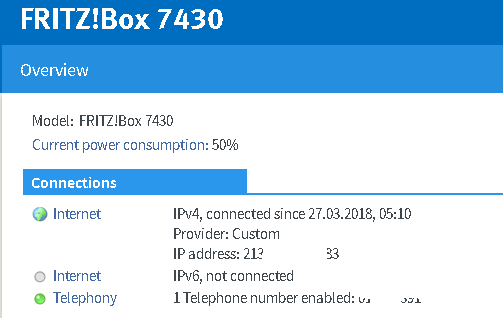

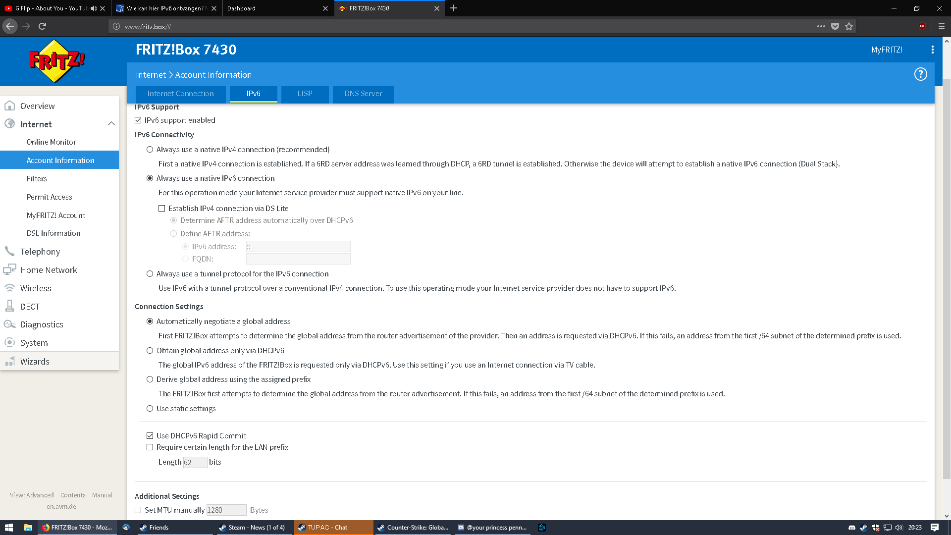

Wie kan er hier op edpnet IPv6 ontvangen op hun router?
Ik heb het FRITZ!Box 7430 model met het 06.52 firmware. IPv6 staat aan op het edpnet account, en ook op de router (automatisch verkrijgen).
Heb al eventjes een ticket lopen maar zou toch graag zien wat andere hun situatie is.
EDIT: Ze hebben het probleem opgelost! Zeer tevreden van hun service. ^^

ares schreef:IPv6 staat aan op het edpnet account, en ook op de router (automatisch verkrijgen).
Welke instelling bedoel je met "automatisch verkrijgen" ? De FirtzBox heeft volgende IPv6 opties:
  • Use native IPv4 connection (recommended)
    First a native IPv4 connection is established. If a 6RD server address was learned through DHCP, a 6RD tunnel is established. Otherwise the device will attempt to establish a native IPv6 connection (Dual Stack).
  • Use native IPv6 connection
    For this operation mode your Internet service provider must support native IPv6 on your line.
    Use IPv6 with a tunnel protocol
  • Use IPv6 with a tunnel protocol over a conventional IPv4 connection. To use this operating mode your Internet service provider does not have to support IPv6.
De eerste optie moet aangevinkt worden (= dual stack).

Ik heb de tweede optie aanstaan hier (always use native ipv6...) En dat lijkt me toch (ook?) perfect te werken (zowel ipv4 als v6..)

Eender welke optie werkt niet, zelfs statisch de gegevens ingeven. De enige keer dat ik ooit een IPv6 adres te zien krijg op mijn FRITZ!Box is als ik een IPv6 over IPv4 tunnel instel, maar dat is niet native IPv6. De router zelf geeft lokale IPv6 prima uit, maar WAN werkt niet.
Ik geloof voor dat ik mijn standaard DSL verbinding wachtwoord verandert had bij edpnet dat het wel werkte, maar ik ben niet zeker meer. Ze hebben bij edpnet een diagnostics bestand gevraagd en deze doorgestuurd naar de fabrikant.
Vandaar dat ik even wilde weten wie hier native IPv6 uit een FRITZ!Box 7430 bij edpnet kan halen.

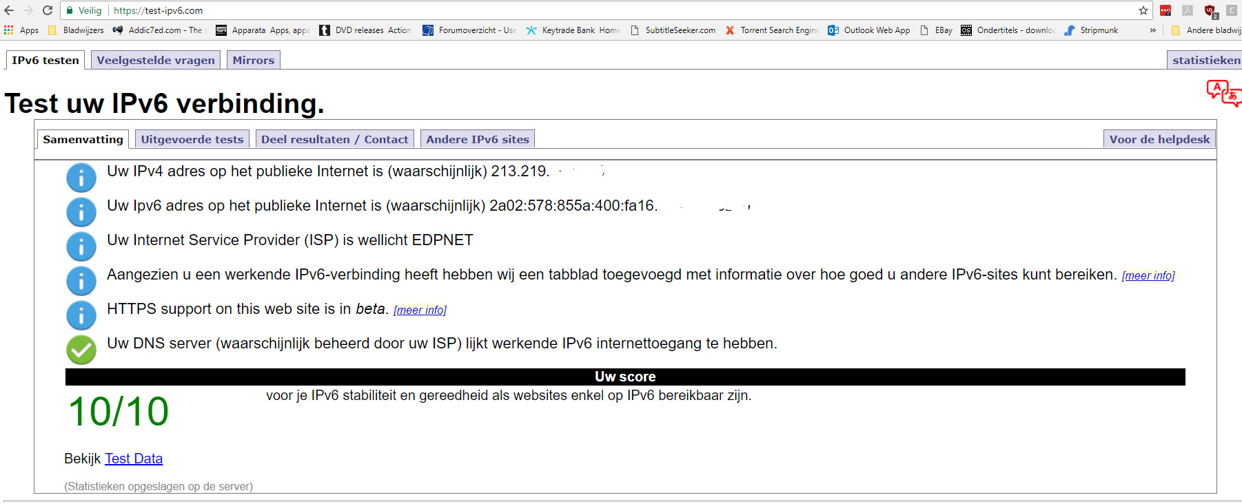

Dus https://test-ipv6.com/ geeft bij jou dan geen ipv6 resultaten weer?

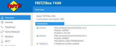

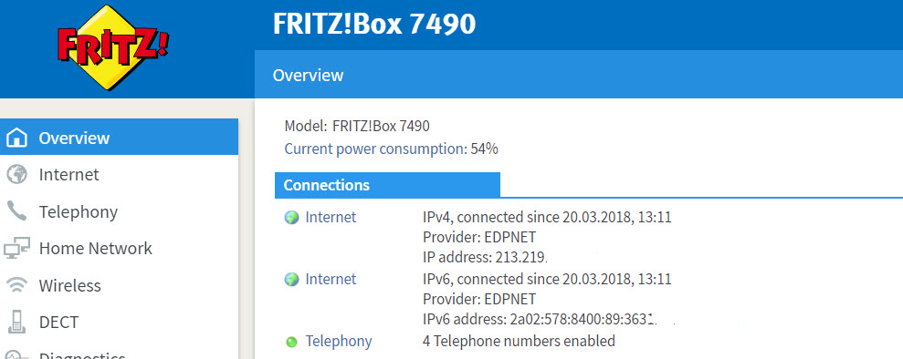

tdemeyer
Berichten: 782
Locatie: Ronse
Bedankt: 47 keer
Aan deze kant een gewone VDSL XL.
Mijn wachtwoord is in ieder geval ooit al enkele keren gewijzigd, maar dat zal quasi zeker van voor de IPV6 tijd geweest zijn.
Als het probleem écht in de wachtwoordwijziging zit, dan ik je helaas niet verder helpen door dit te testen: ik heb nl een ipv6 VPN voor mijn werk, en mag dus het risico niet lopen om v6 kwijt te geraken.
Binnen een week of twee neem ik op een andere locatie ook een lijn in dienst (een XS deze keer) waar ik wel e.e.a. kan uitproberen. Als je tegen dan geen oplossing hebt zal ik even uitproberen..

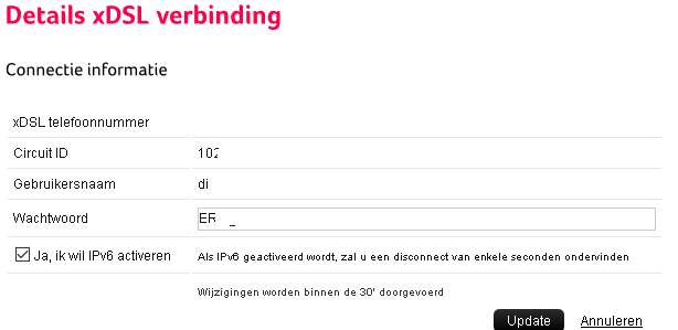

in mijn edpnet >mijn configuratie >mijn verbindingen > wijzigen > Ja, ik wil IPv6 activeren aanvinken

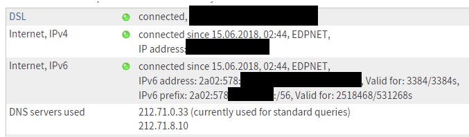

Bij het nakijken van de FritzBox zie ik wel dat ik geen IPv6 DNS servers krijg toegewezen. Nog iemand dit probleem?
De DNS instellingen op hun pagina zijn ook niet volledig actueel denk ik:
https://www.edpnet.be/nl/support/instal ... tails.html

bralm schreef:Bij het nakijken van de FritzBox zie ik wel dat ik geen IPv6 DNS servers krijg toegewezen. Nog iemand dit probleem?
Ik heb even enkele RIPE Atlas measurements uitgevoerd:
Inderdaad, alhoewel als ik ipv6.google.com bezoek werkt het gewoon.

Je moet dan ook geen IPv6 DNS servers gebruiken om via ipv6 te surfen. Een IPv4 bereikbare DNS geeft ook IPv6 adressen terug.
