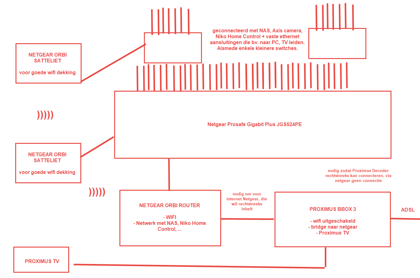

In bijlage een schematische voorstelling van mijn netwerk. Ik heb zopas een Netgear ORBI systeem gekocht met 2 sattelieten zodat we eindelijke goede dekking hebben in het ganse huis. Dit lijkt effectief zo te zijn.
Echter hebben we nog volgende problemen / vragen:

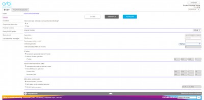

- Connecteer ik zo correct rechtstreeks met Proximus (zie "login configuratie" screenshot)
- Mijn Synology NAS is niet bereikbaar van buiten het netwerk. Op de NAS zou nochtans alles goed moeten staan, voorheen ging dit wel, het is pas sinds de ORBI dat dit niet meer lukt.
- Proximus Decoder werkt niet wanneer geconnecteerd op Netgear ORBI.
Dit werkt wel wanneer ik ook de BBOX aan mijn Switch koppel, maar gaat dan niet zowel mijn BBOX als mijn ROUTER voor router spelen en IP's toewijzen + mogelijke conflicten? Ik heb DHCP uitgeschakeld, maar dan kan ik de bbox totaal niet meer bereiken.
Is hier VLAN / IPTV configuratie op de ORBI een optie? Maar hoe werkt dit juist en zijn er voor / nadelen?
- Is er een bridge mode bij BBOX3 / of één of andere best practice?
Zie bijlage voor schematische voorstelling van mijn netwerk, evt. andere tips voor een goede opzet?
BBOX3 met Netgear ORBI

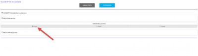

Hallo,
Ook op de ORBI heb ik deze optie hoor:
Want op de Switch kan ik dit moeilijk aanpassen voor één poort, vermits die één poort naar een andere switch gaat en van daaruit pas naar het televisietoestel.
En die andere poorten moeten natuurlijk op het netwerk blijven.
Maar zie bijgevoegde optie. Die Port 1 is natuurlijk wel gans die 24-poorten switch. Heeft dat nadelen voor de rest van mijn netwerk, als ik die IPTV inschakel op de netgear?

Uw schema was wel zeer overzichtelijk, maar niet compleetJeroen07 schreef:Want op de Switch kan ik dit moeilijk aanpassen voor één poort, vermits die één poort naar een andere switch gaat en van daaruit pas naar het televisietoestel.
Als de switch die bij de TV staat, ook een managed switch is, dan je de met VLAN tags werken (trunk tussen 2 switchen).
Je moet ons dus volledige info geven als je een goed anwtoord wil ...
Geen enkel idee wat de deze IPTV optie doet ...Jeroen07 schreef:Maar zie bijgevoegde optie. Die Port 1 is natuurlijk wel gans die 24-poorten switch. Heeft dat nadelen voor de rest van mijn netwerk, als ik die IPTV inschakel op de netgear?

Ja, gebruik de ingebouwde PPPoE-login, dan gebruik je de Bbox3 als bridge.Jeroen07 schreef:Connecteer ik zo correct rechtstreeks met Proximus (zie "login configuratie" screenshot)
De ORBI-router krijgt nu een publiek IP-adres van Proximus, dus je moet verbinden op dat IP en zorgen dat je NAS correct ingesteld is op de router.Jeroen07 schreef:Mijn Synology NAS is niet bereikbaar van buiten het netwerk. Op de NAS zou nochtans alles goed moeten staan, voorheen ging dit wel, het is pas sinds de ORBI dat dit niet meer lukt.

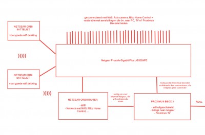

Ik heb het schema wat veranderd, op zich heb ik de mogelijkheid om met een connector stukje rechtstreeks een kabel van de BBOX naar mijn DECODER te gaan, en dan werkt de TV perfect.
Zo is het "Proximus" probleem opgelost, zonder teveel te moeten prutsen aan netwerk instellingen.

Voor alle duidelijkheid heb ik dus een MANAGED switch? Ik wist dit dus niet ... Zou ik die in een soort van "unmanaged" modus kunnen zetten om op huidige en toekomstige problemen te anticiperen? Want ik heb die managed functionaliteiten helemaal niet nodig.
