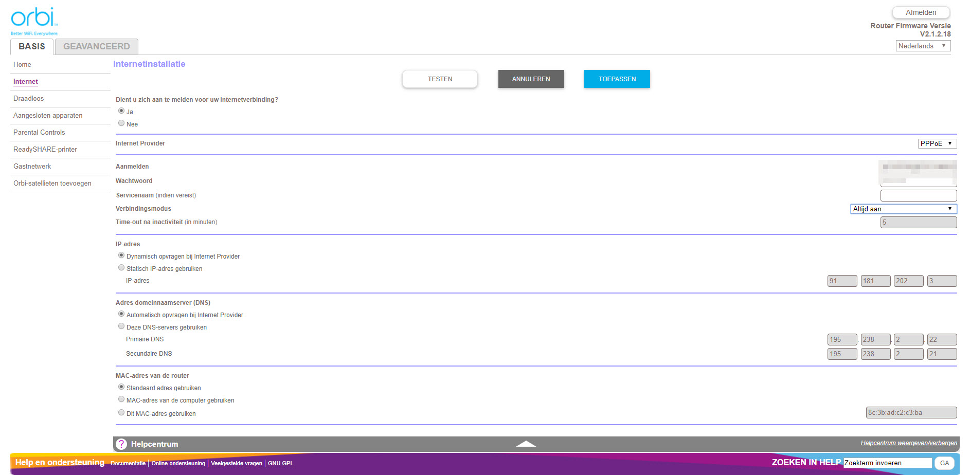

In bijlage een schematische voorstelling van mijn netwerk. Ik heb zopas een Netgear ORBI systeem gekocht met 2 sattelieten zodat we eindelijke goede dekking hebben in het ganse huis. Dit lijkt effectief zo te zijn.
Echter hebben we nog volgende problemen / vragen:
- Connecteer ik zo correct rechtstreeks met Proximus (zie "login configuratie" screenshot)
- Mijn Synology NAS is niet bereikbaar van buiten het netwerk. Op de NAS zou nochtans alles goed moeten staan, voorheen ging dit wel, het is pas sinds de ORBI dat dit niet meer lukt.
- Proximus Decoder werkt niet wanneer geconnecteerd op Netgear ORBI.
Dit werkt wel wanneer ik ook de BBOX aan mijn Switch koppel, maar gaat dan niet zowel mijn BBOX als mijn ROUTER voor router spelen en IP's toewijzen + mogelijke conflicten? Ik heb DHCP uitgeschakeld, maar dan kan ik de bbox totaal niet meer bereiken.
Is hier VLAN / IPTV configuratie op de ORBI een optie? Maar hoe werkt dit juist en zijn er voor / nadelen?
- Is er een bridge mode bij BBOX3 / of één of andere best practice?
Zie bijlage voor schematische voorstelling van mijn netwerk, evt. andere tips voor een goede opzet?

Ja, gebruik de ingebouwde PPPoE-login, dan gebruik je de Bbox3 als bridge.Jeroen07 schreef:Connecteer ik zo correct rechtstreeks met Proximus (zie "login configuratie" screenshot)
De ORBI-router krijgt nu een publiek IP-adres van Proximus, dus je moet verbinden op dat IP en zorgen dat je NAS correct ingesteld is op de router.Jeroen07 schreef:Mijn Synology NAS is niet bereikbaar van buiten het netwerk. Op de NAS zou nochtans alles goed moeten staan, voorheen ging dit wel, het is pas sinds de ORBI dat dit niet meer lukt.
Je moet gebruikmaken van de VLAN/Bridge-instellingen op je router, stel de internetpoorten in op VLAN 10 en de poort van de Proximus-decoder op VLAN 30Jeroen07 schreef:Proximus Decoder werkt niet wanneer geconnecteerd op Netgear ORBI.
Op die manier moet je zeker al alle gewone tv-kanalen werkend krijgen.
Om Netflix te laten werken op de Proximus-decoder moet je daarenboven ook nog dhcp option 60 instellen, maar daar heb ik niet onmiddellijk een handleiding voor.

Ik heb het schema wat veranderd, op zich heb ik de mogelijkheid om met een connector stukje rechtstreeks een kabel van de BBOX naar mijn DECODER te gaan, en dan werkt de TV perfect.
Zo is het "Proximus" probleem opgelost, zonder teveel te moeten prutsen aan netwerk instellingen.
- Met de standaard instellingen op de Bbox ben ik dan verder goed, ik hoef daar niets te wijzigen (buiten de WIFI misschien uit te schakelen, om verwarring te vermijden) ? Die werkt nu alsof hij "in bridge mode" staat, want Netgear connecteert effectief direct (zie instellingen in vorig screenshot) ?
- Echter, blijf ik met het probleem zitten dat ik de NAS extern niet kan benaderen. Ik heb dit jaren gedaan via een http://www.quickconnect.to adres, en dit werkte steeds perfect. Sinds ik de ORBI router heb opgezet werkt dit niet meer, dus ik denk toch dat het aan een instelling daar ligt?
- Tenslotte heb ik problemen met mijn NIKO Home Control, waarbij mijn deurbel niet gevonden kan worden. Alles is nochtans correct geconnecteerd en van voeding voorzien, waardoor ik ook vrees dat het een netwerk issue zou kunnen zijn.
