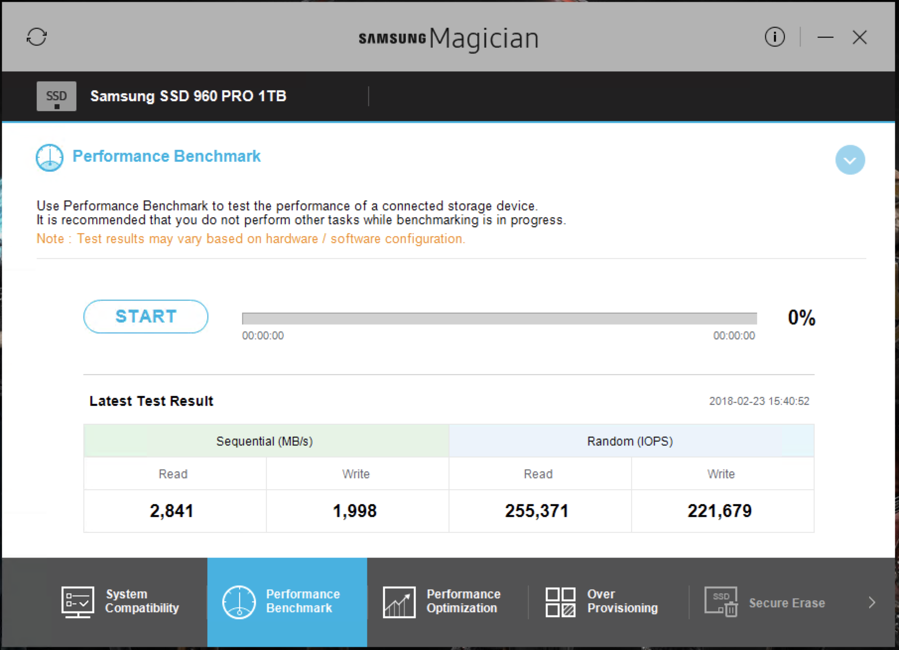

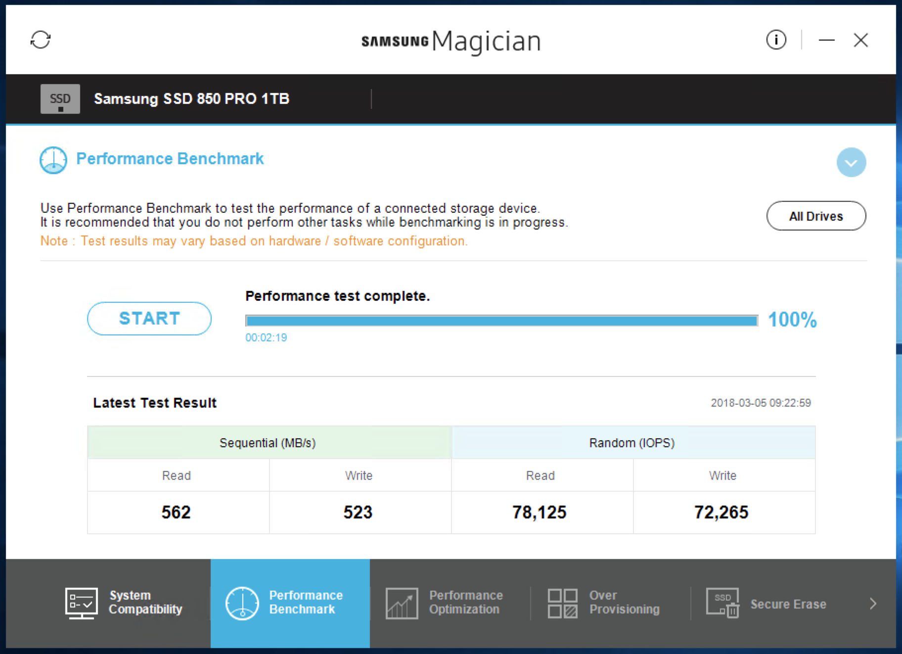

Sata
PCIe
Dat is al geen "klein" verschil meer hé

selder schreef:Bwoah ...
Neen, maar bestaat uw dag uit de hele tijd benchmarks draaien of eerder uit realistische loads? Niet dat ik wil bedoelen dat benchmarks een volledig onrealistisch beeld scheppen, maar een beetje duiding is wel belangrijk.
De meeste mensen halen profijt uit het hebben van een SSD omdat het aantal IOPS in random 4k read significant hoger ligt dan bij klassieke hardeschijven. De verhouding van die prestaties tussen HDD en SATA SSD is dusdanig veel hoger (makkelijk 10 tot 100x sneller) dan de verhouding tussen SATA SSD en PCI-E SSD (hoogstens 2 tot 3x sneller).
