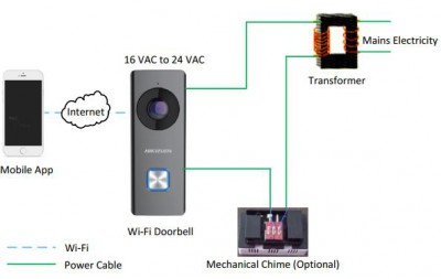

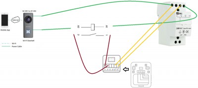

Beste UB'ers,
Van elektriciteit heb ik jammer genoeg niet veel kaas gegeten. Ik heb recent een nieuwe wifi deurbel gekocht en ik zou deze graag combineren met een gong van Honeywell. Beide apparaten hebben AC nodig, enkel het voltage is verschillend. Ik kan de gong dus zomaar niet koppelen in het circuit van de deurbel + voeding.
Dit is het schema van de deurbel.

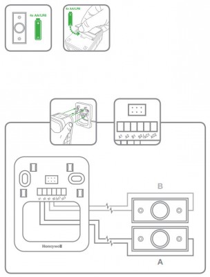

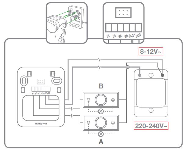

Ik heb een 24VAC voeding aangesloten en wil dus de Honeywell gong er tussen plaatsen. Echter, deze heeft 12VAC nodig.
Met batterijen kan je ze ook voeden en dan ziet het schema er zo uit.

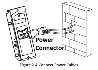

Op de achterzijde van de deurbel zijn er 2 contactpunten, als je geen gong aansluit moet er een weerstand tussen geplaatst worden.
Als de wifi deurbel aangesloten is op de 24VAC voeding met weerstand en ik meet door met de multimeter, hoor ik een soort ruis ipv de normale piep (bij contact). Als ik vervolgens op de deurbel druk, hoor je een klein kort piepje. Ik hoop dat dit kort contact genoeg is om verder te kunnen?
Een vriend sprak me aan om er een 24VAC relais tussen te plaatsen. Is dit de enige (goeie) manier? Kan iemand me helpen met een schema op te stellen zodat ik eens kan testen? Alvast bedankt!

Een relais is idd veruit de makkelijkste manier. Let wel op dat je een relais koopt die voor wisselspanning geschikt is; een relais voor 24V gelijkspanning krijg je niet aangetrokken met wisselspanning.
Deze is bv makkelijk omdat die schroefjes heeft. Maar je kan er uiteraard ook één kopen die je moet solderen, of met vlakstekkers.
https://www.conrad.be/ce/nl/product/503236
Het relais heeft 4 (soms 5 maar dan heb je er één niet nodig) aansluitingen.
De stuurkring (bij bovenstaand relais is dat A1 en A2) sluit je aan op de plaats waar je in jouw bovenste tekening de mechanical chime zou aansluiten. Op de wifi deurbel dus. Welke draad je op A1 en welke op A2 aansluit maakt niet uit.
Bij de bel zelf sluit je de vermogenkring (1 en 2 op het voorgestelde relais) aan op de plaats waar je in het schema van Honeywell een belknop zou plaatsen; de relais vervangt dus bv drukschakelaar A. En drukschakelaar B is er in jouw geval niet. Opnieuw maakt het niet uit welke draad je waar steekt. Of je de Honeywell bel op batterij voedt of niet maakt ook niet uit, je moet in beide gevallen de contacten van de relais in de plaats van belknop A aansluiten.

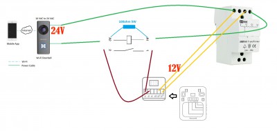

Zou het zo ongeveer kloppen dan?SpecialK schreef:Een relais is idd veruit de makkelijkste manier.

De gong die ik wil gebruiken is een Honeywell DW315S
http://livewell.honeywell.com/honeywell ... _Rev.B.pdf

Sluit kabel "2" van relais die nu aan de gong op A2 zit eens aan op de 0 van de transfo.
Volgens het initiële schema dien je A2 enkel te gebruiken bij batterijen.
En/of:
Om geen spanningsdeling te hebben, zal je deze wel in parallel moeten plaatsen, niet in serie, met de relais.
En/of:
Sluit de weerstand eens aan. Een relais heeft een andere weerstand dan een gong (zie FlashBlue).Op de achterzijde van de deurbel zijn er 2 contactpunten, als je geen gong aansluit moet er een weerstand tussen geplaatst worden.

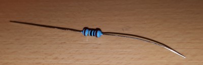

Ik heb hier thuis nog weerstanden liggen van 100ohm blijkbaar maar ik weet niet of deze ook geschikt zijn?SpecialK schreef:Oh, als't dat maar is

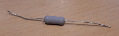

Da's een 0,5W, die gaat niet voldoende vermogen kunnen opnemen op het moment dat de belknop wordt ingedrukt.
Als je er een aantal van een hogere weerstand hebt (bv 8 stuks van 1000 Ohm) en je zet die parallel lukt het ook wel. Maar die éne gaat volgens mij opbranden.
Op de foto staat trouwens een weerstand van 10 Ohm. Da's gegarandeerd vuurwerk

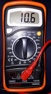

Er zat idd een weerstand in de doos.
Multimeter zegt dit:
Op een site van een rebranded versie van de wifi bel ook nog een uitleg gevonden over hoe een digitale bel aan te sluiten.

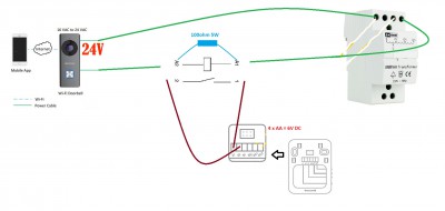

Ik heb de 100Ohm 5W weerstand in huis gehaald zoals voorgesteld maar dit geeft toch nog steeds niet het gewenste resultaat.
https://www.dropbox.com/s/zjz85hott7d10 ... 9.mp4?dl=0
Elke keer als ik het circuit onder spanning zet, gaat de gong een eerste keer af zonder dat ik op de knop druk.
De wifi deurbel start wel mooi op en registreert op de servers van Hikvision. Ook als je op de knop drukt, trekt de relais samen en gaat de gong af. Echter hoor je bij elke audio boodschap vanuit de wifi deurbel een gezoem uit de relais komen. Het lijkt dan alsof de relais lichtjes samentrekt maar net niet genoeg om de gong te doen afgaan. Als ik mijn multimeter op de 2 contacten plaats meet een constante 25V spanning. Als de boodschappen afspelen merk ik geen drops in voltage.
Ook gebeurt het soms dat de wifi deurbel crashed na het indrukken van de knop. De gong belt wel maar dan crashed de wifi deurbel.
EDIT: net reactie gekregen van Hikvision:
That is actually quite clever approach but not sure it will work correctly. Here is why:
The Wi-fi doorbell is designed to replace traditional doorbells without changing cables by simply replacing the button with the wi-fi doorbell and the bell with another one working on the PSU voltage. Since it is connected on series with the bell it actually get its power through it which means that the bell needs to be electromechanical (with copper coil) and not electronical. If the light are blinking rapidly this means that therelay impedance is too big and there is not enough power going to the wi-fi doorbell. And another thing – when you press the button of the doorbell you actually short circuit the doorbell and give power to the bell, but that button can stay short term pressed and that si why the supported bell are ding/dong type.
Kan ik nog iets anders proberen?

Het probleem zou wel eens bij de EMAT beltrafo van 1 A kunnen liggen, in de handleiding van de Hikvision DS-KB6003-WIP worden transfo's aangeraden die tussen de 1,5 A en 2,5 A stroom kunnen leveren op 24 Volt:
http://www.szmacable.com/?c=msg&id=2160
http://www.szmacable.com/?c=msg&id=2065
http://www.szmacable.com/?c=msg&id=2067
Van de Honeywell DW315S weten we ook niet hoeveel stroom die precies verbruikt als er 85 dB geluid produceert.

Op het moment dat je de bel indrukt, meet dan de spanning over het relais eens. Het lijkt erop dat het de weerstand een te groot deel van de spanning opneemt waardoor het relais niet voldoende spanning krijgt. Maar dat is een beetje balanceren tussen een lage weerstand, dus weinig spanning over het relais, en een hoge weerstand, dus weinig stroom door de bel. Met een zeer hoge weerstand zitten we nl. terug bij het beginprobleem: de bel die continu in opstartloop zit. Ik dacht dat 100Ohm een goede gok was maar aan de hand van wat ik in de video zie is het misschien toch nog iets te weinig. Als je er toevallig twee moest hebben, zet dan eens een tweede weerstand van 100 Ohm mee in serie met de eerste.
Robert Ford
- Berichten: 1517
- Bedankt: 101 keer
Het blijft een interessant gegeven. Op aanraden van een kennis, heb ik de krokodilleklemmen er eens van tussen gehaald. Bij een eerste poging werkte alles vlekkeloos. Toch gaat de gong niet altijd af als je op de knop drukt. De capacitator die in mijn wifi deurbel zit, heeft wel even wat juice over maar de wifi deurbel laat blijkbaar niet toe om 2x kort na elkaar te drukken op de knopSpecialK schreef:Het lijkt erop dat het de weerstand een te groot deel van de spanning opneemt waardoor het relais niet voldoende spanning krijgt.
https://www.dropbox.com/s/oih3fudj88hpk ... 3.mp4?dl=0
ps: Kan ik ook nog iets doen aan het stille (irritante) gezoem dat uit de relais komt? Een hogere weerstand plaatsen?

Het lijkt idd alsof je op het randje van de specs balanceert. Een iets hogere weerstand (zet bv één van 22 of misschien 47 Ohm in serie met de bestaande) zal de stroom door het relais wat doen toenemen, maar tegelijkertijd de voeding van de bel een beetje verzwakken.

Ik heb een bijgewerkt schema gemaakt voor de duidelijkheid.SpecialK schreef:Dat kan je in deze opstelling simpel testen door zelf op de toets van het relais te drukken.
Wat werkt er:
- Wifi deurbel start op, is verbonden met wifi en servers van Hikvision
- Je drukt op de knop en mijn Honeywell belt
- Dan is het even wachten op de timeout van de wifi deurbel en je kan nog eens proberen bellen.
Wat werkt er niet:
- druk je op de knop van de relais zelf, dan crashed de wifi deurbel en herstart deze.
- als ik trouwens kabel A2 naar 2 van de relais losmaak, werkt de gong ook. Enkel de strobo en de halo niet. Dingdong dus wel

Dat kan eigenlijk niet; als je het relais manueel bekrachtigt gebeurt er in de groene kring helemaal niks dus de wifi deurbel weet dat zelfs niet. Je bent echt 100% zeker dat je het bekabeld hebt zoals hierboven staat he?Robert Ford schreef:- druk je op de knop van de relais zelf, dan crashed de wifi deurbel en herstart deze.
Dat is ook absoluut niet logisch. Als je één draad van de uitgang van het relais onderbreekt is het alsof er helemaal niks gebeurt, de Honeywell weet dan niet dat er een commando gestuurd wordt.Robert Ford schreef:- als ik trouwens kabel A2 naar 2 van de relais losmaak, werkt de gong ook. Enkel de strobo en de halo niet. Dingdong dus welHoe zou dit komen?
Het lijkt wel of die beltransformator zijn spanning inzakt als je de Honeywell bel aanspreekt en dat je daardoor rare effecten krijgt. Zou je evt de Honeywell eens met een andere 12V voeding kunnen voeden (voeding van een modem of Digicorder of zo)? Die Honeywell zal ook wel op 12V DC werken, zelfs al staat erop dat ze 12V AC moet hebben.

Ik heb besloten de gong eens te voeden met batterijen. Ik lijk al dichter bij een oplossing te komen.
Het lukt nu toch al meer om de wifi deurbel stabiel te krijgen. Echter, het aantrekken van de relais bij een druk op de knop geeft soms een verschillend resultaat. De ene keer kraakt de relais enorm lang, de andere keer vrij kort. Het is nu ook al eens voorgevallen dat de wifi deurbel reboot. Het lijkt alsof de relais de capacitator van de wifi deurbell volledig leegtrekt waardoor deze kortelings zonder stroom komt te zitten of er te weinig voltage door de wifi deurbel gaat.
Zou ik nog kunnen spelen met de weerstand? Het licht gezoem is ook nog steeds hoorbaar.

- Berichten: 6275
- Bedankt: 1980 keer
Volgens mij moet je de handleidingen beter lezen:
1) 1,5 A à 2,5 A voeding op 24 V voor de Wifi deurbel
2) meegeleverde weerstand in serie schakelen als er geen klassieke bel wordt aangesloten
3) A2 van de Honeywell wordt uitsluitend aangesloten als je op batterijen dus DC werkt
Dan wordt dit het schema volgens mij:

Ik heb de zwaardere voeding binnen intussen maar ik twijfel nog om de 10ohm weerstand er tussen te plaatsen.

Ik gebruik wel de standaard oplossing die Hikvision voorsteld (dus alles in serie met de klasieke bel (24VAC)) Met of zonder de 10Ohm weerstand blijft het probleem zich voordoen. De hikvision deurbel start alleen op als ik de bel uit de serie haal en dat vervangt met de meegeleverde weerstand.

Uiteindelijk toch gekozen om een mechanische bel te implementeren.
https://livewell.honeywell.com/nl/data- ... &code=D117
Honeywell D117
Honeywell D117
