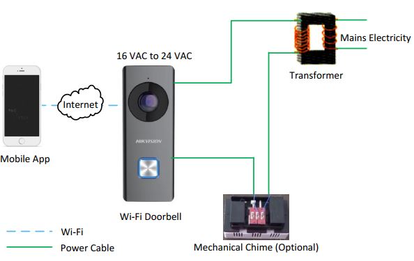

Dit is het schema van de deurbel.
Ik heb een 24VAC voeding aangesloten en wil dus de Honeywell gong er tussen plaatsen. Echter, deze heeft 12VAC nodig.
Met batterijen kan je ze ook voeden en dan ziet het schema er zo uit.
Op de achterzijde van de deurbel zijn er 2 contactpunten, als je geen gong aansluit moet er een weerstand tussen geplaatst worden.
Als de wifi deurbel aangesloten is op de 24VAC voeding met weerstand en ik meet door met de multimeter, hoor ik een soort ruis ipv de normale piep (bij contact). Als ik vervolgens op de deurbel druk, hoor je een klein kort piepje. Ik hoop dat dit kort contact genoeg is om verder te kunnen?
Een vriend sprak me aan om er een 24VAC relais tussen te plaatsen. Is dit de enige (goeie) manier? Kan iemand me helpen met een schema op te stellen zodat ik eens kan testen? Alvast bedankt!

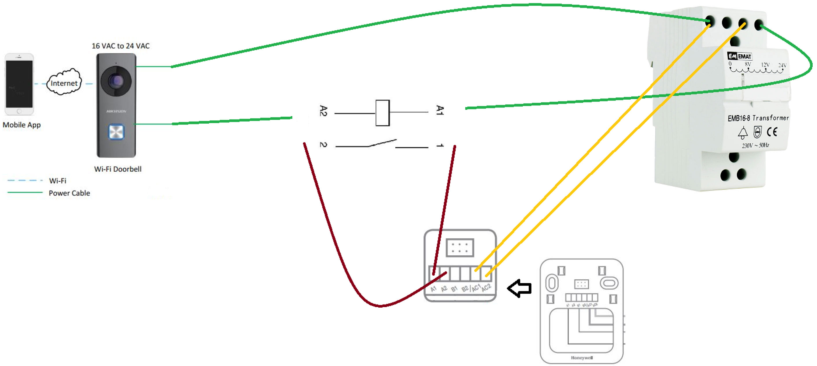

Zou het zo ongeveer kloppen dan?
SpecialK
Berichten: 1777
Bedankt: 157 keer
Ja, dat is het! Simpel toch he :)
Robert Ford
Berichten: 1518
Bedankt: 101 keer
SpecialK schreef:Ja, dat is het! Simpel toch he :)
Het lijkt toch niet te werken.. Van zodra ik spanning geef begint de gong te bellen en lijkt de wifi bel in een soort opstartprobleem te verzeilen.. :(
Je hoort de relais aantrekken en de wifi bel begint te flippen, de drukknop op de wifi bel heeft een led die angstig begint te knipperen en de IR leds ook.
https://www.dropbox.com/s/81pt9q1x8a0as ... 8.mp4?dl=0
Als ik de circuit loskoppel, kan ik de gong perfect bedienen met de manuele knop op de finder relais. Ook start mijn wifi deurbel op zonder problemen.
Nog iemand enig advies hoe dit werkende te krijgen?

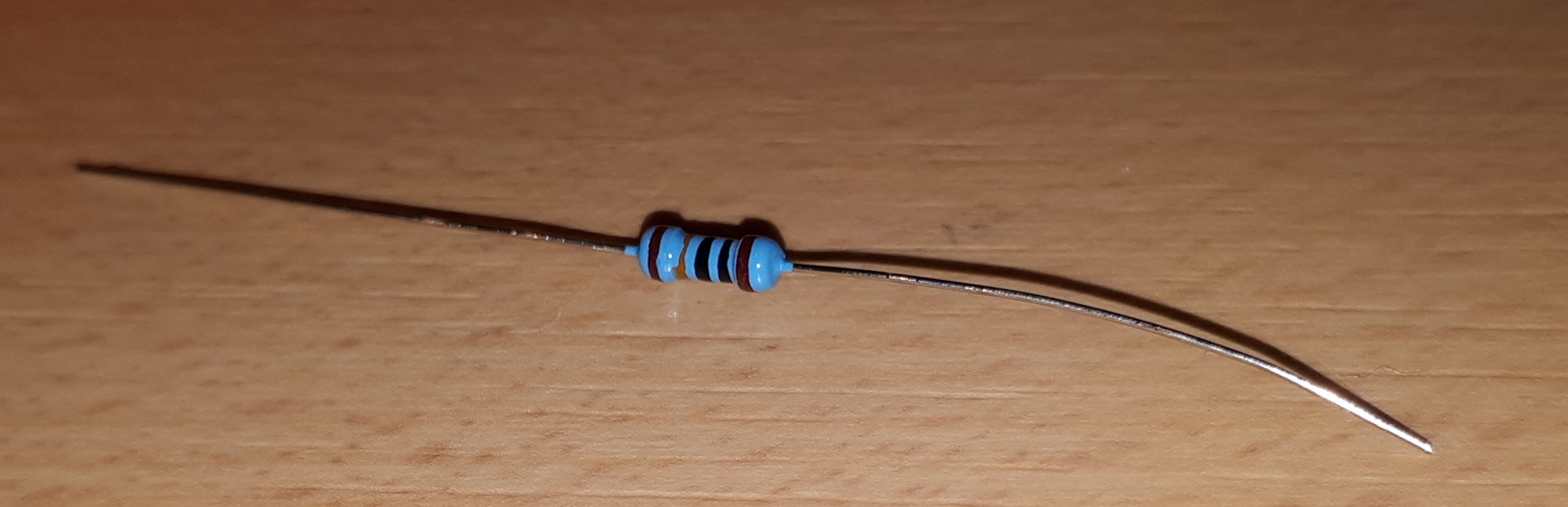

Ik heb hier thuis nog weerstanden liggen van 100ohm blijkbaar maar ik weet niet of deze ook geschikt zijn?
SpecialK
Berichten: 1777
Bedankt: 157 keer
Da's een 0,5W, die gaat niet voldoende vermogen kunnen opnemen op het moment dat de belknop wordt ingedrukt.
Als je er een aantal van een hogere weerstand hebt (bv 8 stuks van 1000 Ohm) en je zet die parallel lukt het ook wel. Maar die éne gaat volgens mij opbranden.
Op de foto staat trouwens een weerstand van 10 Ohm. Da's gegarandeerd vuurwerk :)

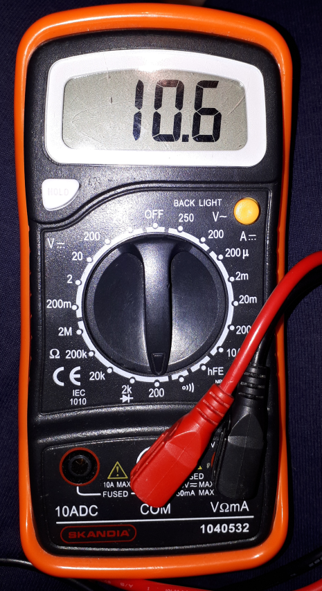

Er zat idd een weerstand in de doos.
Multimeter zegt dit:

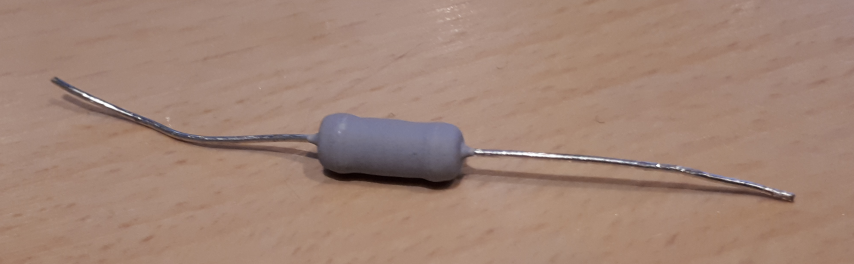

Ik heb de 100Ohm 5W weerstand in huis gehaald zoals voorgesteld maar dit geeft toch nog steeds niet het gewenste resultaat.
https://www.dropbox.com/s/zjz85hott7d10 ... 9.mp4?dl=0
Elke keer als ik het circuit onder spanning zet, gaat de gong een eerste keer af zonder dat ik op de knop druk.
De wifi deurbel start wel mooi op en registreert op de servers van Hikvision. Ook als je op de knop drukt, trekt de relais samen en gaat de gong af. Echter hoor je bij elke audio boodschap vanuit de wifi deurbel een gezoem uit de relais komen. Het lijkt dan alsof de relais lichtjes samentrekt maar net niet genoeg om de gong te doen afgaan. Als ik mijn multimeter op de 2 contacten plaats meet een constante 25V spanning. Als de boodschappen afspelen merk ik geen drops in voltage.
Ook gebeurt het soms dat de wifi deurbel crashed na het indrukken van de knop. De gong belt wel maar dan crashed de wifi deurbel.
EDIT: net reactie gekregen van Hikvision:
That is actually quite clever approach but not sure it will work correctly. Here is why:
The Wi-fi doorbell is designed to replace traditional doorbells without changing cables by simply replacing the button with the wi-fi doorbell and the bell with another one working on the PSU voltage. Since it is connected on series with the bell it actually get its power through it which means that the bell needs to be electromechanical (with copper coil) and not electronical. If the light are blinking rapidly this means that therelay impedance is too big and there is not enough power going to the wi-fi doorbell. And another thing – when you press the button of the doorbell you actually short circuit the doorbell and give power to the bell, but that button can stay short term pressed and that si why the supported bell are ding/dong type.
Kan ik nog iets anders proberen?

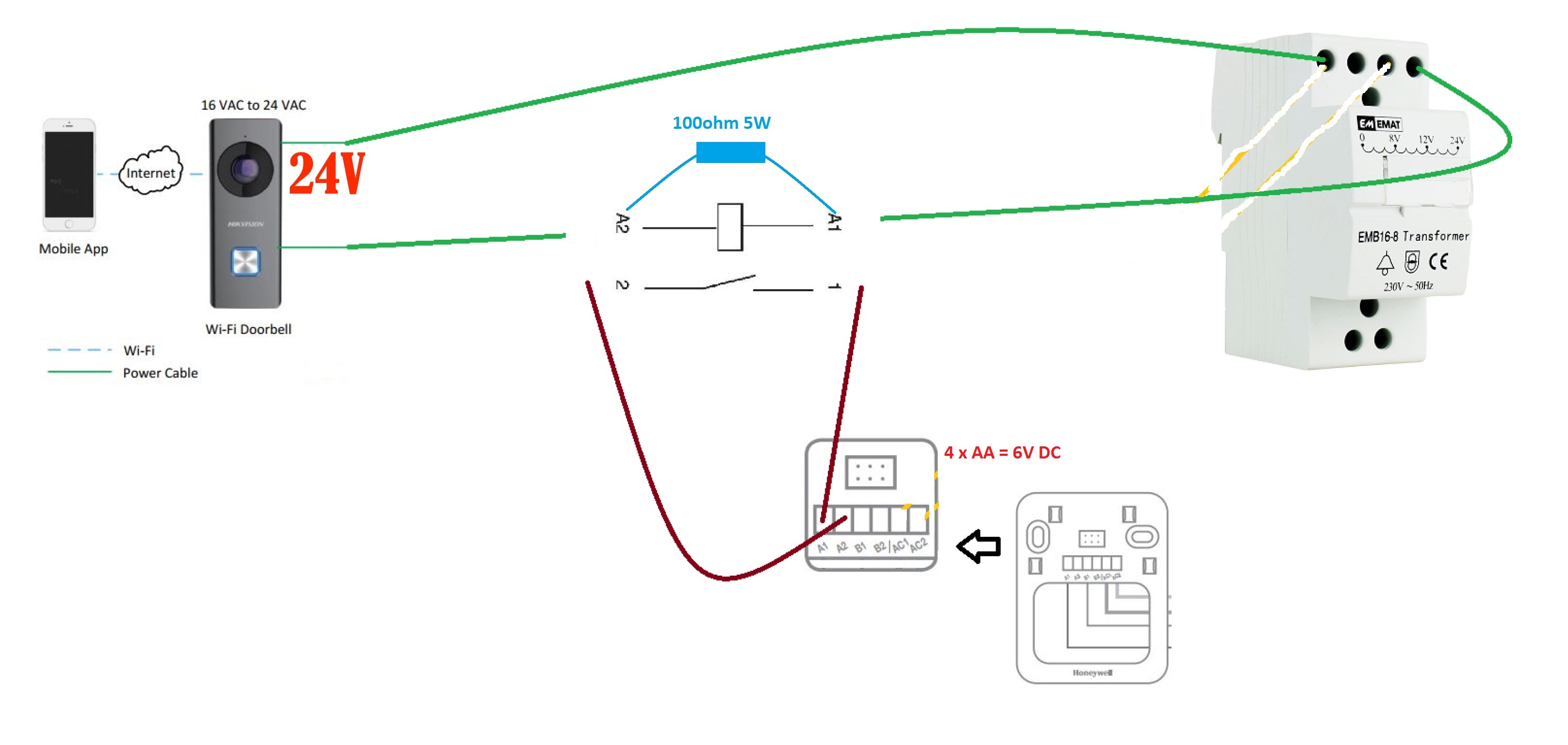

Ik heb een bijgewerkt schema gemaakt voor de duidelijkheid.
Wat werkt er:
- Wifi deurbel start op, is verbonden met wifi en servers van Hikvision
- Je drukt op de knop en mijn Honeywell belt
- Dan is het even wachten op de timeout van de wifi deurbel en je kan nog eens proberen bellen.
Wat werkt er niet:
- druk je op de knop van de relais zelf, dan crashed de wifi deurbel en herstart deze.
- als ik trouwens kabel A2 naar 2 van de relais losmaak, werkt de gong ook. Enkel de strobo en de halo niet. Dingdong dus wel :) Hoe zou dit komen?
Filmpje:
https://www.dropbox.com/s/o828hxlnauj95 ... 4.mp4?dl=0
Berichten: 6460
Bedankt: 2047 keer
Recent bedankt: 9 keer
Volgens mij moet je de handleidingen beter lezen:
1) 1,5 A à 2,5 A voeding op 24 V voor de Wifi deurbel
2) meegeleverde weerstand in serie schakelen als er geen klassieke bel wordt aangesloten
3) A2 van de Honeywell wordt uitsluitend aangesloten als je op batterijen dus DC werkt
Dan wordt dit het schema volgens mij:

Ik heb de zwaardere voeding binnen intussen maar ik twijfel nog om de 10ohm weerstand er tussen te plaatsen.
Wat is jouw advies over Raf zijn schema SpecialK?

Ik heb een zwaardere beltrafo besteld (24VAC 2,6 A) , maar krijg ook nog steeds hetzelfde probleem. De bel blijft rinkelen om de halfe seconde en de deurbel start niet op. Ook met de beltrafo van 1 A of 0,6A treed hetzelfde probleem op.
Ik gebruik wel de standaard oplossing die Hikvision voorsteld (dus alles in serie met de klasieke bel (24VAC)) Met of zonder de 10Ohm weerstand blijft het probleem zich voordoen. De hikvision deurbel start alleen op als ik de bel uit de serie haal en dat vervangt met de meegeleverde weerstand.
Heeft iemand hier het werkend gekregen met een mechanische bel zonder relais?
