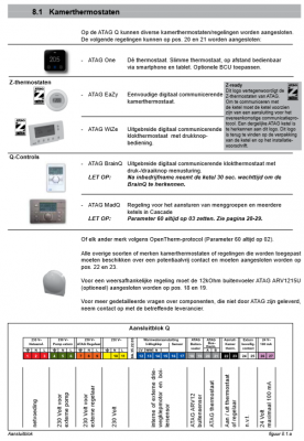

Men is bij mij een Atag Q25C komen plaatsen, deze zal instaan voor vloerverwarming boven en beneden + het warm water.
Hoewel ze wisten dat ik een OpenTherm thermostaat ging gebruiken van HoneyWell hebben ze vanalles in die ketel gestoken wat er niet in moet (denk/vermoed ik)...
Een MADQ module + een MADQBrain, deze regelt blijkbaar nu de verwarming en (ik vermoed) het warm water.
Er is ook een 0-10V module (AA00010U) meegeleverd, maar de installateur kende daar niks van dus dat is niet geplaatst :roll: daar is ook geen uitleg van te vinden online dus ik zou niet eens weten waar het voor kan dienen (ik veronderstel voor OpenTherm).

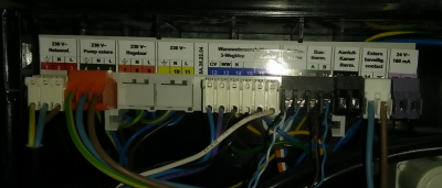

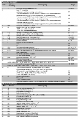

Wel, sinds vandaag is de OpenTherm module aangesloten op de ketel, echter zit ik met een probleem (waar hopelijk iemand het antwoord op weet, gezien er nogal wat EvoHome users hier aanwezig zijn).
De ketel is een Atag Q25C, dat stond hier reeds. In de handleiding staat dat deze kan werken met diverse kamerthermostaten/regelingen. Deze moeten op positie 20 en 21 aangesloten worden, met daar ook nog eens expliciet de vermelding "of elk ander merk volgens OpenTherm-protocol (Parameter 60 altijd op 02). (zie bijlage Aansluitschema.png en Parameters.png, te groot om inline te plaatsen en vlot lezen te behouden).
Op onderstaande foto is het interne paneel te zien. Op aansluiting 20 en 21 zitten een blauwe en bruine draad, deze gaan naar een netwerkpotje naar de technische ruimte waar de ontvanger ook hangt. (zie bijlage aansluiting-zoom)
Het probleem is nu, zodra ik de OpenTherm module aansluit zie ik aan de module zelf dat deze actief is (groene led pinkt af en toe eens). Als ik de connectietest uitvoer op de Evohome pinkt de rode led 5 keer, wat een goed signaal aantoont. Bij de ketel heb ik parameter 60 op 02 gezet (deze stond op 03 vanwege de vorige thermostaat).
Als de module is aangesloten heb ik geen verwarming (deze slaat niet aan, het was 14 graden in huis, ik plaatste de thermostaat op 18 graden maar geen reactie op de ketel). Maar ook het warm water van de ketel stopt.
Koppel ik de OpenTherm module los, dan slaat de ketel aan en warmt het waterreservoir gewoon op (verwarming heb ik dan nog steeds niet, maar dat is logisch lijkt me).
Er loopt dus iets mis, maar wat? Iemand al iets gelijkaardig gehad? (eventueel met een andere Opentherm Thermostaat op een Atag ketel ofzo). Het lijkt me iets stom dat ik over het hoofd zie... :? En zeker deze dagen is een verwarming wel welkom (14 graden is goed om in te werken, maar we verhuizen deze maand en dan is een aangenamere temperatuur toch gewenst :-) ).

Opentherm heeft in princiepe geen polariteit maar ergens las ik toch iets van een ATAG welke problemen gaf.
Misschien dus een proberen om toch 20-21 om te draaien ?
Op https://www.regelvisie.nl/pages/Woninge ... /atag.html staat er een bizarre opmerking.... "draadloos opentherm" (al is de module op zich wel draadloos natuurlijk) ?
PS. Heb nog een EvoHome aan/uit module liggen ;-)

Ik heb de kabel reeds omgedraaid om te kijken of dat inderdaad enig effect had (want voor hun eigen thermostaten gebruiken ze ook bus-kabels en die hebben wel een polarisatie dus je weet maar nooit), maar nope, geen resultaat.
De vraag is natuurlijk wat ze daar met draadloos OpenTherm bedoelen, de module is wel draadloos, maar hangt wel met kabel aan de ketel, dat de thermostaat draadloos communiceert met de ketel zou niet mogen uitmaken dan, toch?
Aan uit op een modulerende ketel :( Om tijdelijk niet zonder verwarming te vallen zou ik nog durven, maar toch niet als blijvende oplossing.
MClaeys schreef:De vraag is natuurlijk wat ze daar met draadloos OpenTherm bedoelen, de module is wel draadloos, maar hangt wel met kabel aan de ketel, dat de thermostaat draadloos communiceert met de ketel zou niet mogen uitmaken dan, toch?
Nee, het zou niet mogen uitmaken maar waarom dan die bizarre opmerking ? Heb je al eens met ATAG/Honeywell contact opgenomen ?
Ik kom wel regelmatig dergelijke uitspraken tegen... dus ergens is er toch iets met de ATAG opentherm ?
Wel weet ik dat Honeywell Round Connect opentherm niet goed werkt, Toon OpenTherm werkt ook niet goed. Alleen de Honeywell Touch lijkt het goed te werken.
MClaeys schreef:Aan uit op een modulerende ketel :( Om tijdelijk niet zonder verwarming te vallen zou ik nog durven, maar toch niet als blijvende oplossing.
Het is inderdaad beter dan in de kou te zitten.
