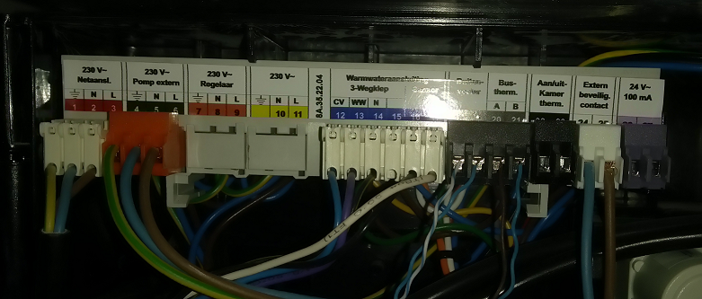

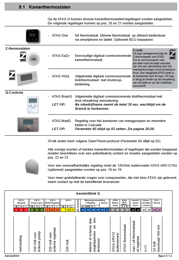

Wel, sinds vandaag is de OpenTherm module aangesloten op de ketel, echter zit ik met een probleem (waar hopelijk iemand het antwoord op weet, gezien er nogal wat EvoHome users hier aanwezig zijn).
De ketel is een Atag Q25C, dat stond hier reeds. In de handleiding staat dat deze kan werken met diverse kamerthermostaten/regelingen. Deze moeten op positie 20 en 21 aangesloten worden, met daar ook nog eens expliciet de vermelding "of elk ander merk volgens OpenTherm-protocol (Parameter 60 altijd op 02). (zie bijlage Aansluitschema.png en Parameters.png, te groot om inline te plaatsen en vlot lezen te behouden).
Op onderstaande foto is het interne paneel te zien. Op aansluiting 20 en 21 zitten een blauwe en bruine draad, deze gaan naar een netwerkpotje naar de technische ruimte waar de ontvanger ook hangt. (zie bijlage aansluiting-zoom)
Het probleem is nu, zodra ik de OpenTherm module aansluit zie ik aan de module zelf dat deze actief is (groene led pinkt af en toe eens). Als ik de connectietest uitvoer op de Evohome pinkt de rode led 5 keer, wat een goed signaal aantoont. Bij de ketel heb ik parameter 60 op 02 gezet (deze stond op 03 vanwege de vorige thermostaat).
Als de module is aangesloten heb ik geen verwarming (deze slaat niet aan, het was 14 graden in huis, ik plaatste de thermostaat op 18 graden maar geen reactie op de ketel). Maar ook het warm water van de ketel stopt.
Koppel ik de OpenTherm module los, dan slaat de ketel aan en warmt het waterreservoir gewoon op (verwarming heb ik dan nog steeds niet, maar dat is logisch lijkt me).
Er loopt dus iets mis, maar wat? Iemand al iets gelijkaardig gehad? (eventueel met een andere Opentherm Thermostaat op een Atag ketel ofzo). Het lijkt me iets stom dat ik over het hoofd zie... :? En zeker deze dagen is een verwarming wel welkom (14 graden is goed om in te werken, maar we verhuizen deze maand en dan is een aangenamere temperatuur toch gewenst :-) ).

Opentherm heeft in princiepe geen polariteit maar ergens las ik toch iets van een ATAG welke problemen gaf.
Misschien dus een proberen om toch 20-21 om te draaien ?

Ik heb de kabel reeds omgedraaid om te kijken of dat inderdaad enig effect had (want voor hun eigen thermostaten gebruiken ze ook bus-kabels en die hebben wel een polarisatie dus je weet maar nooit), maar nope, geen resultaat.
De vraag is natuurlijk wat ze daar met draadloos OpenTherm bedoelen, de module is wel draadloos, maar hangt wel met kabel aan de ketel, dat de thermostaat draadloos communiceert met de ketel zou niet mogen uitmaken dan, toch?
Aan uit op een modulerende ketel :( Om tijdelijk niet zonder verwarming te vallen zou ik nog durven, maar toch niet als blijvende oplossing.
MClaeys schreef:De vraag is natuurlijk wat ze daar met draadloos OpenTherm bedoelen, de module is wel draadloos, maar hangt wel met kabel aan de ketel, dat de thermostaat draadloos communiceert met de ketel zou niet mogen uitmaken dan, toch?
Nee, het zou niet mogen uitmaken maar waarom dan die bizarre opmerking ? Heb je al eens met ATAG/Honeywell contact opgenomen ?
Ik kom wel regelmatig dergelijke uitspraken tegen... dus ergens is er toch iets met de ATAG opentherm ?
Wel weet ik dat Honeywell Round Connect opentherm niet goed werkt, Toon OpenTherm werkt ook niet goed. Alleen de Honeywell Touch lijkt het goed te werken.
MClaeys schreef:Aan uit op een modulerende ketel :( Om tijdelijk niet zonder verwarming te vallen zou ik nog durven, maar toch niet als blijvende oplossing.
Het is inderdaad beter dan in de kou te zitten.

Net terug van het aansluiten van de aan/uit module, groene led brand, ketel schoot in gang. Max watertemperatuur van de ketel op 25 gezet, thermostaat op 13 (gezien het in huis nu een 11 graden is). Hoewel de temperatuur op de thermostaat 17 aangaf (omdat ik hem een tijd vast had) bleef de ketel wel stoken, ik neem aan dat dat een eigenschap is van aan/uit :? . De aanvoertemperatuur ging alleszins naar 25.
Edit: het gaat wat een leerproces zijn, toen ik thuis was stond de temperatuur terug ok, 11,5 graden toen al. Dus stoken naar 13 zou hij dan moeten doen (speciaal programma, continue, want blijkbaar kunnen er problemen zijn met laminaat en tegels als je te snel opstookt bij vloerverwarming). Vanmorgen was de temperatuur 14 graden, inmiddels terug 13,5 dus ik schat dat hij gestopt is bij 13 met stoken maar dat door de resterende warmte die de leidingen dan afgeven de temperatuur nog een graad gestegen is :) (corrigeer gerust als ik fout redeneer, tis men eerste ketel dusja, kheb op momenten toch wat spijt dat ik geen bekabelde aansluiting heb voorzien... alleja, in principe kan ik die overal steken waar een netwerkpotje zit maar dat is wat laag bij de grond voor een thermostaat :p).
Edit 2: inmiddels is het alweer gezakt naar 11,5, terwijl ik de temperatuur vanmorgen omhoog heb gezet. Bizar.
Heeft vloerverwarming geen trage reactie tijd ? Ik dacht altijd dat je die best op een constante temperatuur liet staan ?
Heb je trouwens een HCC80R om dat te sturen ?
Ik gebruik trouwens de temperatuursensor van de controller niet, wel die van de kranen (maar die heb jij dan niet ?)
Berichten: 6048
Het is de bedoeling later uit te breiden naar meerdere zones en dus inderdaad een HCC80R te plaatsen. Echter nu zou ik al blij zijn moest het gewoon verwarmen overal.
Blijkbaar is het systeem toch weer om een of andere reden uitgevallen, de thermostaat staat op 15 graden en het is er nu 11 :(. En ik weet dus niet waarom. Daarnet daar geweest, de stekker stak nog in, alle kabels goed aangesloten. Druk ik op het knopje dan gaat de groene led aan en zie ik dat de ketel in gang schiet. Dat valt na een paar minuten uit. Connectietest vanop de thermostaat toont goede connectie... Begrijpe wie begrijpe kan (ik alvast niet :bang: ).
Drukken op het groene knopje is een tijdelijke (geen idee hoelang) "overide" van de module... normaal gebruik je dit dus niet.
Feit is dat de groene LED moet aangaan van zodra jou Evohome een temperatuur vraagt die hoger is dan de gemeten temperatuur.
Als je dus 15 vraagt en het is slechts 11 dan moet de groene LED zeker aan gaan.
Berichten: 7202
Bedankt: 698 keer
Het is al even geleden dat ik mijn evohome heb geinstalleerd maar kon je nergens de hysteresis instellen ?
Berichten: 6048
Probleem gevonden, op t eerste zicht toch.
Stom stom stom, blijkbaar als ge vloerverwarming kiest negeert hij die aan/uit module want dan wil hij zo een HCC module. Dat was me alles behalve duidelijk, ook omdat hij de module successvol had gekoppeld. Ik heb een reset gedaan nogmaals (op aanraden van r2504), en dan er toevallig op gevallen bij de begeleide installatie, daar thermostaat gekozen deze keer. :oops: stom stom stom. Momenteel warmt het dus op het eerste zicht wel op, ik hou het nog even in het oog. (en dit weekend heb ik de OpenTherm Gateway normaal, dus vanaf het hier wat een deftige temperatuur is kan ik daar eens mee gaan experimenteren om te zien of ik zo toch de draadloze module aan de praat krijg).
Tnx allemaal voor het meedenken, das het fijne aan deze community :beerchug: :wink:
MClaeys schreef:blijkbaar als ge vloerverwarming kiest negeert hij die aan/uit module want dan wil hij zo een HCC module.
En wat indien je dan een gemengde setup hebt... bijvoorbeeld beneden vloerverwarming en boven radiators ?
