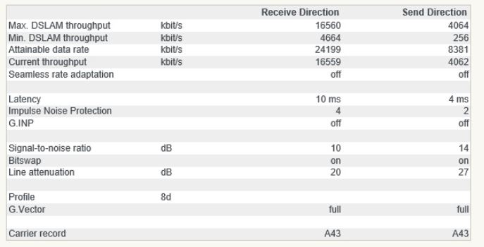

Deze nacht kreeg ik op mijn 20/4 lijn (zone 4) een onderbreking. Nu blijk ik terug op 16/4 te zitten, maar mijn lijnwaardes zijn wel veel beter geworden.
Zo was het in 2015 (16/4) (vectoring actief, maar niet in mijn zone) :
Begin dit jaar werd het 20/4 (helaas geen screenshot van Fritz!Box meer, wel van de Bbox) :
En vandaag dus terug op 16/4 met wel betere lijnwaardes:
Carrier record is nu B43 ipv A43, en bitswap is niet meer aktief. Haalbare snelheid is nu een pak hoger, hopelijk komt daar nog wat bij als vectoring aktief wordt in zone 4 en 5.
Ik vraag me af waarom ik teruggevallen ben op 16/4, maar als het maandag gecompenseerd wordt, vind ik het niet erg :-)

Edward Valckx schreef:Deze nacht kreeg ik op mijn 20/4 lijn (zone 4) een onderbreking. Nu blijk ik terug op 16/4 te zitten ....
En ik heb nog speciaal voor jou mijn tabel aangepast :-D
Blijkt niet te hebben geholpen :-( .
Edward Valckx schreef:Carrier record is nu B43 ipv A43
Ik kan mij niet voorstellen dat je FritzBox automatisch of vanzelf van Annex A naar Annex B geswitcht is?
Of kan de DSLAM zoiets pushen?
