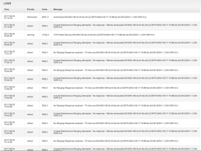

Het log van de modem vermeldt veel critical errors.
Screenshot van het log:

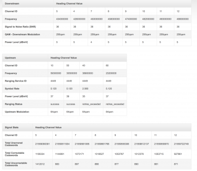

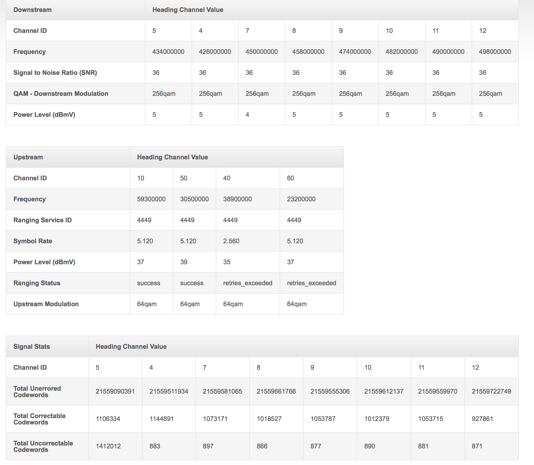

Screenshot van het signals-venster voor herstart, dus bij een trage downloadsnelheid. Check die retries_exceeded bij Upstream ranging status.

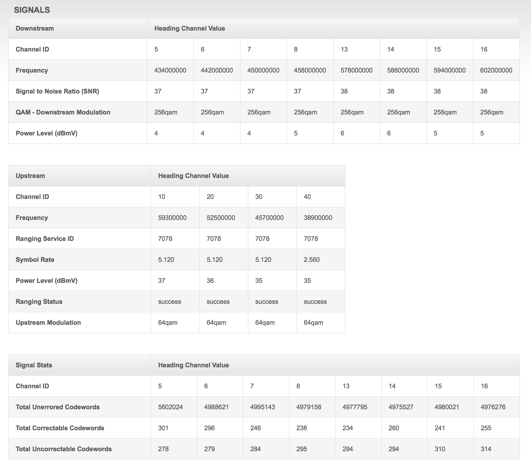

Screenshot na de herstart, weer volle snelheid:

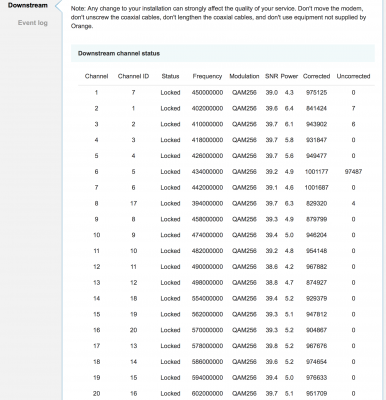

Bovenstaande is hier dus ook min of meer de oplossing gebleken. Na veel bellen met Orange, zowel de met eerste- als tweedelijns-support, hebben ze Telenet ingeschakeld. Toevallig was ik er achtergekomen dat ook een Telenet-klant in de straat problemen ondervond met het wegvallen van de internet-connectie. Een tiental dagen geleden stond dan, nadat Orange Telenet inschakelde, een Telenet-technieker aan mijn deur. Hij vertelde me dat hij zelfs niet moest binnen zijn, en dus mijn problemen niet aan de installatie zou liggen, en dat er in heel Zwevegem (mijn woonplaats) frequent problemen waren die zich vooral manifesteerden bij vochtig weer. Zijn collega zou het probleem die dag of de dag erna oplossen, door ergens een paar straten verder werken uit te voeren. Je moet weten dat de problemen ondertussen maanden aansleepten.
Sinsdien nog 2x de modem moeten herstarten omdat er totaal geen internetconnectie was, maar nu al een week uptime. Een record in de zes maanden dat ik bij Orange zit. Ook het event-log blijft, op een T3-timeout na, leeg. Deze T3-timeouts zouden geen probleem vormen volgens Orange.

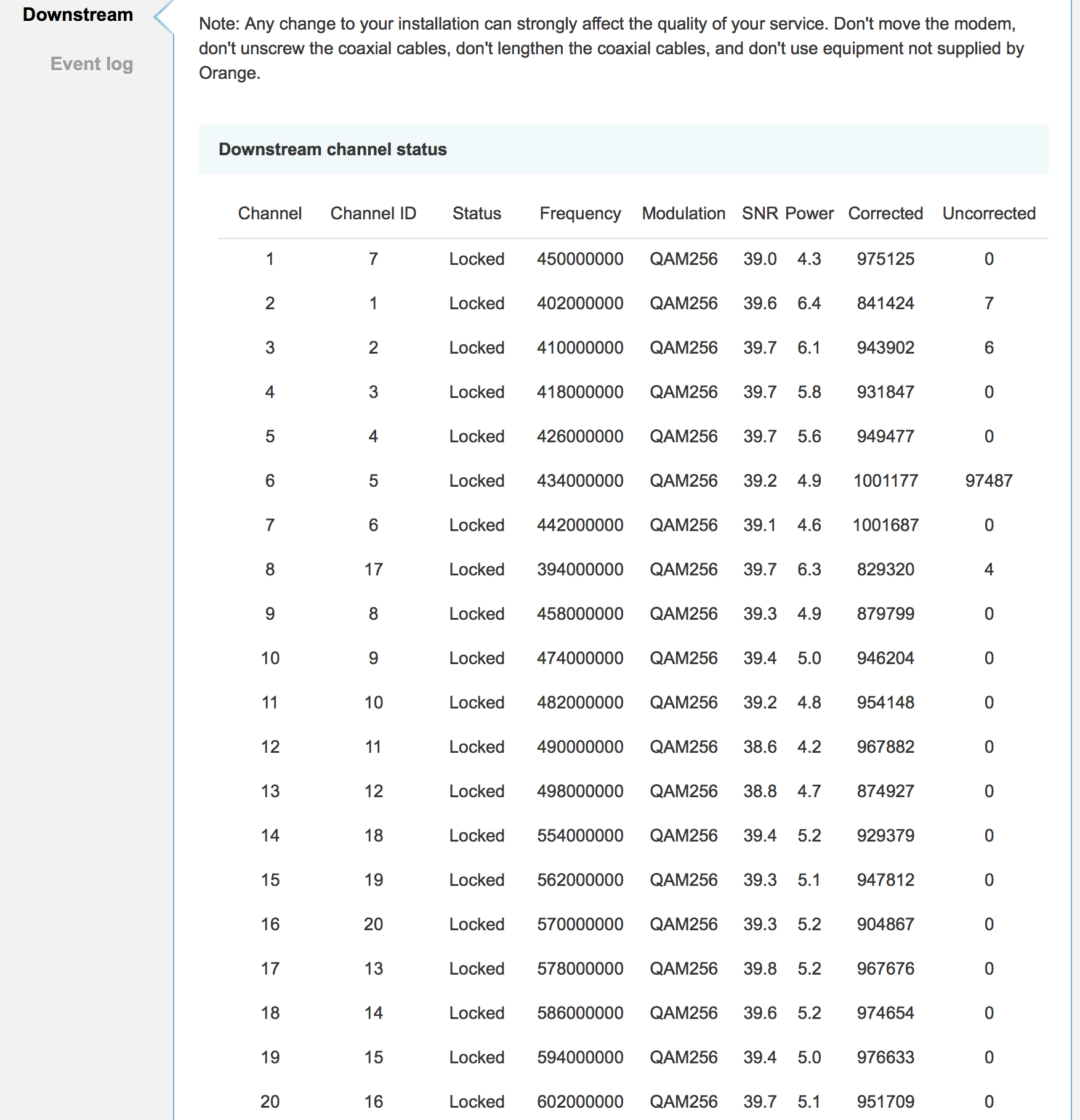

De tweedelijns-support bij Orange hield m'n connectie in de gaten, en bevestigen dat zware time-outs sinds de Telenet-interventie niet meer zijn voorgevallen. Wel heb ik op Channel ID 5 10 een pak meer uncorrectable errors dan op andere Channels (zie screenshot), maar zolang de connectie blijft werken ben ik content.
