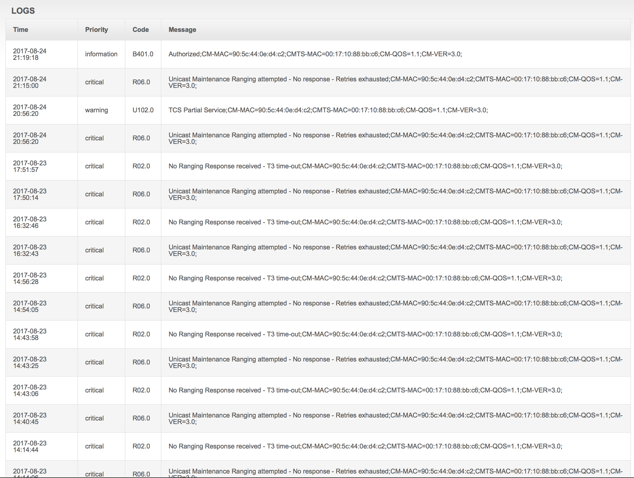

Sinds juni zijn ben ik overgestapt van Telenet naar Orange. Het is sindsdien al 4 à 5x gebeurd dat de download-snelheid terugvalt van de normale 95 Mbit/s naar 2 à 3 Mbit/s. Upload blijft wel oké rond de 10-15 Mbit/s. Even de modem herstarten lost het probleem tijdelijk op. Dan blijft het anderhalve week goed, maar een enkele keer trad het probleem alweer op na een uur. Niet te voorspellen dus.
Orange bellen leidt telkens tot hetzelfde antwoord: modem herstarten, en ze zullen het opvolgen. Ze hebben me al eens een ander telefoonnummer gegeven om te bellen (rechtstreeks naar de technische dienst), maar dat ticket bleef maar een week geldig, dus een maat voor niets :-(
Vandaag dus opnieuw gebeld om te zeggen dat gisterenavond om 22u er opnieuw een snelheidsprobleem was. Orange: "we zullen het opvolgen, en er zijn dergelijke meldingen binnengekomen." Dit was de eerste keer dat men liet uitschijnen dat ik niet de enige ben, maar ik heb de indruk dat ze niet 100% weten waar het probleem zit...
Het log van de modem vermeldt veel critical errors.
Screenshot van het log:

Even een update. Orange is twee weken geleden langsgekomen en heeft de modem/router vervangen door een ander (nieuw) type. Kort na de installatie heb ik die even moeten herstarten vanwege nul komma nul internetconnectiviteit, en daarna geen problemen meer. Ook de coaxkabel naar de modem heeft de technieker vervangen.
In het Event Log staan wel 4 meldingen verspreid over een paar dagen als 'no ranging response received - T3 time-out', 'sync timing synchronization failure', 'MDD message timeout', allemaal op tijdstippen dat er niemand thuis was. In ieder geval hebben we er geen last van gehad.

Ik heb het reeds in een ander berecht geschreven, ik had tot voor een 4 tal weken ook regelmatig degelijke problemen en om het verhaal kort te houden lagen die aan technische storingen van de 'paddestoel' bij de buurman. Na het vervangen/herstellen van die 'paddestoel' zijn de problemen zowel bij mezelf als bij de buurman (telenet klant) opgelost.
ik zou dus eens navragen.
ubremoved_22196
Berichten: 3131
Locatie: Leuven
Bedankt: 222 keer
Ik had ook problemen en mijn buurman ook. Beiden Orange klant. Ik heb paar keer gebeld, ze hebben uiteindelijk een technieker langs gestuurd naar mij, deze heeft de kabel tussen NIU en modem vervangen en sindsdien alles stabiel terwijl de buurman nog steeds regelmatig de modem moet uittrekken.

Bovenstaande is hier dus ook min of meer de oplossing gebleken. Na veel bellen met Orange, zowel de met eerste- als tweedelijns-support, hebben ze Telenet ingeschakeld. Toevallig was ik er achtergekomen dat ook een Telenet-klant in de straat problemen ondervond met het wegvallen van de internet-connectie. Een tiental dagen geleden stond dan, nadat Orange Telenet inschakelde, een Telenet-technieker aan mijn deur. Hij vertelde me dat hij zelfs niet moest binnen zijn, en dus mijn problemen niet aan de installatie zou liggen, en dat er in heel Zwevegem (mijn woonplaats) frequent problemen waren die zich vooral manifesteerden bij vochtig weer. Zijn collega zou het probleem die dag of de dag erna oplossen, door ergens een paar straten verder werken uit te voeren. Je moet weten dat de problemen ondertussen maanden aansleepten.
Sinsdien nog 2x de modem moeten herstarten omdat er totaal geen internetconnectie was, maar nu al een week uptime. Een record in de zes maanden dat ik bij Orange zit. Ook het event-log blijft, op een T3-timeout na, leeg. Deze T3-timeouts zouden geen probleem vormen volgens Orange.
De tweedelijns-support bij Orange hield m'n connectie in de gaten, en bevestigen dat zware time-outs sinds de Telenet-interventie niet meer zijn voorgevallen. Wel heb ik op Channel ID 5 10 een pak meer uncorrectable errors dan op andere Channels (zie screenshot), maar zolang de connectie blijft werken ben ik content.
