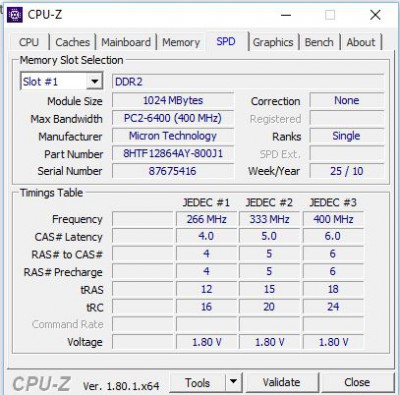

pc van vader aan het opknappen. ssd in, wat extra geheugen. draait meer als snel genoeg voor bureautoepassingen van een 75 jarige.
Is dit compatibel met mijn MOBO? Dell, Intel MOBO.
6.87 €/latje 2 GB. kies ik 667 of 800? zelfde prijs
[urlhttps://nl.aliexpress.com/item/HIGH-QUALITY-For-all-motherboar-desktop-computer-memoria-ram-DDR2-2GB-800Mhz-brand-new-DIMM-desk/1999221171.html?spm=a2g0z.search0104.3.1.9qevFi&ws_ab_test=searchweb0_0,searchweb201602_2_10152_10065_10151_10068_10209_5400011_5430020_5410020_10304_10307_10301_10137_10060_10155_10154_5370011_10056_10055_10054_10059_100031_10099_10103_10102_10052_10053_10142_10107_10050_10051_5380020_10326_10084_10083_10080_10082_10081_10177_10110_10111_10112_5390011_10113_10114_10312_10313_10314_10315_10078_10079_10073_5420011,searchweb201603_4,ppcSwitch_3&btsid=f4218a33-681b-48ab-b2dd-5d1038df6709&algo_expid=0f88e546-5840-406e-97d5-bf5460a94ddb-0&algo_pvid=0f88e546-5840-406e-97d5-bf5460a94ddb&transAbTest=ae803_2[/url]
Er zitten nu 2X1 GB PC2-6400U-666-13-D1 latjes in.

Wat zit er in de andere slots?
Heb je nog een handleiding van de computer en/of het moederbord of kan je deze online vinden? Daar zou in moeten staan wat de maximale hoeveelheid geheugen per slot en in totaal is en de maximale kloksnelheid.
http://www.dell.com/en-us/work/shop/cty ... tiplex-960
Er zijn nu 2 latjes in van 1 GB, dus nog 2 vrije slots.

Ok, in deze handleiding staat dat hij maximum 8 GB ondersteunt (pagina 30): http://downloads.dell.com/manuals/all-p ... _en-us.pdf
Latjes van 2 GB zouden dus geen probleem mogen zijn, je kan er zo zelfs twee bij steken als je wil (er moet dan wel een 64-bit besturingssysteem op staan).
Je hebt nu latjes van 800 MHz (PC2-6400), dus best dezelfde snelheid nemen.
