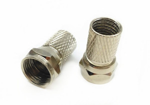

Dit is wat je nodig hebt:
- kabel: https://www.gotron.be/telenet-distribut ... bruik.html
- stekkers:
ofwel compressiestekkers: https://www.gotron.be/componenten/conne ... 6-4-9.html
ofwel krimpstekkers: https://www.gotron.be/componenten/conne ... ering.html
- compressie- of krimptang om de stekkers te monteren
Ik heb beide tangen liggen, alleen woon ik nogal veraf van u.
Met schroefstekkers bedoel ik onderstaande stekkers die je op de kabel zelf vastschroeft. Dit is van die rommel die je in bouwmarkten vindt en die niet goedgekeurd zijn voor gebruik op het Telenet-netwerk. Als je deze gebruikt voor een tv-uitgang van de NIU, dan kan je hoogstens je eigen tv-signaal verstoren, maar de modemaansluiting is zowel ingang als uitgang en kan dus storingen veroorzaken in gans de buurt, met alle gevolgen en kosten van dien...

ja lap, het zijn inderdaad zulke schroefstekkers die erop staan. :roll:
