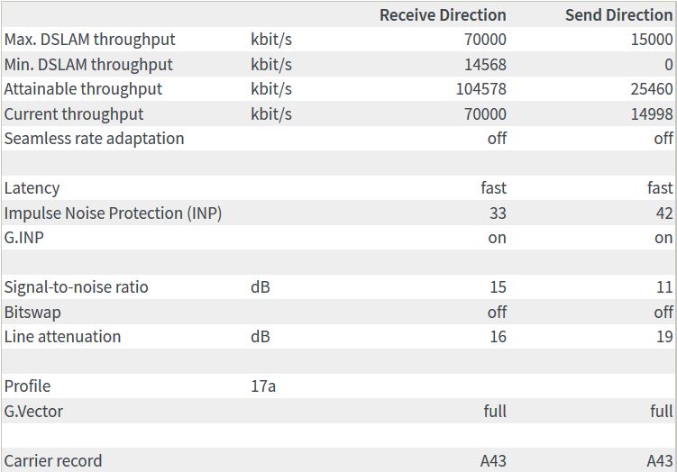

En hoe kan je de binnenbekabeling nog optimaliseren ? Bij mijn situatie komt de 'proximuskabel' in mijn garage.
Daar heb ik hem door verbonden via 'lusterklemmen'
(2 draadjes) naar mijn kelder in mijn woning , 15 meter verder, waar mijn
fritzbox 7490 staat. Deze is aangesloten op een ntp2007. Kan ik mijn lijnwaarden misschien nog iets verhogen door de lusterklemmen
te vervangen door iets anders ?

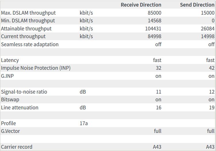

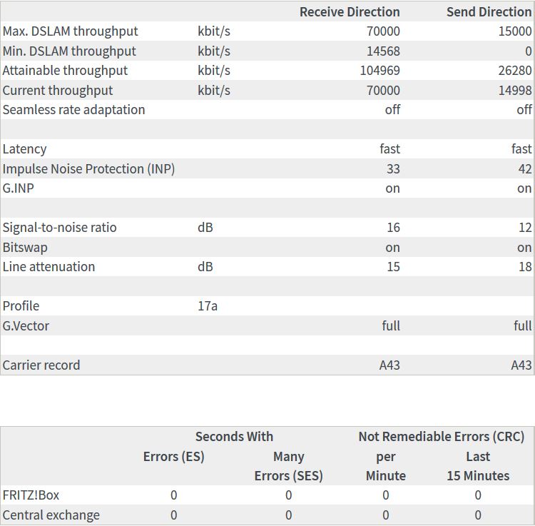

Okee, ik heb ondertussen even de modem aangesloten in de garage waar de proximus kabel binnen komt. Hieronder de verschillen:DIBO schreef:Best is de modem zo dicht mogelijk bij binnenkomende proximus kabel te zetten. Hoe korter de lijn voor de modem, hoe kleiner de kans op "slechte invloeden", na de modem speelt dat véél minder een rol. Kan je misschien tijdelijk modem even aansluiten in garage om te zien of er enig verschil is op de lijnwaarden (SNR).
Fritzbox in garage. Fritzbox in kelder. (15m verder) Misschien toch het overwegen waard om zo mischien op een 80/20 profiel te komen
PS. - Sorry voor het 'hacken' van dit onderwerp , ik had misschien beter een nieuw aangemaakt

Ik moet dus mijn mening herzien in verband met de marginale invloed van 15 meter meer of minder binnenbekabeling
Jouw lijnwaarden zijn méér dan marginaal verbeterd!
DLM mg jou gerust naar 85/20 brengen
- - SNR 2dB toegenomen.
- verzwakking 1-2 dB verbeterd (downl/upload).
- download max van 98 mbps naar 105 mbps.
- max upload van 23.5 mbps naar 26.3 mbps

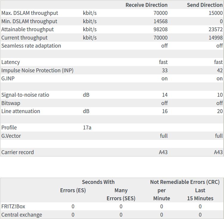

Staat ondertussen al terug in mijn kelder waar mijn lokaal netwerk start (switch, nas, ...). Ook voor mijn wlan binnenshuis.
De kabel die de verbinding maakt van garage naar kelder is een 'Belden 1583E U/UTP Cat 5e 100 Ohm'. Blijkbaar zit op deze kabel dan toch enige verlies. Ik zal eens proberen met een Cat6 UTP kabel. Kijken of ik hiermee geen al te groot verlies krijg.
In de garage komt dan de NTP2007 waarop de proximuskabel wordt aangesloten (a,b). En van daaruit een utp rechtreeks verbonden met mijn fritzbox , zoals 'raf1' enkele posts terug vermelde. Weet niet of ik dan nog VOIP heb ? Waarschijnlijk moet ik dan nog 2 draadjes aansluiten op het groene blokje heb ik hier op het forum ergens gelezen. Alvast iedereen bedankt voor mij op weg te zetten
Mocht dit gedaan zijn post ik mijn bevindingen hier wel.

@Petrol: Bedankt voor deze info.
Ik heb ondertussen mijn fritzbox in mijn kelder aangesloten met een utp 6 kabel volgens dit principe.
https://userbase.be/forum/viewtopic.php ... 34#p708044
Alsook de groen/groen+wit zoals philippe_d zei >>> https://userbase.be/forum/viewtopic.php ... 34#p708074
Hier de resultaten. Ik denk dat dit de beste oplossing is voor mij. Zowel wat betreft lan als wlan.
Nu wachten wat DLM hiervan gaat vinden.
En wachten .....

Na het lange wachten , heb ik een ticket geopend bij edpnet met de vraag of ze een TBF test willen uitvoeren.
Na een 2-tal weken kreeg ik deze mail.
Met dit als resultaat:
Bedankt EDPnet !
Beste,
Bij deze willen we u vriendelijk melden dat de "TBF" test op uw lijn succesvol afgerond is.
Uw snelheid werd vastgezet op: 85/15 mbps.
Ticket wordt gesloten.
We wensen u alvast een prettig weekend.
