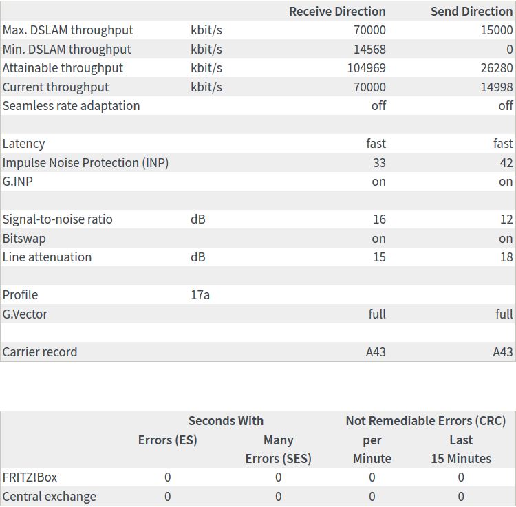

Okee, ik heb ondertussen even de modem aangesloten in de garage waar de proximus kabel binnen komt. Hieronder de verschillen:DIBO schreef:Best is de modem zo dicht mogelijk bij binnenkomende proximus kabel te zetten. Hoe korter de lijn voor de modem, hoe kleiner de kans op "slechte invloeden", na de modem speelt dat véél minder een rol. Kan je misschien tijdelijk modem even aansluiten in garage om te zien of er enig verschil is op de lijnwaarden (SNR).
Fritzbox in garage. Fritzbox in kelder. (15m verder) Misschien toch het overwegen waard om zo mischien op een 80/20 profiel te komen
PS. - Sorry voor het 'hacken' van dit onderwerp , ik had misschien beter een nieuw aangemaakt
- Berichten: 19019
- Bedankt: 3907 keer
- Recent bedankt: 12 keer
Ik moet dus mijn mening herzien in verband met de marginale invloed van 15 meter meer of minder binnenbekabeling
Jouw lijnwaarden zijn méér dan marginaal verbeterd!
DLM mg jou gerust naar 85/20 brengen
- - SNR 2dB toegenomen.
- verzwakking 1-2 dB verbeterd (downl/upload).
- download max van 98 mbps naar 105 mbps.
- max upload van 23.5 mbps naar 26.3 mbps

Hier de resultaten. Ik denk dat dit de beste oplossing is voor mij. Zowel wat betreft lan als wlan.
Nu wachten wat DLM hiervan gaat vinden.
