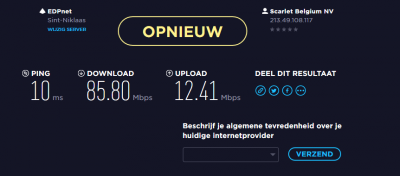

Waarde medemensen
Ik had vroeger Telenet Basic. Ik ben sinds 02/2016 overgeschakeld naar het 35 EUR abo van Scarlet (met een OBox V3).
Ik merk dat mijn snelheid een stuk hoger is dan wat er op de website van Scarlet staat
- zij spreken over DL max 50 Mpbs
- ik heb voor DL rond de 90 Mpbs
Is dit normaal of heb ik gewoon geluk?
Ik ga namelijk verhuizen binnenkort en vraag me af of ik dezelfde snelheid ga halen.
Berichten: 6241
Sedlex schreef:Is dit normaal of heb ik gewoon geluk?
Normaal, maximumsnelheid van Scarlet Internet Loco is 100/15 net zoals Proximus Internet Maxi.
