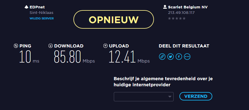

Waarde medemensen
Ik had vroeger Telenet Basic. Ik ben sinds 02/2016 overgeschakeld naar het 35 EUR abo van Scarlet (met een OBox V3).
Ik merk dat mijn snelheid een stuk hoger is dan wat er op de website van Scarlet staat
- zij spreken over DL max 50 Mpbs
- ik heb voor DL rond de 90 Mpbs
Is dit normaal of heb ik gewoon geluk?
Ik ga namelijk verhuizen binnenkort en vraag me af of ik dezelfde snelheid ga halen.
Berichten: 6275
Bedankt: 1980 keer
Sedlex schreef:Is dit normaal of heb ik gewoon geluk?
Normaal, maximumsnelheid van Scarlet Internet Loco is 100/15 net zoals Proximus Internet Maxi.
Bedankt Raf
Hopelijk in mijn nieuw huis dan dezelfde snelheid!

Sedlex schreef:... of heb ik gewoon geluk?
die kans is groot, ja. Zeker nieuw adres checken zoals hiervoor aangegeven werd!
