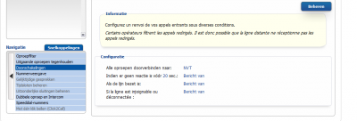

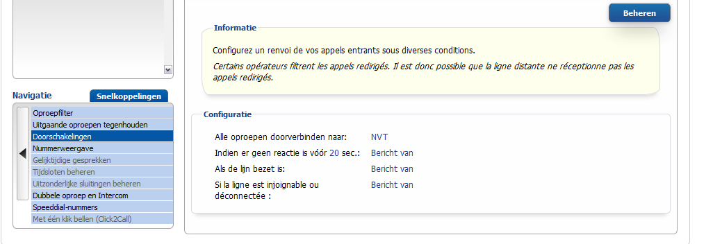

Niet echt een idee wat er misgaat, maar je kan eens checken bij Gestion des appels ==> Renvoi d'appel of alle oproepen op de gewenste manier naar de répondeur/antwoordapparaat worden gestuurd.

Ik heb hetzelfde, maar dan met doorschakelen. Na 25sec wordt oproep doorgeschakeld, maar eerst hoort de beller een aantal seconden niets. En tegen dan hebben de vaak al neer gelegd.

Bij het opruimen van enkele oude berichten zie ik dat ik het einde van dit probleem nog niet gepost heb, en dat heeft voor andere gebruikers ook zijn belang. Ik heb dus een bericht verzonden naar OVH hierover en ontving het volgende antwoord.
Bonjour Monsieur ,
Veuillez nous excuser pour la réponse tardive.
Pour mieux analyser la situation, je vous prie de bien vouloir reconfigurer votre répondeur ainsi que vos renvois d'appels en suivant cette démarche :
- Authentifiez-vous sur votre espace client via ce lien : https://www.ovhtelecom.fr/manager/#/.
- Cliquez sur "Télécom".
- Cliquez sur "Téléphonie".
- Sélectionnez votre ligne SIP.
- Cliquez sur "Répondeur" en haut (bandeau gris).
- Cliquez sur "Configuration du répondeur" au milieu de la page.
- Reconfigurez votre répondeur et validez.
Ensuite, reconfigurez vos renvois d'appels :
- Cliquez sur "Gestion des appels".
- Cliquez sur "Renvoi d'appel".
- Désactivez puis réactiver votre configuration et validez.
Puis, retestez le bon fonctionnement de votre service en appelant votre propre ligne.
Si votre souci persiste, veuillez revenir vers nous via ce ticket.
Je reste à votre disposition pour toute demande complémentaire.
Cordialement,
Sonya B.
Technicien Support IT

Ik heb dit zo gedaan en sindsdien (20 maart 207) werkt het perfect.
