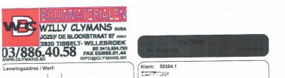

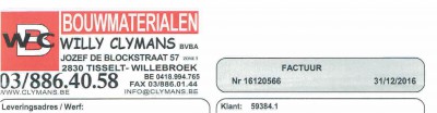

Wanneer ik tekst afdruk is alles normaal, afbeeldingen lopen compleet fout...
hoe het moet zijn :
wat er uitkomt :

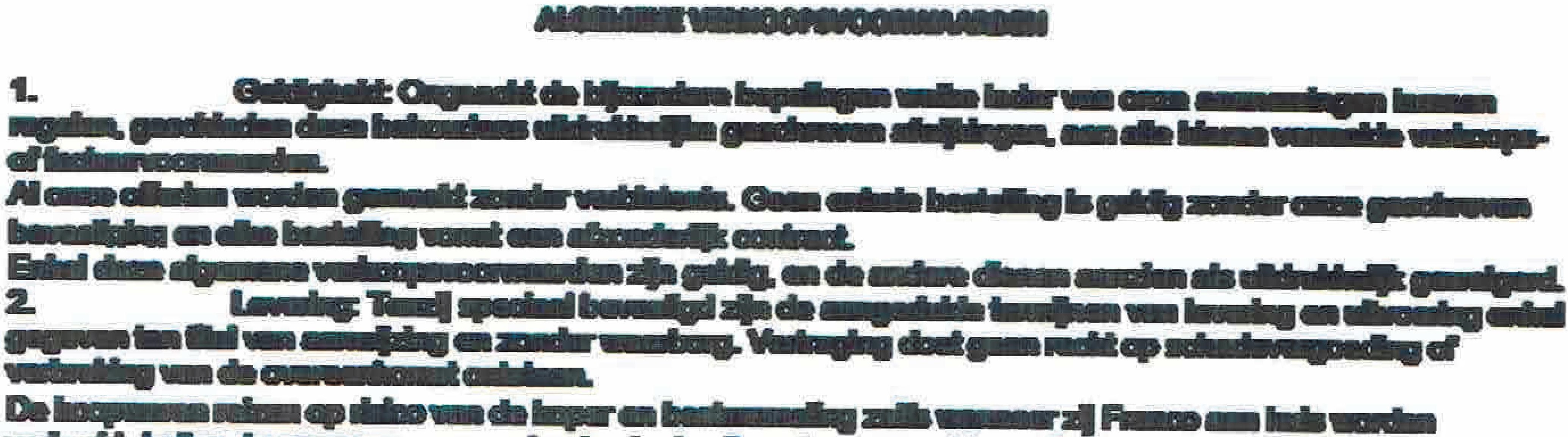

tekst als afbeelding opgeslagen :
alles in zwart/wit afdrukken geeft herzelfde probleem.
