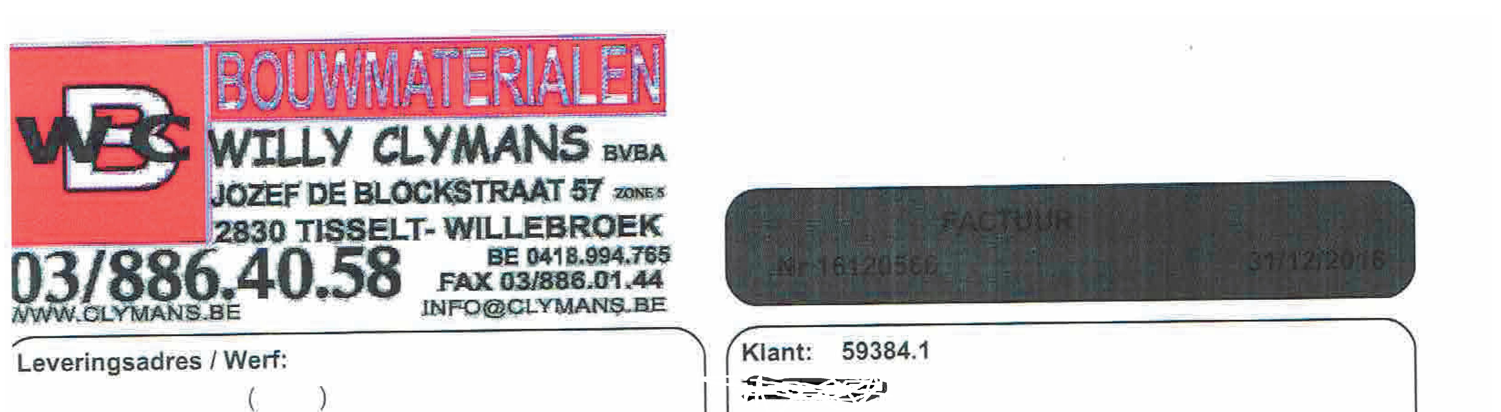

Raar probleem, iemand een idee ?
Wanneer ik tekst afdruk is alles normaal, afbeeldingen lopen compleet fout...
hoe het moet zijn :
wat er uitkomt :
tekst als afbeelding opgeslagen :
alles in zwart/wit afdrukken geeft herzelfde probleem.

Het lijkt dat uw toner helemaal uitloopt?
Ander type papier proberen?
Minder toner gebruiken (eco stand)?

Andere driver? Lijkt mij een rendering-probleem...

Ik heb dit model ook al 3,5 jaar, en men zet op regelmatige intervallen toch firmware updates online. Misschien best dat ook eens bekijken en een calibratie uitvoeren.

Calibratie heb ik al gedaan, firmware update nog niet.
