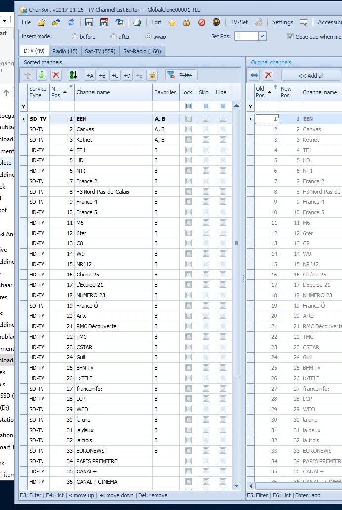

@raf1
Zojuist getest.
Werkt wel goed, maar geen oplossing
Het zijn 2 aparte lijsten dv en sattv en je kan ze niet mengen.
@nicopara
Je moet eenmalig nog in de nodig modus gaan en dan het gewenste kanaal toevoegen.
De drie kanalen zijn geen dvbt zenders. EEN is dvb-t, maar de andere 2 zijn sat.
Dus als ik bv één kijk en ik wil naar sat (om bv TF1 te zien), druk ik huisje/menu op mijn afstandsbediening en selecteer ik dat kanaal, zonder nog in de instellingen te moeten gaan.
Ik wil je niet tegenspreken, en ik waardeer je hulp maar volgens mij zijn TF1 en C8 echt dvbt zenders en geen sat zenders. zie mijn bijlage knipsel, met het
programma van Raf1 :)
Ik heb die zenders ook dvbt. Post eens een foto van met een mix van één en 3sat of phoenix bvb.
In elk geval kan ik zo geen mix bekomen. Ik moet telkens in het menu eerst overschakelen van sat modus naar dvb-t modus of omgekeerd.

lucdec schreef:
@nicopara
Ik had het misschien moeten verduidelijken, maar ik maak gebruik van Fransat (dvb-s met ci+ kaart dus) om deze zenders te ontvangen. Voor dvb-t woon ik te ver ;-)
Met dat bestand heb ik ook al liggen foefelen, maar zonder succes.

@Nicopara
OK, dit verklaart het ! mvg,
