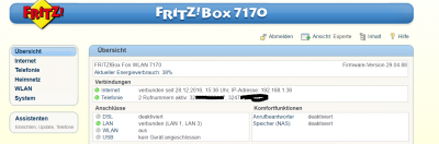

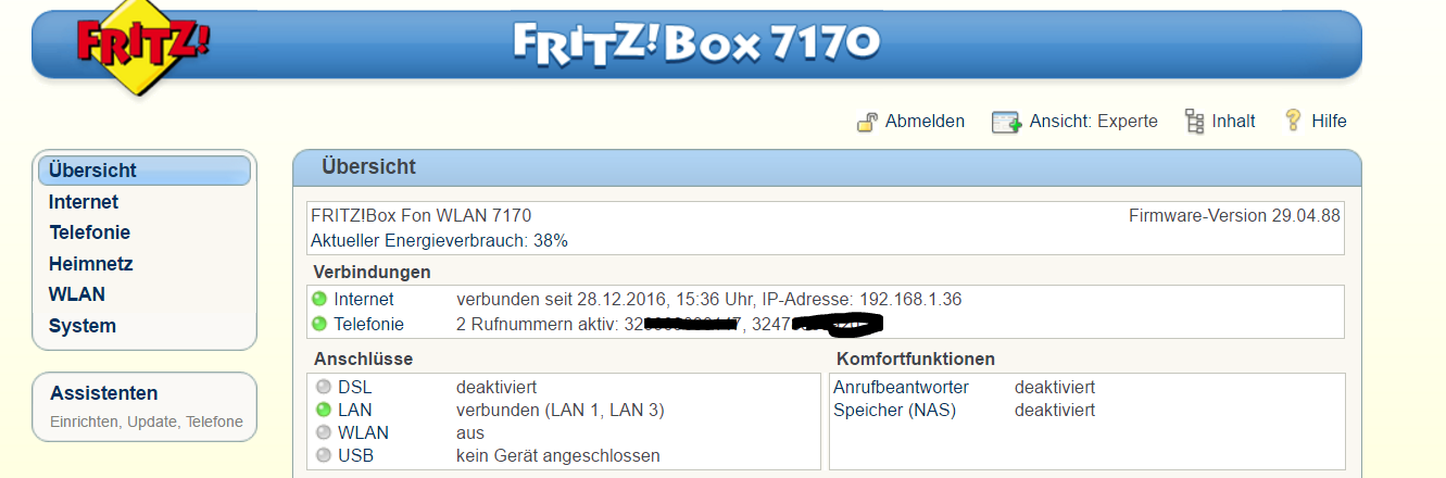

Hoi!

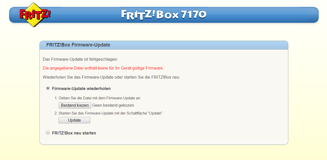

Ik heb intussen de 7170 aangesloten en -deels- werkende gekregen.
De taal is volledig Duits, en die kan je blijkbaar niet aanpassen, ook niet na updaten van firmware.
De configuratie was niet echt zo eenvoudig als ik had verwacht

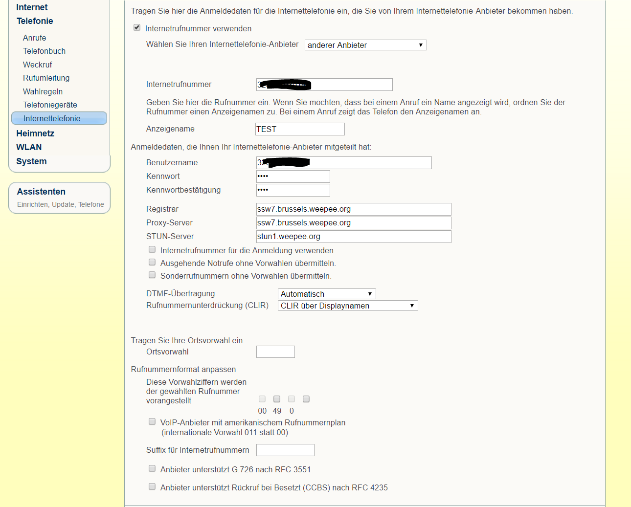

Intussen heb ik het Weepee gedeelte in orde gekregen.

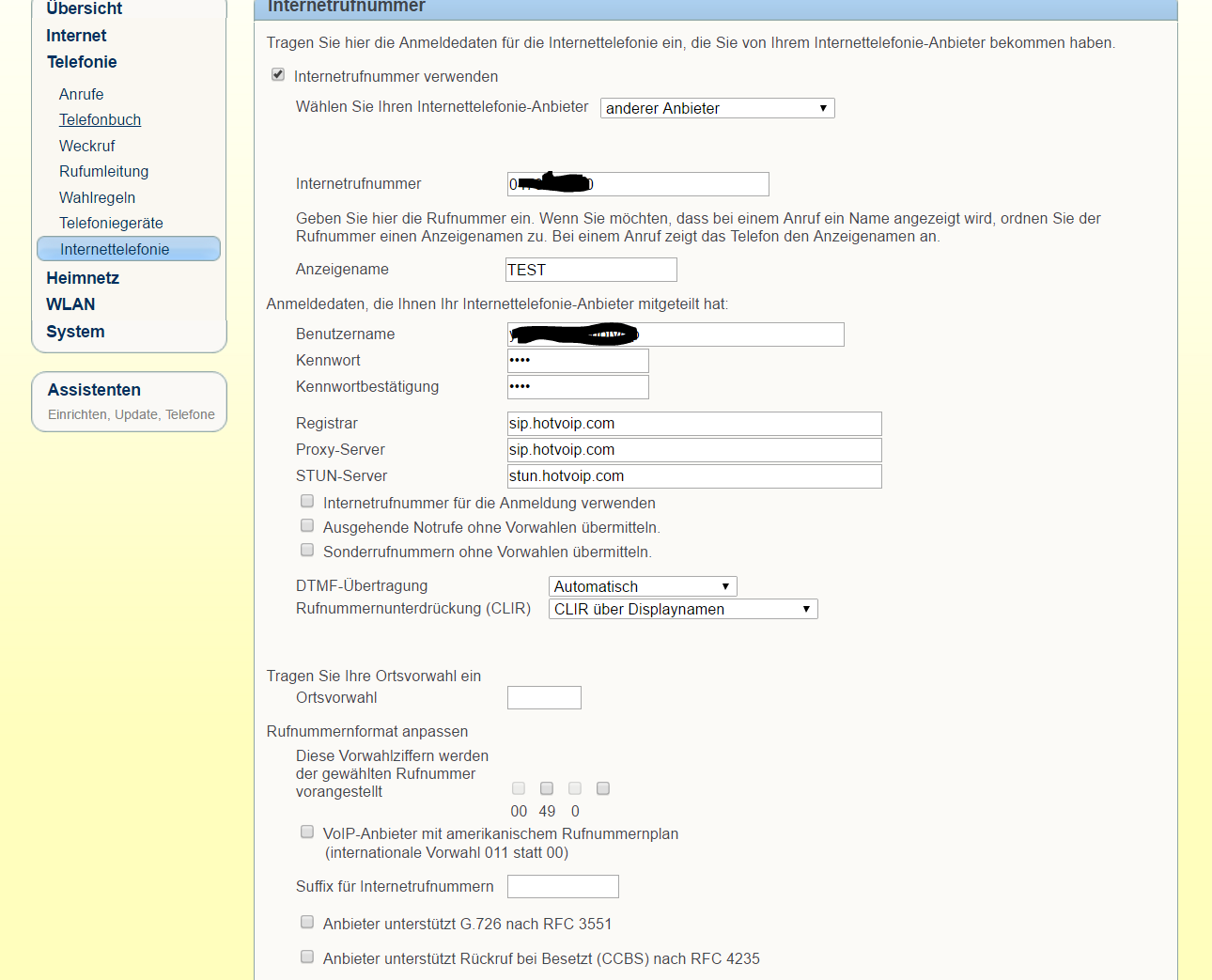

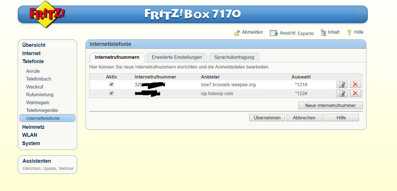

Ik heb momenteel dus 2 accounts ingestoken.
1. Weepee, (ik kan oproepen ontvangen op mijn normaal nummer en uitgaande oproepen maken)
2. Hotvoip, deze werkt nog niet. Ik heb ingesteld dat alle uitgaande oproepen via deze account moeten gebeuren, en dat lukt ook, ik moet geen code meer ingeven voor een lijn, (*121#), maar na het vormen van het nummer krijg ik de bezet toon..
Als ik dan de code voor een lijn van WeePee ingeef belt hij wel terug gewoon.

In bijlage de 3 screenshots.
In het veld 'Anzeigename' heb ik bij beide 'TEST' geschreven, ik moest daar blijkbaar iets invullen, anders kon ik niet bevestigen.
Ik heb ook geprobeerd met een ander woord, maar dat hielp niet..
Bij Hotvoip heb ik als 'Internetrufnummer' gewoon mijn gsmnummer ingegeven, aangezien dit ook de callerid is, niet dat dit iets uitmaakt denk ik, de username kan ik daar niet invullen aangezien daar enkel cijfers inkunnen.

Zie bijlage voor het statusscherm.
In de log krijg ik volgende melding:
28.12.16 19:28:19 Internettelefonie mit 'XXXXXXXXXX' über sip.hotvoip.com war nicht erfolgreich. Ursache: (503)

Er is wel een verschil tussen WeePee en HotVoipMr.mister schreef:De settings zijn bij beide accounts gelijk bij mijn weten, dus ik zie niet goed in waar het fout loopt?
- - WeePee is een Belgische provider, en verwacht dus dat het gebelde telefoonnummer een Belgisch nummer is, tenzij vooraf gegaan door 00.
- HotVoip is een buitenlandse provider, en verwacht dus dat een gebeld Belgisch nummer vooraf gegaan wordt door 0032?
Als dat de oorzaak is, moet je het volgende doen:
1) Landcode instellen in FritzBox.
- - ga naar Telefonie > Eigene Rufnummer > Anschlusseinstellungen > Landeseinstellungen
- Geef hier "Anderes Land" en vul bij Landesvorwahl "00" en "32" in (eventueel bij Ortsvorwahl "0" en je telefoonzone)
- - ga naar Eigene Rufnummern > HotVoip en druk de Edit knop
- Geef hier bij Landesvorwahl "Mit Prefix" in (0032), bij Ortsvorwahl "Ohne"
- - Gelieve in je screenshots alleen de laatste cijfers van de telefoonnummers te verbergen (dan weten we hoe je telefoonnummers opgeeft).
- Bij WeePee zou ik bij "Internetrufnummer" jouw telefoonnummer zetten (de 32990900xxxx) is de username.
- Bij Hotvoip zou ik bij "Internetrufnummer" jouw telefoonnummer zetten in internationaal formaat (0032xxxxx).
- Zowel bij WeePee als bij HotVoip moet je geen stun invullen.
- Zowel bij WeePee als bij HotVoip moet je geen geen Proxy invullen. Laat alleen de registrar staan.
- Bij HotVoip moet je een tik zetten bij "Eigene Rufnummer für die Anmeldung verwenden", anders krijg je geen CLIP.

Helaas...MarkDM schreef:Tip: Je kan van je FB 7170 een Engelse maken met een andere firmware file.
Download deze naar je computer en dan naar je FB bij Firmware Upgrade:
https://ftp.avm.de/fritz.box/fritzbox.f ... h/annex_b/
(Ik vermoed dat je een Annex B hebt).
(zie bijlage)
FRITZ!Box Firmware-Update
Das Firmware-Update ist fehlgeschlagen:
Die angegebene Datei enthält keine für Ihr Gerät gültige Firmware.
Wiederholen Sie das Firmware-Update oder starten Sie die FRITZ!Box neu.
Firmware-Update wiederholen
Geben Sie die Datei mit dem Firmware-Update an:
Bestand kiezen
Starten Sie das Firmware-Update mit der Schaltfläche "Update".
Update

Met RuKernelTool moet het lukken, als het jou de moeite waard is:
