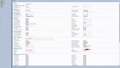

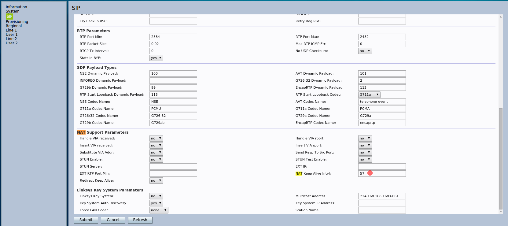

Sinds kort heb ik een Cisco SPA 112 2phone adapter aangekocht, maar ik krijg het maar niet geconfigureerd!
Mijn kennis met voip is miniem, ik kan sip instelling invullen op softphones, maar dit toestel krijg ik niet aan de praat.
Wat doe ik verkeerd? (buiten iets kopen waar ik geen verstand van heb!)
SIP instellingen voiptiger:
http://support.voiptiger.com/index.php? ... artlang=nl
Quick setup:
Information pagina:
SIP:
Lijn 1:
Toestel heeft een static ip, en 5060 port forward.
Aan het toestel is een telefoon aangesloten.

De lijn1 instellingen zijn verkeerd:
  • in Proxy mag geen http staan
  • Auth ID zou ik niet gebruiken want Voiptiger spreekt er niet van in hun voorschrift
En dat dialplan, kweet niet hoor. Maar dat is het volgende probleem. Eerst kunnen registreren.

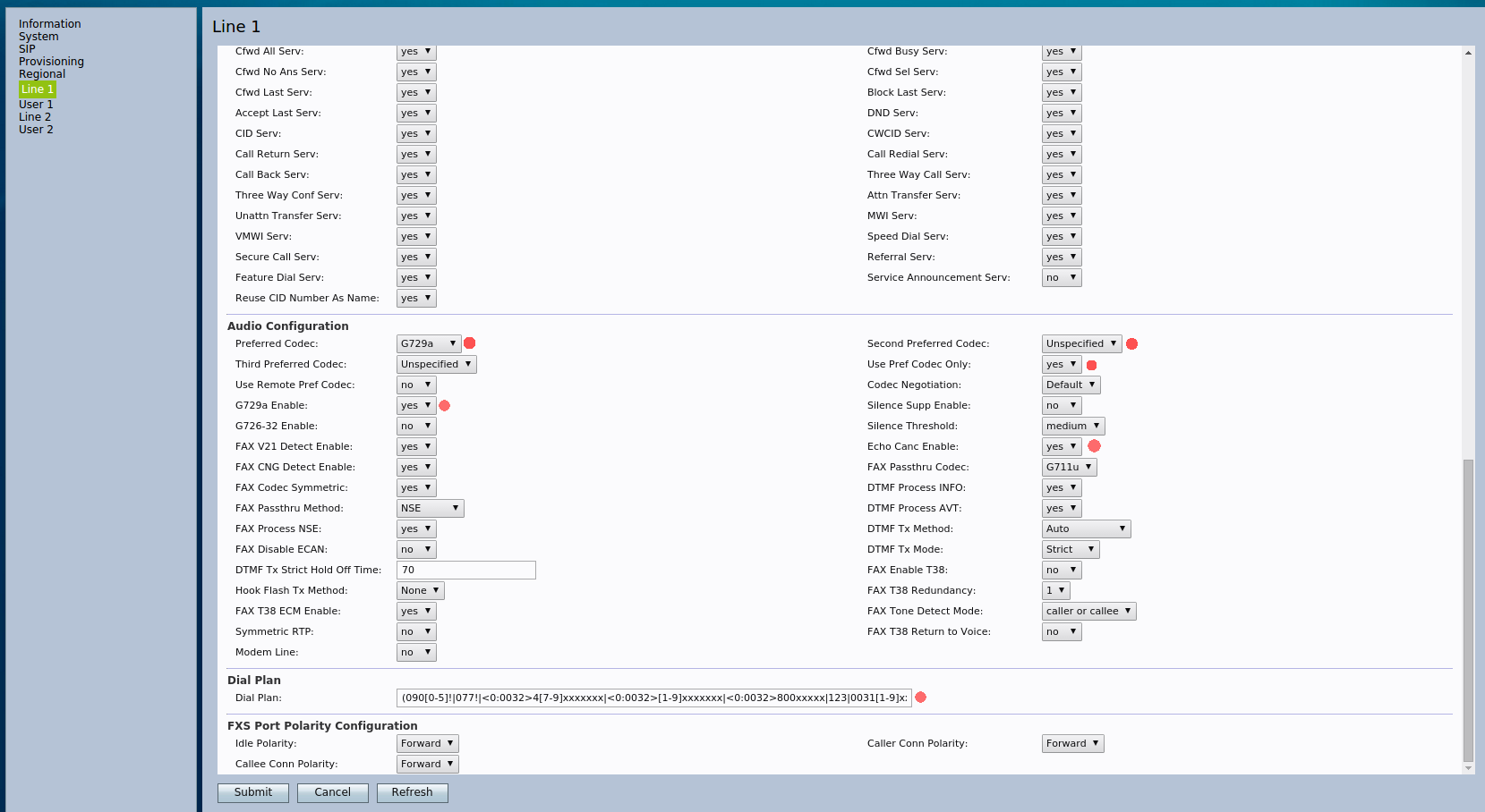

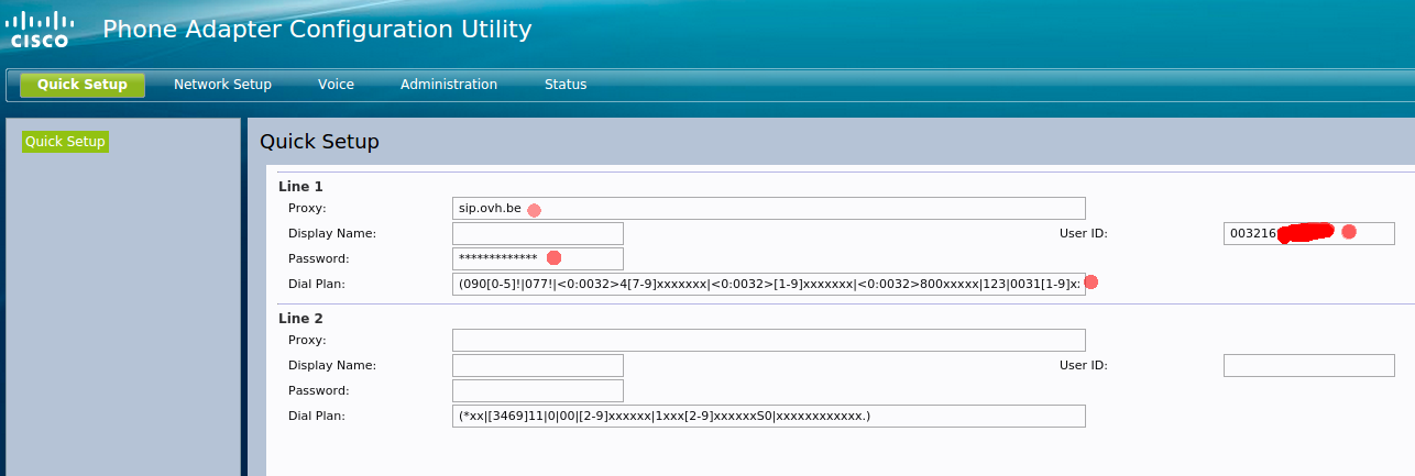

dialplan:
http://userbase.be/forum/viewtopic.php?p=498349
Settings in bijlage werken al hier jaren perfect voor OVH, dagelijks gebruik.
Enkel de codec g729a wil je misschien aanpassen naar g711a of g711u. Ik weet niet meer juist dewelke, maar slechts 1 van de 2 zal werken. kwaliteit van g711 is beter, g729a is beter bestand tegen netwerkproblemen.
Opmerking: port forwarding is in geen geval nodig. Hier zelfs een dubbele NAT. Let gewoon op dat de NAT keepalive op minder dan 1 minuut staat.

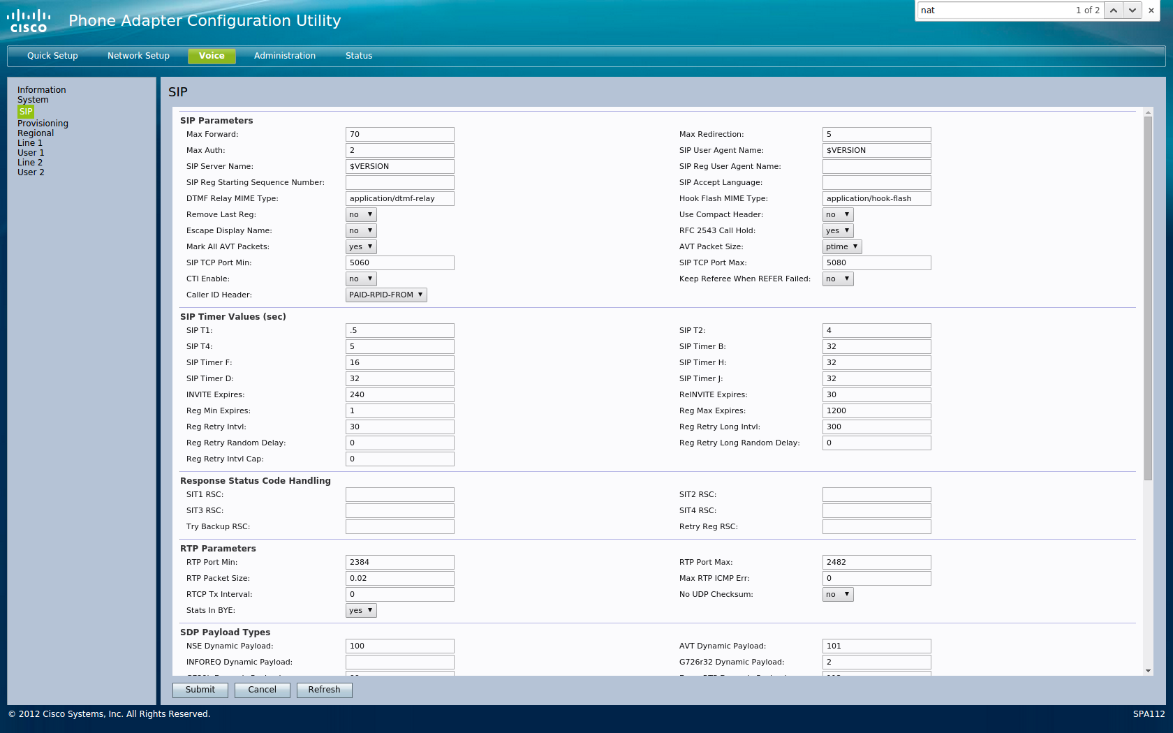

Ik zie dat je nog onnodige veranderingen hebt gedaan in het SIP menu...
Mijn versie in bijlage. Misschien is het beter te vertrekken van factory reset.

Na jou hulp en de hulp van voiptiger's kenneth hebben we ondervonden dat DNS niet werkt op de SPA, het IP wel.
Nu is mijn toestel registered, alvast enorm bedankt!

Inmiddels was het opgelost! Het was idd de codec!
Bedankt!

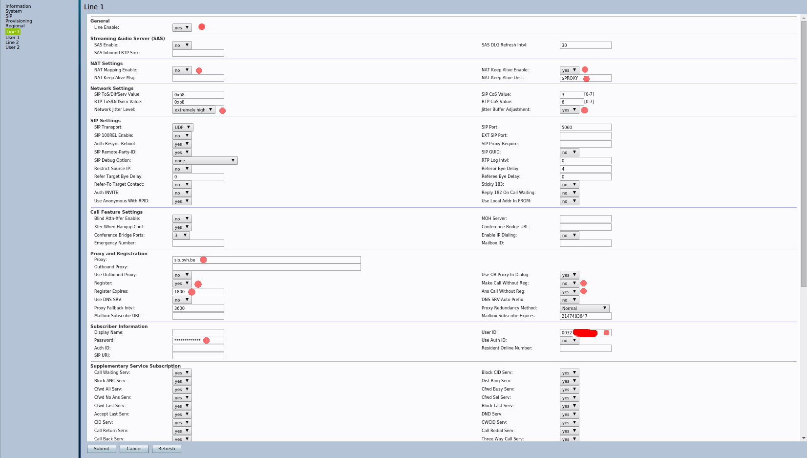

Garpenlov schreef:Na jou hulp en de hulp van voiptiger's kenneth hebben we ondervonden dat DNS niet werkt op de SPA, het IP wel.
"Use DNS SRV" staat wel af in uw settings. Natuurlijk dat DNS niet werkt.
