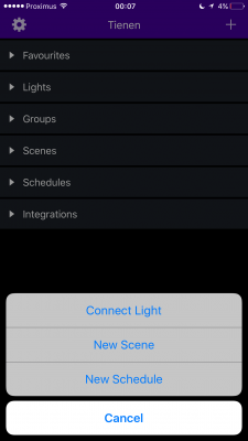

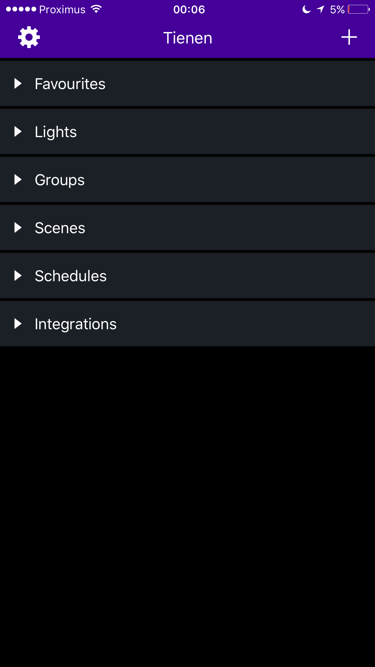

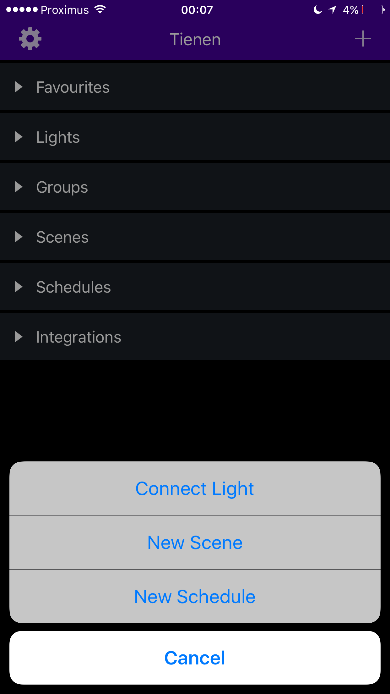

Op iOS staat er rechts boven in oeder geval een "+" in het hoofdmenu.
En als je de + aantikt:
Ik zal m'n 950 eens opladen...

Ik heb gisteren ervaren dat je via de android app en de ios app dat je met het plus teken een nieuwe ''Scene'' en ''Schedule'' kan aanmaken.
Via windows 10 lukt dit niet, jammer.
