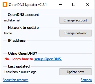

Sinds ik een bbox3 heb krijg ik opendns niet meer aan de praat.
Ik heb nochthans de gebruiksaanwijzigen gevolgd maar om een of andere reden ging het bij de bbox2 wel en nu niet meer.
En het rare is dat "opendns updater" op random tijdstippen plots aangeeft dat ik opendns gebruik (om dan een minuut later weer aan te geven dat ik het niet meer gebruik)
Is er iemand met een bbox3 die opendns werkend heeft ? en me kan vertellen hoe ?

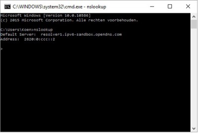

met nslookup krijg ik een vreemd adres terug (server unkwown met een adres dat lijkt op iets van ipv6)

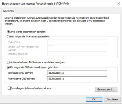

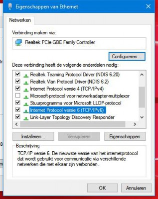

Netwerk instellingen -> uw adapter eigenschappen ( hangt ook beetje vanaf welke windows je gebruikt)
Zie screenshot dan ga je bij eigenschappen van iPV6 en vul deze DNS adressen in als 1ste en 2de DNS
2620:0:ccc::2
2620:0:ccd::2
Bij iPV4 net hetzelfde maar dan deze adressen
208.67.222.222
208.67.220.220
2620:0:ccc::2
2620:0:ccd::2
208.67.222.222
208.67.220.220

Thanks patje,
allemaal gedaan en toch werkt ie niet.
het vreemde is dat hun welcome pagina aangeeft van wel
maar hun demo phissing site (http://www.internetbadguys.com) laadt gewoon en de webcontent filtering werkt ook niet.
ook al heb ik geflushed, gereboot en browsercache gewist
ook opendns updater geeft aan dat ik het niet gebruik

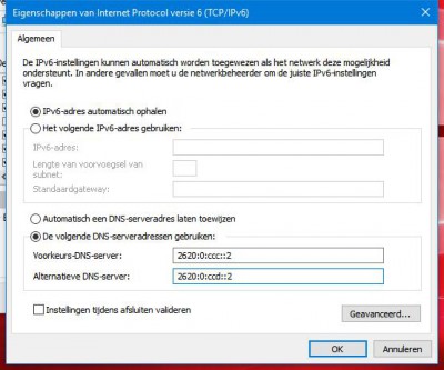

dit zijn mijn settings
ps nslookup geeft dit:
Iemand een idee wat er mis is ?
UPDATE:
Als ik ipv6 uitschakel werkt alles wel normaal.
Weet er iemand waarom dit niet werkt met ipv6 en of dit problemen kan geven als dit uitgeschakeld blijft ?
UPDATE2:
gevonden! bij ipv6 zijn die bijkomende diensten zoals phising protection en content filtering nog niet beschikbaar. Vandaar dat ik dacht dat opendns niet goed werkt en de verwarring. Wil je die diensten toch gebruiken moet je ipv6 uitschakelen.
