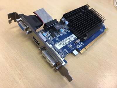

PCIe x16 videokaart met VGA

Heb deze kaart liggen, mag weg voor 20 EUR.

€20 is te veel btw. Wil er hoogstens €10 voor geven. PC is nu DVI-only, en ging ik verkopen aan iemand die blijkbaar nog een monitor met VGA heeft. Maar bij het demonstreren kreeg ik ineens een video-crash. Mogelijk door het warme weer, maar dus in elk geval een onbetrouwbare kaart. Als ik dan toch een andere kaart erin moet steken voor hem, dan uiteraard nog ene met VGA.
