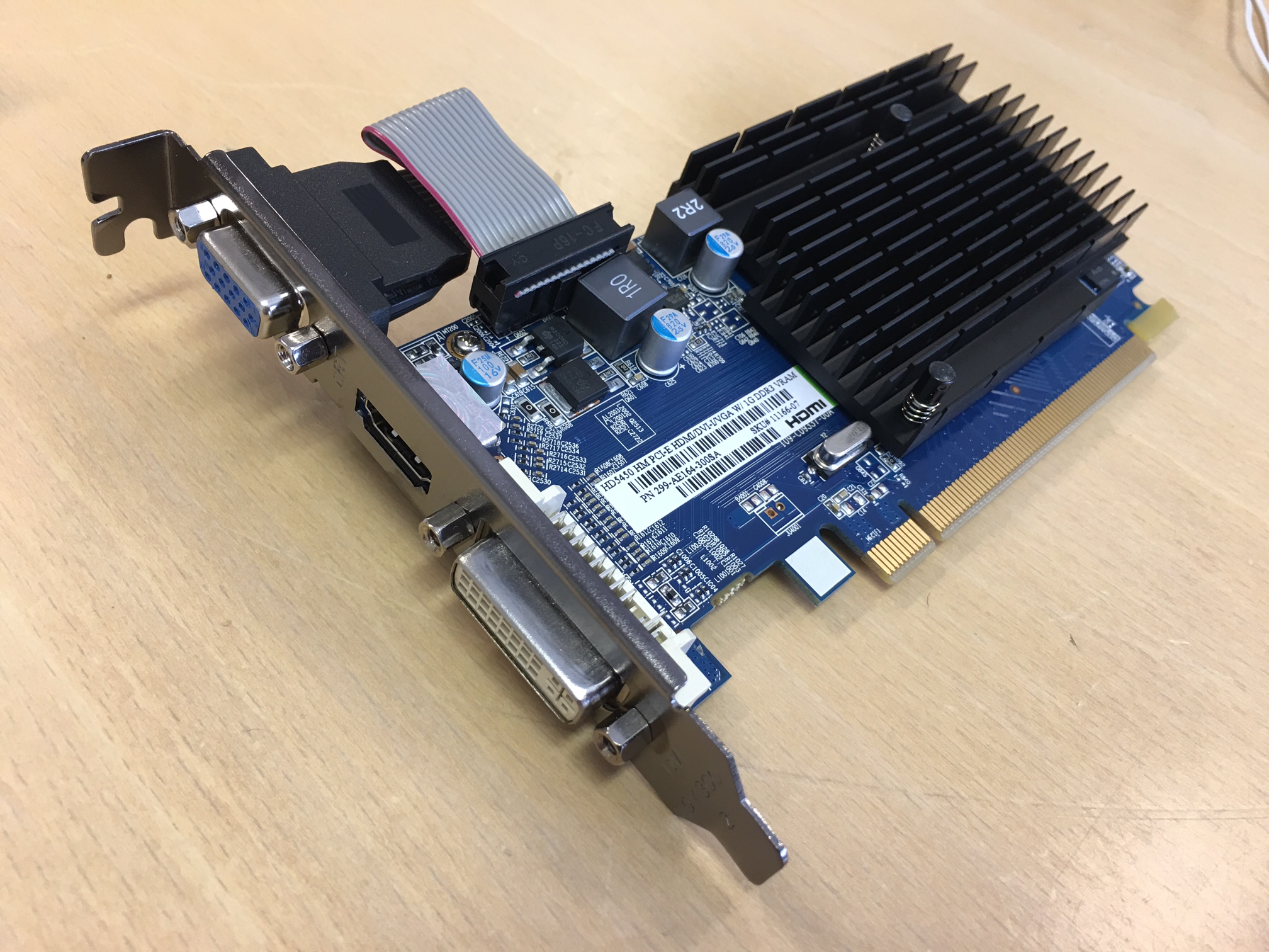

Ik ben op zoek naar een PCIe x16 videokaart met VGA uitgang. Extra DVI uitgang erop mag, maar moet niet. Liefst zo goedkoop mogelijk, want is om een 7j oude PC te depanneren.

Op aliexpress vind je ook adapters voor HDMI/DVI naar VGA voor < €10. Kan ook nog een optie zijn?

waarom specifiek x16? Een x4 of x8 kaart past ook in een x16 slot zonder problemen.

Ah merci. Wist ik nie, dan mag da natuurlijk ook.
€20 is te veel btw. Wil er hoogstens €10 voor geven. PC is nu DVI-only, en ging ik verkopen aan iemand die blijkbaar nog een monitor met VGA heeft. Maar bij het demonstreren kreeg ik ineens een video-crash. Mogelijk door het warme weer, maar dus in elk geval een onbetrouwbare kaart. Als ik dan toch een andere kaart erin moet steken voor hem, dan uiteraard nog ene met VGA.

Ik vraag 20 EUR omdat ik deze kaart niet graag wegdoe, gebruik die af en toe om testen en herstellingen te doen, maar ze is wel in prima staat.
