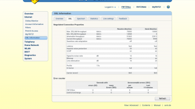

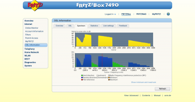

Ik heb soms meerdere keren per dag dat mijn dsl verbinding uitvalt. In de logging van mijn Fritz zie ik dan internet connection cleared. Binnen de 5 minuten reconnect hij dan en krijg ik ook een nieuw IP-adres.
Wat zou de oorzaak hier van zijn ? Zit op Fritz!os 06.31.
Volgens mij ligt het probleem bij Scarlet. Heb ondertussen al een lijntest uitgevoerd maar ook dit hielp niet.
Logging:
10.07.16	21:32:47	Internet connection established successfully. IP address: X.X.X.X, DNS server: 193.74.208.65 and 193.74.208.135, Gateway: 83.134.95.1, Broadband PoP: MSR91GKK6-H104L2112L006U
10.07.16	21:32:43	DSL is available (DSL synchronization exists with 70000/9998 kbit/s).
10.07.16	21:31:11	Timeout during PPP negotiation.
10.07.16	21:31:11	Internet connection cleared.
10.07.16	21:31:07	DSL not responding (no DSL synchronization).

Raar dat je sync verliest met zo'n lijnwaarden.
redman
Berichten: 1705
Bedankt: 97 keer
Defecte modem of defecte vdsl poort in de ROP.
Testen met een ander modem, helpt dit niet dan is waarschijnlijk de poort defect.
Ook eventueel je binnenbekabeling nakijken dat alles goed aangesloten is.

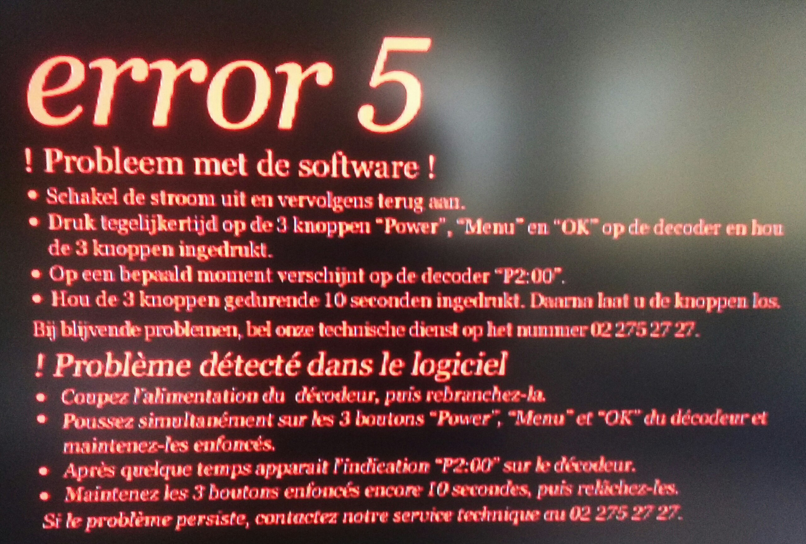

Update: O-box aangesloten. So far so good. Wel een ramp qua instellingen. Normaal gebruik ik voor m'n default gateway 192.168.100.254. blijkt dit niet mogelijk om in te stellen in dat kraam. Oké dan gebruik ik 192.168.100.1 en moest ik dus m'n dhcp op de synology daarvoor aanpassen en alle pc's met static op ook aanpassen :bang:
Daarna ook m'n OVH telefonie instellen. Ook weer zeer weinig opties in dat ding maar soit. Ondertussen op zolder eens gaan rammelen om dat basisstation boven te halen want de 7490 had dat ingebouwd. Ook dit is nu in orde.
Enkel de tv werkt niet op de O-box. Gisteren probeerde ik de Fritz op de O-box aan te sluiten via PPoE passtrough maar dit werkt ook niet. Nu alles via de O-box is ook een ander paar mouwen.
Die decoder staat hier nu al een hele tijd op 'booting' maar doet verder niks. Wel vreemd dat dit op de Fritz werkt en met hun eigen hardware niet.
Nu nog port forwarding instellen en zien of het met die O-box wel stabiel is. Anders service ticket aanmaken bij AVM voor garantie. Indien dezelfde problemen met die O-box zal er toch iets wreed mis zijn met mijn lijn.
Hopelijk doet de tv het binnenkort.
Bedankt voor de hulp.

Ik krijg de tv echt niet in gang. Heb een factory reset van de decoder gedaan en krijg de melding 'aquired IP' 192.168.100.65 (DHCP???) en daarna een rood scherm van Scarlet. Zie bijlage
De procedure van het scherm doorlopen helpt niks. Is het normaal dat de decoder een gewoon dhcp adres krijgt ?
Op het schermpje van de decoder staat unable to update software
EDIT: na dit gelezen te hebben https://userbase.be/forum/viewtopic.php ... ip#p657969 mag ik dan uit de post van Philippe uitmaken dat je geen eigen dhcp server meer mag gebruiken en enkel die van de O-box mag gebruiken ?
EDIT2: Alles werkt nu. Man, man, man. Geen eigen DHCP server meer want je moet die van de O-box gebruiken. Geen mogelijkheid om in de DHCP-server van de O-box een eigen DNS mee te sturen. Ik heb hier een pi-hole om advertenties tegen te gaan, mag ik beginnen al mijn toestellen handmatig naar die DNS verwijzen.
Statische IP-adressen moet je precies handmatig met MAC-adres gaan ingeven in de O-box. Of is alles boven de DHCP-range statisch ? Voorlopig werken m'n statische IP-adressen nog (o.a. beveiligingscamera's) zoals vroeger.
Dan dacht ik, laat ik gewoon m'n Fritz!box achter de O-box staan met PPoE-passtrough maar dat werkt niet. Ik krijg een error dat hij de PPoE pakketen niet kan versturen of iets in die aard.
