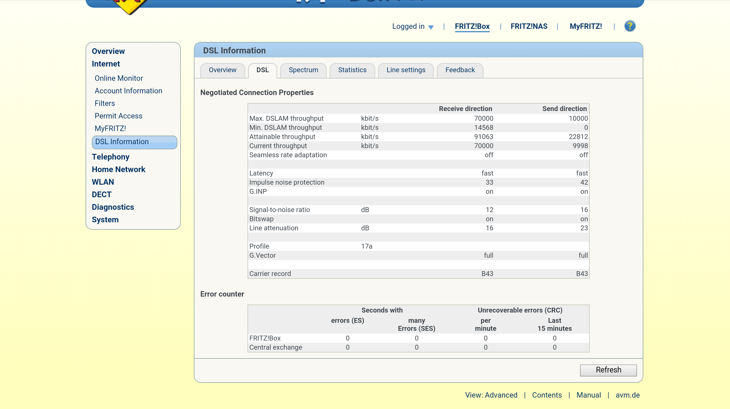

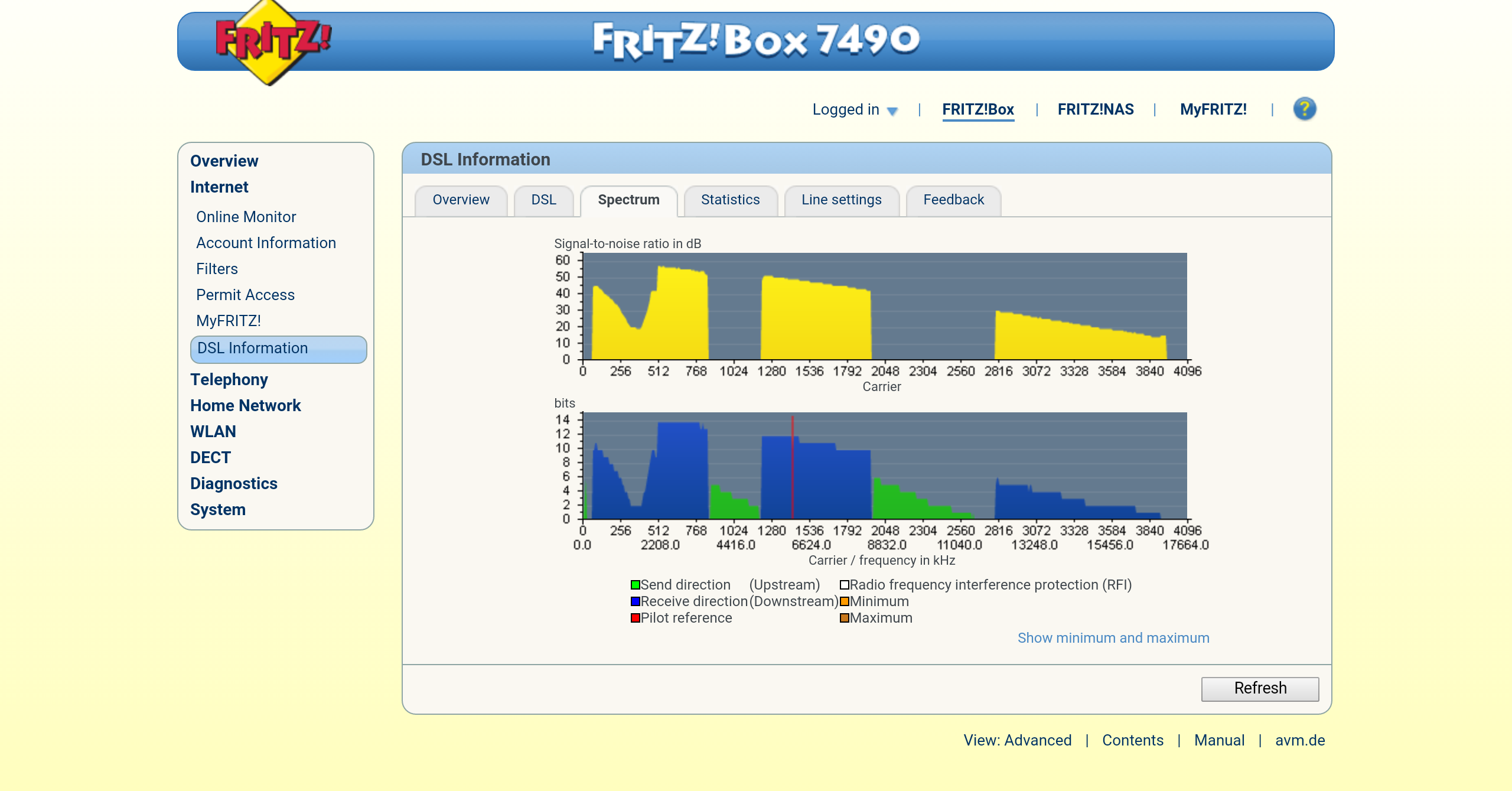

Ik heb soms meerdere keren per dag dat mijn dsl verbinding uitvalt. In de logging van mijn Fritz zie ik dan internet connection cleared. Binnen de 5 minuten reconnect hij dan en krijg ik ook een nieuw IP-adres.
Wat zou de oorzaak hier van zijn ? Zit op Fritz!os 06.31.
Volgens mij ligt het probleem bij Scarlet. Heb ondertussen al een lijntest uitgevoerd maar ook dit hielp niet.
Logging:
10.07.16	21:32:47	Internet connection established successfully. IP address: X.X.X.X, DNS server: 193.74.208.65 and 193.74.208.135, Gateway: 83.134.95.1, Broadband PoP: MSR91GKK6-H104L2112L006U
10.07.16	21:32:43	DSL is available (DSL synchronization exists with 70000/9998 kbit/s).

Raar dat je sync verliest met zo'n lijnwaarden.
redman
Berichten: 1720
Bedankt: 99 keer
Defecte modem of defecte vdsl poort in de ROP.
Testen met een ander modem, helpt dit niet dan is waarschijnlijk de poort defect.
Ook eventueel je binnenbekabeling nakijken dat alles goed aangesloten is.

Ik heb ondertussen contact genomen met Scarlet. Zij zeiden dat ze daar ook zagen dat ik een zeer onstabiele lijn heb. Ticket aangemaakt bij Proximus.
Zal zien wat ze daar zullen te zeggen hebben...

Proximus zegt dat het m'n interne bekabeling is. Er is hier niks gewijzigd !
Scarlet technieker komt woensdag. Ik heb direct gevraagd voor wiens rekening dat is en ze zeiden dat ik normaal niks zal moeten betalen.
Ik heb ondertussen nog eens m'n bekabeling in de elektriciteitskast bekeken maar daar is niks fout. Mocht er iets aan mijn bekabeling zijn zou ik toch een repairprofiel krijgen ?
Snap er niks meer van...

Dinsdag komt er een Proximus technieker. Het is echt een ramp. Telefoon ligt er constant uit en ook de tv valt natuurlijk weg. Op de 2 minuten reconnect m'n fritz en krijgt steeds een nieuw IP-adres.
Weet iemand hier nog raad mee ?
Heb onder DSL het schuivertje van Maximum Performance naar Maximum Stability gezet en ben precies van een 70/10 naar 50/10 profiel gevallen.

Update: O-box aangesloten. So far so good. Wel een ramp qua instellingen. Normaal gebruik ik voor m'n default gateway 192.168.100.254. blijkt dit niet mogelijk om in te stellen in dat kraam. Oké dan gebruik ik 192.168.100.1 en moest ik dus m'n dhcp op de synology daarvoor aanpassen en alle pc's met static op ook aanpassen :bang:
Daarna ook m'n OVH telefonie instellen. Ook weer zeer weinig opties in dat ding maar soit. Ondertussen op zolder eens gaan rammelen om dat basisstation boven te halen want de 7490 had dat ingebouwd. Ook dit is nu in orde.
Enkel de tv werkt niet op de O-box. Gisteren probeerde ik de Fritz op de O-box aan te sluiten via PPoE passtrough maar dit werkt ook niet. Nu alles via de O-box is ook een ander paar mouwen.
Die decoder staat hier nu al een hele tijd op 'booting' maar doet verder niks. Wel vreemd dat dit op de Fritz werkt en met hun eigen hardware niet.
Nu nog port forwarding instellen en zien of het met die O-box wel stabiel is. Anders service ticket aanmaken bij AVM voor garantie. Indien dezelfde problemen met die O-box zal er toch iets wreed mis zijn met mijn lijn.
Hopelijk doet de tv het binnenkort.
Bedankt voor de hulp.

Nieuwe Fritz!box, zelfde probleem. Op de bbox3 geen probleem met uitval DSL. Met de Fritz is het weer hetzelfde. Om de zoveel tijd weer internet connection cleared.
Blokkeert Scarlet vanop afstand iets ?

Dat is het 'm juist. Er zijn geen problemen met m'n lijn (obox3 doet het perfect) en m'n PPoE paswoord is juist want ik heb 'm van een technieker gekregen en hij werkt perfect voor PPoE-passtrough.
Fritz draait op 06.31 uit de Belgium folder van ftp Fritz.
Snap er niks van.
