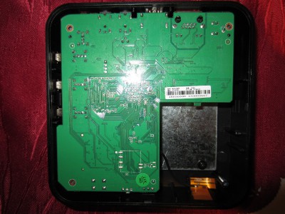

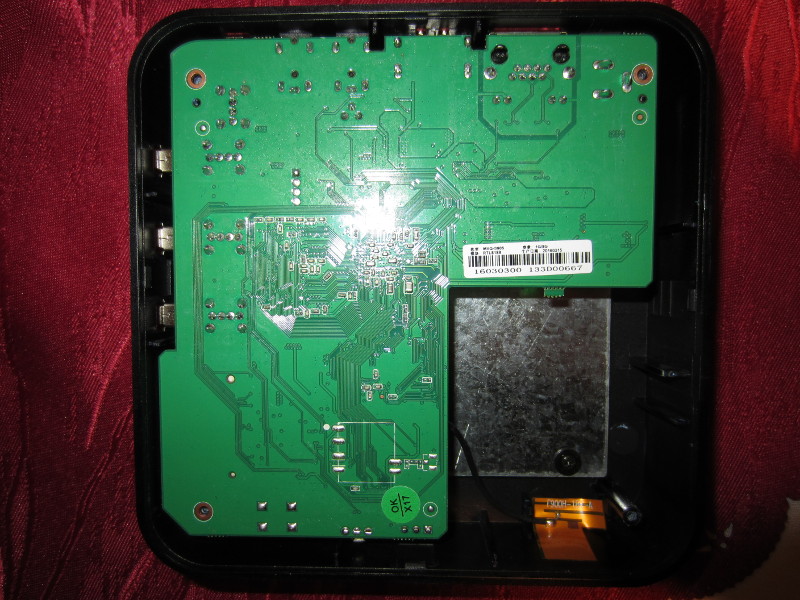

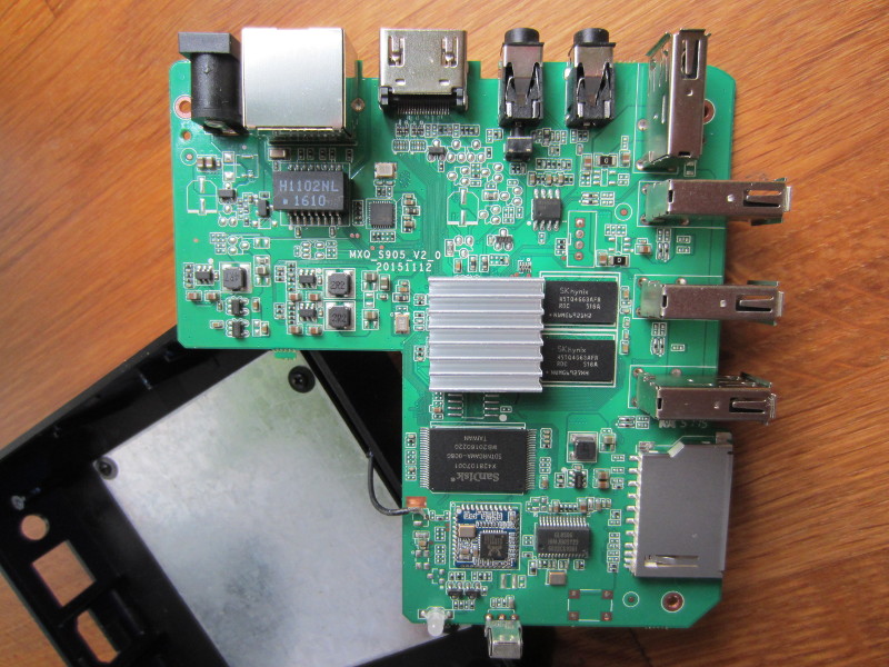

    - Besloten om eens een kijkje te nemen in de binnenkant en dan merkte ik een dikke stalen plaat dat aan de bovenkant gemonteerd werd om de warmte straling van de cpu (eigenlijk een SOC) naar boven toe tegen te gaan, vandaar de koele bovenkant en warmtestraling naar onder.
Op de SOC zit een kleine koel-element, veel te klein volgens mij.
Nu ben ik bezig met een projectje om er een ventilator in te plaatsen met variabel toerental.
Hieronder 2 foto's van het moederbord, je kan duidelijk de metalen plaat zien ...

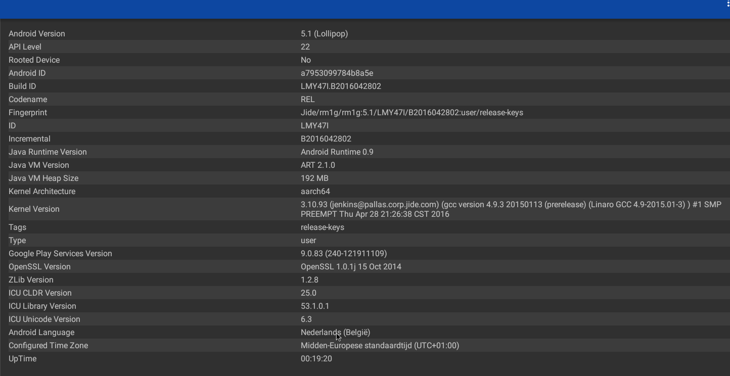

lacer schreef:AIDA64 installeren via Google Play store, daar kom je al veel te weten over je systeem.
Hiermee heb ik o.a. de temperatuur van m'n cpu kunnen checken.
Ook veel ander info over het systeem kom je te weten.
Info van de Remix mini in bijlage

Gebruikte chipsets (belangrijkste opschrift genoteerd)
LAN: H1102NL - 1610
RAM: SKhynix HSTQ4G63 AFA RDC 516A
AV/SPDIF: MXT8234 158
FLASH: San Disk x428107001 sdinrgama -008G WB20160220 Taiwan
WIFI: 8189ETV (RTL Realtek) G2033G2 GG07
SD: GL850G (Genesys USB controller)
Er is nog een Lan chipje, naast de H1102NL, maar dat is wat te klein om te lezen met mijn vergrootglas.

lacer schreef: - Besloten om eens een kijkje te nemen in de binnenkant
je kan misschien je bord toevoegen aan http://freaktab.com forum

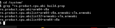

De kernel is (zoals op alle s905) 64bit maar is Android ook 64bit?
kijk eens naar de abi in build.prop (dit is op een MXQ Pro 4K die ik ooit had (maar heb weggegeven))
$ grep ^ro.product.cpu.abi build.prop
ro.product.cpu.abi=armeabi-v7a
ro.product.cpu.abi2=armeabi
ro.product.cpu.abilist=armeabi-v7a,armeabi
ro.product.cpu.abilist32=armeabi-v7a,armeabi
ro.product.cpu.abilist64=
en kijk eens in /data/dalvik-cache of er zowel een arm als arm64 directory is.
ter vergelijking: hier is hetzelfde voor een 64bit Android Wileyfox Swift phone (van een vriend):
# grep ^ro.product.cpu.abi build.prop
ro.product.cpu.abi=arm64-v8a
ro.product.cpu.abilist=arm64-v8a,armeabi-v7a,armeabi
ro.product.cpu.abilist64=arm64-v8a
# ls /data/dalvik-cache/
arm  arm64  profiles

zorka schreef:Screenshot_2016-06-13-08-35-31.png
de rest bekijk ik straks ff
Perfect !!! Dit moet een van de eerste s905 64bit Android zijn.
