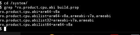

De kernel is (zoals op alle s905) 64bit maar is Android ook 64bit?
kijk eens naar de abi in build.prop (dit is op een MXQ Pro 4K die ik ooit had (maar heb weggegeven))
$ grep ^ro.product.cpu.abi build.prop
ro.product.cpu.abi=armeabi-v7a
ro.product.cpu.abi2=armeabi
ro.product.cpu.abilist=armeabi-v7a,armeabi
ro.product.cpu.abilist32=armeabi-v7a,armeabi
ro.product.cpu.abilist64=
en kijk eens in /data/dalvik-cache of er zowel een arm als arm64 directory is.
ter vergelijking: hier is hetzelfde voor een 64bit Android Wileyfox Swift phone (van een vriend):
# grep ^ro.product.cpu.abi build.prop
ro.product.cpu.abi=arm64-v8a
ro.product.cpu.abilist=arm64-v8a,armeabi-v7a,armeabi
ro.product.cpu.abilist64=arm64-v8a
# ls /data/dalvik-cache/
arm  arm64  profiles

zorka schreef:Screenshot_2016-06-13-08-35-31.png
de rest bekijk ik straks ff
Perfect !!! Dit moet een van de eerste s905 64bit Android zijn.
