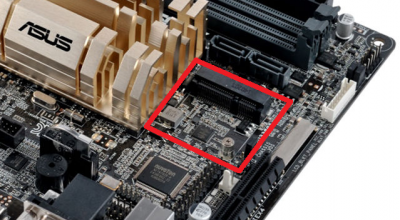

Wie fabriceert half size mini pcie SSD's?
Dan moet je hier zijn.
Ik zoek naar het volgende, omdat dit nu eenmaal op ons standaard moederbord past wat we gebruiken voor ons product:
een SSD die past op een half size mini PCIe slotje
(dus niet op het 4x slot rechts onderaan, wat reeds in gebruik is)
Op de foto direct rechts naast de cpu cooler zie je zo'n mpcie (mini pci express) slotje, waar een half size kaart op past, bvb voor een wireless chip.
Maar deze standaard ondersteunt ook SSD's, en er zijn dus naast mSATA ssd's ook mpcie ssd's.
Capaciteit moet niet groot zijn, met 32GB kom ik al ruimschoots toe.
Je kan misschien redeneren: waarom zoek je geen ander bord met msata? Wel dit bord gebruiken wij al een tijdje en heeft 5J ondersteuning, wat voor een product dat x aantal jaar moet meegaan, belangrijk is.

Het gaat dus om een kaartje wat de grootte heeft van een typische wifi kaartje, maar dan een SSD. Size is niet belangrijk, 24GB of 32GB is ook al ok.
Het is ook geen msata, maar mpcie. Beide gebruiken dezelfde formfactor, maar de pin toewijziging is anders en msata is dus niet compatible met mpcie.

Nu is het probleem dat al deze slots full size zijn (m.2), en niet half size.

De laatste foto in deze link: http://electronicdesign.com/memory/what ... -and-msata
4. While rare, true mPCIe SSDs like this Innodisk Mini PCIeDOM do exist.
http://www.innodisk.com/Product/Product ... AwMQ%3d%3d
De innodisk zijn blijkbaar geen halfsize:
Een half size mpcie storage ipv half size msata is dus wat ik zoek:
Een zijpiste is dit jetway bordje, met 12V ingang (bespaart ons een DC converter die al 25 ex btw inkoop kost), en full size msata en mpcie .....
http://www.jetwaycomputer.com/NF596.html
Echter de prijs is wel meer dan 2x zo duur als het asus N3050I-C bordje :(
