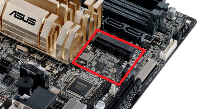

Wie fabriceert half size mini pcie SSD's?
Dan moet je hier zijn.
Ik zoek naar het volgende, omdat dit nu eenmaal op ons standaard moederbord past wat we gebruiken voor ons product:
een SSD die past op een half size mini PCIe slotje
(dus niet op het 4x slot rechts onderaan, wat reeds in gebruik is)
Op de foto direct rechts naast de cpu cooler zie je zo'n mpcie (mini pci express) slotje, waar een half size kaart op past, bvb voor een wireless chip.
Maar deze standaard ondersteunt ook SSD's, en er zijn dus naast mSATA ssd's ook mpcie ssd's.
Capaciteit moet niet groot zijn, met 32GB kom ik al ruimschoots toe.
Je kan misschien redeneren: waarom zoek je geen ander bord met msata? Wel dit bord gebruiken wij al een tijdje en heeft 5J ondersteuning, wat voor een product dat x aantal jaar moet meegaan, belangrijk is.
Nu weet ik dat sandisk dit o.a. maakt, maar hun website laat niet toe makkelijk producten te browsen:
http://www.terapeak.com/worth/sandisk-2 ... 681062608/
http://www.legitreviews.com/asus-vivobo ... iew_2151/4
Er is ook verwarring tussen msata en mpcie, de meeste fabrikanten vermelden mpcie maar dit is de formfactor, terwijl de interface msata is.
Echter samsung heeft een echte mini pci e SSD:
http://www.slashgear.com/samsung-mini-p ... e-2347726/
De hamvraag is dan of zoiets in half size bestaat?

Het gaat dus om een kaartje wat de grootte heeft van een typische wifi kaartje, maar dan een SSD. Size is niet belangrijk, 24GB of 32GB is ook al ok.
Het is ook geen msata, maar mpcie. Beide gebruiken dezelfde formfactor, maar de pin toewijziging is anders en msata is dus niet compatible met mpcie.

Is waarschijnlijk er nooit echt doorgekomen:
Even googlen op "mini-PCIe SSD -msata -m.2"
Kom je wel een paar links op amazon tegen, maar onbekende merken...
Inderdaad veel onbekende china merken, maar ook ocz en samsung:
http://tweakers.net/pricewatch/266083/o ... ificaties/
http://www.newegg.com/Product/Product.a ... 6820147467
Nu is het probleem dat al deze slots full size zijn (m.2), en niet half size.

Geen antwoord op je vraag, maar zou een SATA naar MSATA convertortje een oplossing kunnen zijn? Is in feite niet meer dan een passieve printplaat en een lineaire regelaar, dus het gaat jouw toepassing alvast niet storen :)
SpecialK schreef:Geen antwoord op je vraag, maar zou een SATA naar MSATA convertortje een oplossing kunnen zijn? Is in feite niet meer dan een passieve printplaat en een lineaire regelaar, dus het gaat jouw toepassing alvast niet storen :)
nee want ik wil zo'n mini pci ssd gebruiken zodat ik twee sata poorten overhoudt, één voor de 2 of 3 TB storage en één voor de ripdrive
alternatieven zijn:
- 100% passief bordje met 4x sata, wat een moderne chip heeft (bvb de 3050 of j1800/J1900)

Al bij Transcend gekeken?
wat betreft de Sandisk-oplossing: contact opnemen met Sales-EMEA om een goede reseller te vinden.
wat betreft overstappen naar ander MoBo (passief en long-term-support) --> Jetway en ASrock ben ik al lang content van.

De laatste foto in deze link: http://electronicdesign.com/memory/what ... -and-msata
4. While rare, true mPCIe SSDs like this Innodisk Mini PCIeDOM do exist.
http://www.innodisk.com/Product/Product ... AwMQ%3d%3d
De innodisk zijn blijkbaar geen halfsize:
Een half size mpcie storage ipv half size msata is dus wat ik zoek:
Een zijpiste is dit jetway bordje, met 12V ingang (bespaart ons een DC converter die al 25 ex btw inkoop kost), en full size msata en mpcie .....
http://www.jetwaycomputer.com/NF596.html
Echter de prijs is wel meer dan 2x zo duur als het asus N3050I-C bordje :(

Kan je geen mpcie verlengkabelke gebruiken om er dan een fullsize mpcie kaartje aan te bricoleren?
Ja maar is waanzinnig duur ....
http://www.aliexpress.com/store/product ... 52081.html
dan kan ik beter het jetway bordje gebruiken, bespaart me dan ook een DC converter, want alle voedingen die we gebruiken zijn 12V

Geen idee of deze site legitiem is, maar hier is dezelfde voor $20: http://eshop.sintech.cn/mini-pci-expres ... p-773.html
Mogelijke alternatieven(?):
Halfsize mpcie to microSD geheugenkaartjes: http://eshop.sintech.cn/dual-micro-sdxc ... p-768.html
Halfsize mpcie to SATA3 http://soarland.com/Dual_SATA_3_to_mini ... t-540.html
Nog halve SSDs:
http://www.biwin.co.uk/product/128gb-n6 ... -sata-iii/
http://french.alibaba.com/product-gs/16 ... 03006.html
