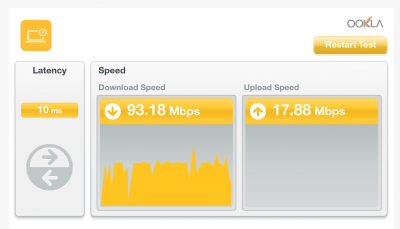

Overlaatst overgeschakeld van een oud Fibernet 60 abbo naar een Whoppa (en dus internet fiber 200)
Maar blijkt dat ik de 200mbps niet haal, blijft mijn gedacht steken op de oude 100mbps down.
Zie screenshots, andere speedtesten geven hetzelfde resultaat. Intern netwerk is AC met een Synology aangesloten op gigabit. Lokaal transferren gaat aan 130MB/s
Moet ik voor 200mbps een nieuwe modem gaan halen? Heb nu een modem-only met CV6181E.

Ik heb het gevoel dat je kabel tussen je modem en de volgende stap (router/access point/switch) geen Gigabit kan. Gebruik je toevallig een van de oude kabels die Telenet vroeger meeleverde met maar vier draadjes? Voor 100Mbps is dat genoeg, voor Gigabit heb je echt een kabel nodig met alle 8 draadjes (Cat5E).
Je maximumsnelheid zit namelijk zo dicht bij 100Mbps aan dat het mij zou verbazen moest dit niet het probleem zijn.

Of zit er stiekem nog zo'n oude (dlink)switch tussen van 100 mbps?

Ken je eigen netwerk
Zit tussen de Telenet modem en de grote Cisco gigabit switch nog een kleine Cisco 10/100 switch...
Die kleine switch is nog nodig om de Digicorder aan te sluiten rechtstreeks op de telenet modem neem ik aan, of is dat tegenwoordig niet meer nodig?

Eerst een kleine Cisco 10/100 switch met daarachter een grote Cisco gigabit switch ???selder schreef:Ken je eigen netwerkZit tussen de Telenet modem en de grote Cisco gigabit switch nog een kleine Cisco 10/100 switch...
Dan kan je die kleine 10/100 switch toch weglaten en de digicorder(s) rechtsreeks aansluiten aan de grote switch?
Anders de kleine switch vervangen door een gigabit model, want deze is nu de bottleneck geworden naar je internet...

Met het vorige 60mbps down abbo viel dat zo niet op, met het nieuwe 200mbps dus wel.
Quick and dirty opstelling:
De Airport is met de WAN kant aangesloten op de 100mbit switch, en met de LAN kant op de 1000mbit switch, en daar hangen alle bekabelde apparaten op. Als ik de 1000mbit switch in de plaats zet van de 100mbit switch, dan hangen alle apparaten toch aan de modem-only, die kan je niet "instellen" dat die geen DHCP moet doen...
