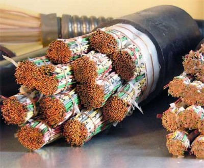

r2504 schreef:96 vezels/2000 lijnen... hoe krijg je die in hemelsnaam nog correct aan elkaar (of herpatched men die nadien) ?
Het slechte stuk word er van tussen gehaald over x-aantal meter.
Daar word een nieuw stuk kabel tussengeplaatst.
Langs de twee kanten worden dan de kabels terug aan elkaar gezet.
De lasser weet hoe hij zijn kabel mooie open maakt ....

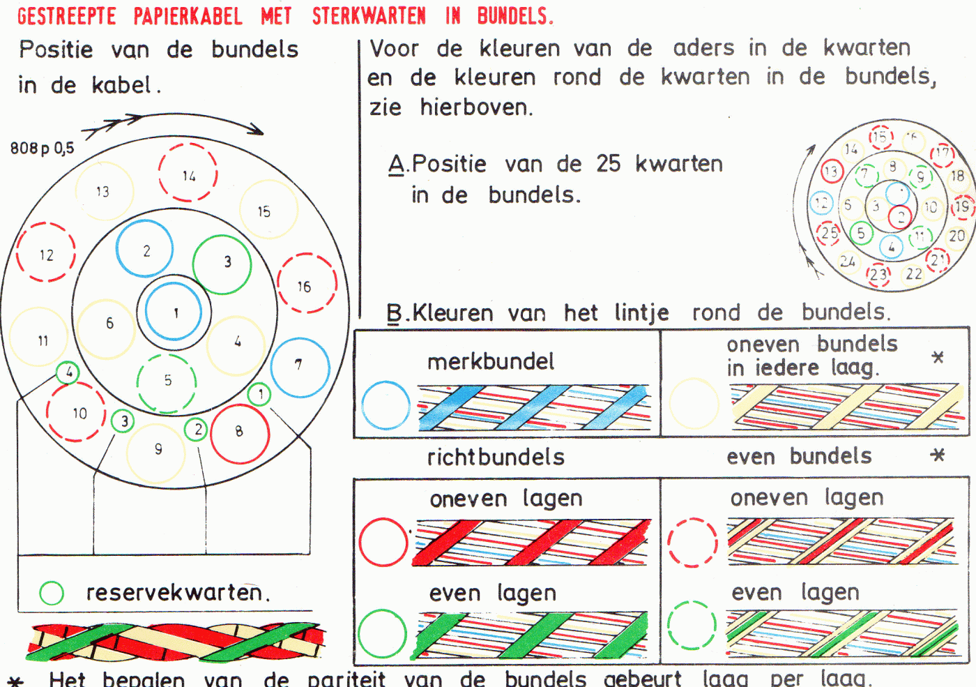

en dan komen we eerst bij de bundels
in de bundels komen we bij de kwarten
in de kwarten zijn er herkeningskwarten en richtingskwarten
een kwart bestaat uit 2 paar.
en zo weet een lasser waar paar 1 is, paar 2, paar 3, enz ....
Nu in dikke kabels zitten ook nog eens reserve paren en aardingsdraden ....
dit is een kabel met 1200 paar ...
12 bundels
1 bundel is 100 paar
Spreekt van zelfs dat ze goed moeten kijken als ze een kabel opendoen waar het begin en einde is van de paren/kwarten/bundels !
Voor glasvezel is het anders .... ik dacht dat ze over een veel grotere afstand gewoon nieuwe plaatsen tussen punt A en B.
De Zaterdag middag was alles weer piko bello, hoed af !
Er zal daar een deftig prijskaartje aan hangen in elk geval als je ziet met hoeveel ze daar bezig waren ....

Als iedereen de regels/kleurenvolgorde toepast dan valt dat wel mee hoor. :-)
