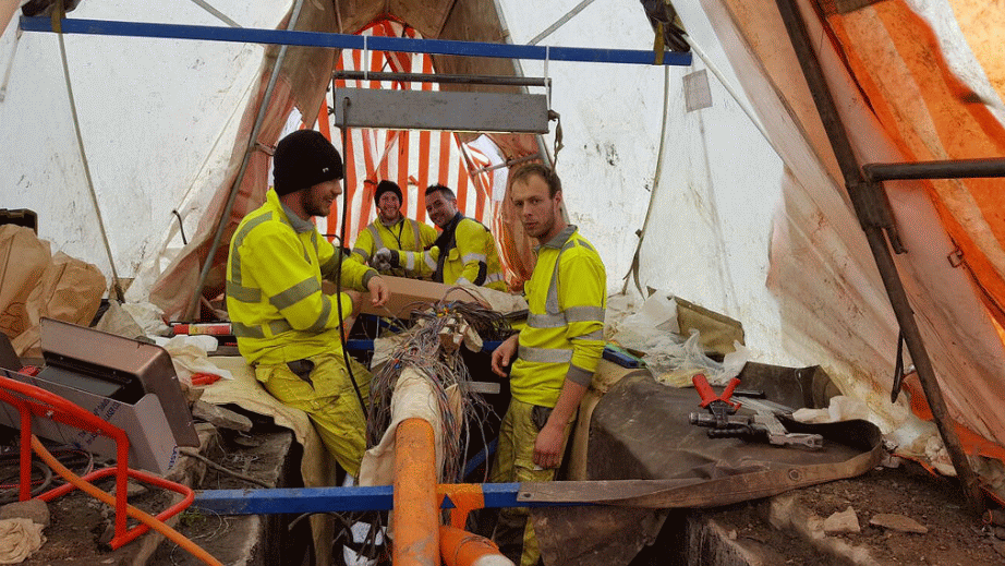

Berichten: 2762
Bedankt: 245 keer
Ik vraag me af of er in dat lokaal ook actieve apparatuur aanwezig was ?
Dit is een van de grootste nachtmerries denk ik voor proximus of gelijk welke operator, het nadeel van een brug concentratie van heel veel kabels.
