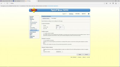

Dit laatste vind ik niet terug Fritzbox 7490, ik krijg hele tijd kort tuut tuut tuut
Telephony > Telephone Numbers > Line Settings > Use VLAN for Internet telephony > VLAN-ID 20

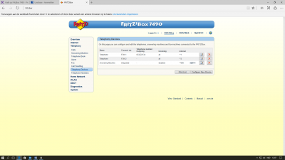

Hier nog een bij gevoegde afbeelding?
Fluppeke
Berichten: 838
Bedankt: 25 keer
view op expert zetten misschien? ipv standaard
is maar een idee

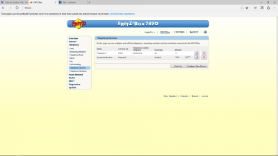

Waar vind die optie view? anders zal ik eens bellen naar Proximus,
Bedankt.
Berichten: 18602
Bedankt: 3808 keer
Recent bedankt: 23 keer
Onderaan je scherm zie je toch "View: Standard"
Eén keer daarop drukken om over te schakelen naar Expert view.

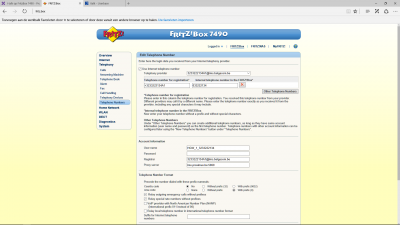

Laat die sip weg bij username, dus:
Username: +[email protected]
Bij Telephone number for registration misschien ook een proberen met:
+323xxxA1

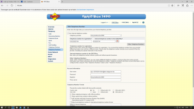

We zijn op de goeie weg, maar we zij er niet. Als ik bel dan krijg al een antwoord met de correspondent neemt niet, oproep weergave te beperkt is.
Groeten

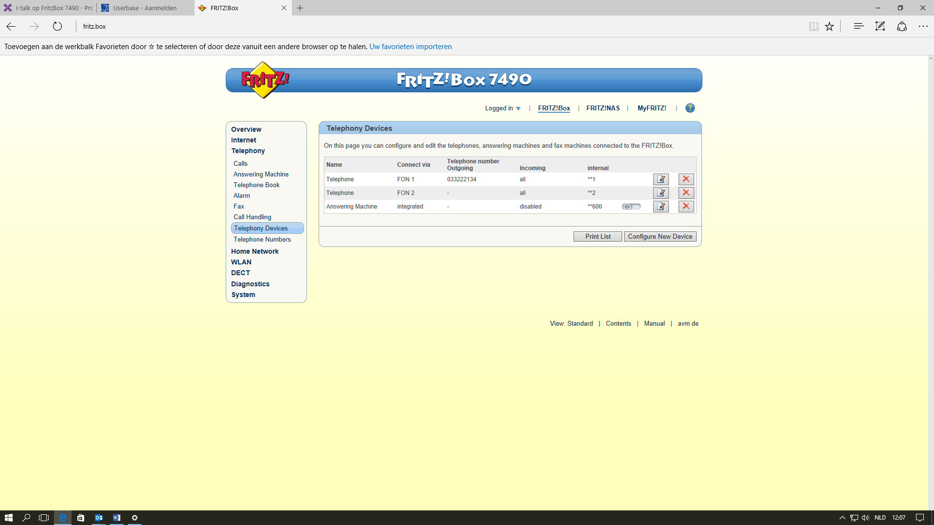

Dus het probleem is dus niet opgelost. Want je moet een passworth hebben en bovendien is niet direct poorten voor Proximus bij. Dinsdag belt proximus naar me met de expairs.
PinkFLoyd
Berichten: 7
Lid geworden op: 08 mei 2016, 22:13
Ik heb een Fritz 7490 modem. Om die te kunnen configureren naar Italk is onmogelijk tenzij een technieker langs komt en 130 Euro moet betalen. Tenzij dat Proximus Voip netwerk moet veranderen naar FON. Dus hier bij ga ik terug naar PSTN weg I talk. Tenzij dat ik BBOX 2 naast mijne Fritz 7490 moet zetten.
