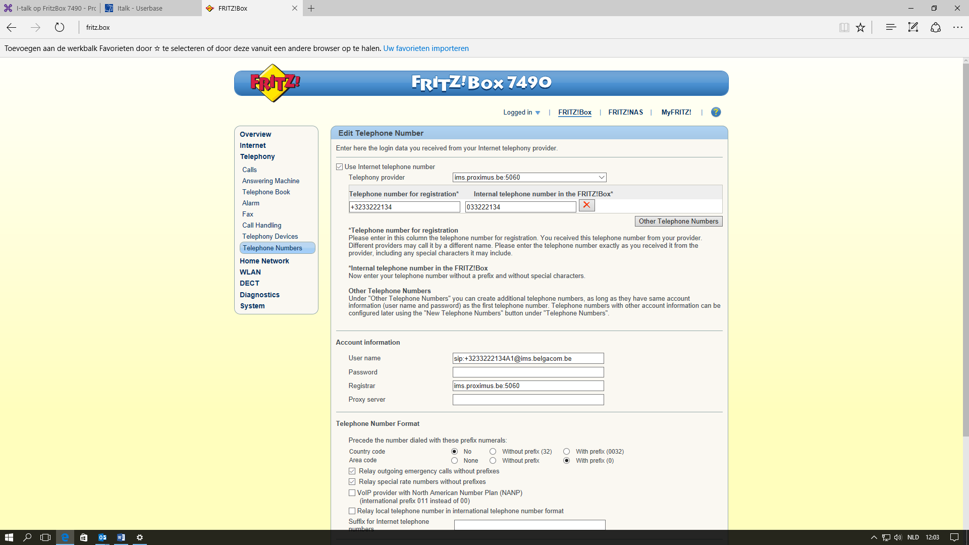

Hoe kan ik I talk van Proximus instellen opFritzBox 7490? Vroeger via bbox2.
(Voip van Belgacom vroeger)
Groeten.

Gezien Scarlet VoIP op hetzelfde ims platform zit als Proximus, neem ik aan dat je dezelfde VoIP instellingen kan gebruiken.
Zie ook de recente discussie over Scarlet VoIP problemen.
Ik zou dus het volgende proberen (ik neem aan dat je beschikt over jouw i-Talk inlog gegevens):
  • - Telephony Provider: other
    - Internet telephone number: +3256xxx
    - Telephone number without prefix: 056xxx
    - Display name: i-Talk
    - User name: [email protected]
    - Password: jouw i-Talk paswoord
    - Registrar: ims.proximus.be:5060
Dan nog heel belangrijk de volgende opties aanvinken:
  • Use Internet telephone number for registration
  • Provider does not support REGISTER-fetch
Last but not least:
  • Telephony > Telephone Numbers > Line Settings > Use VLAN for Internet telephony > VLAN-ID 20
Wij horen graag of het hiermee gelukt is.

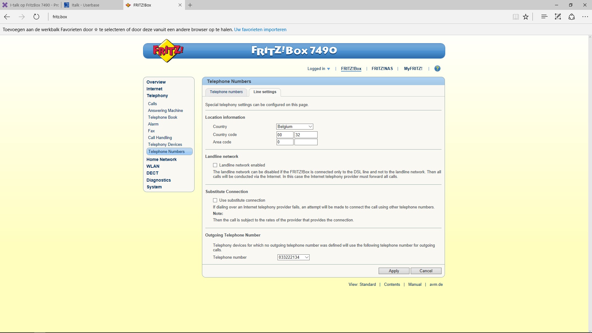

Dit laatste vind ik niet terug Fritzbox 7490, ik krijg hele tijd kort tuut tuut tuut

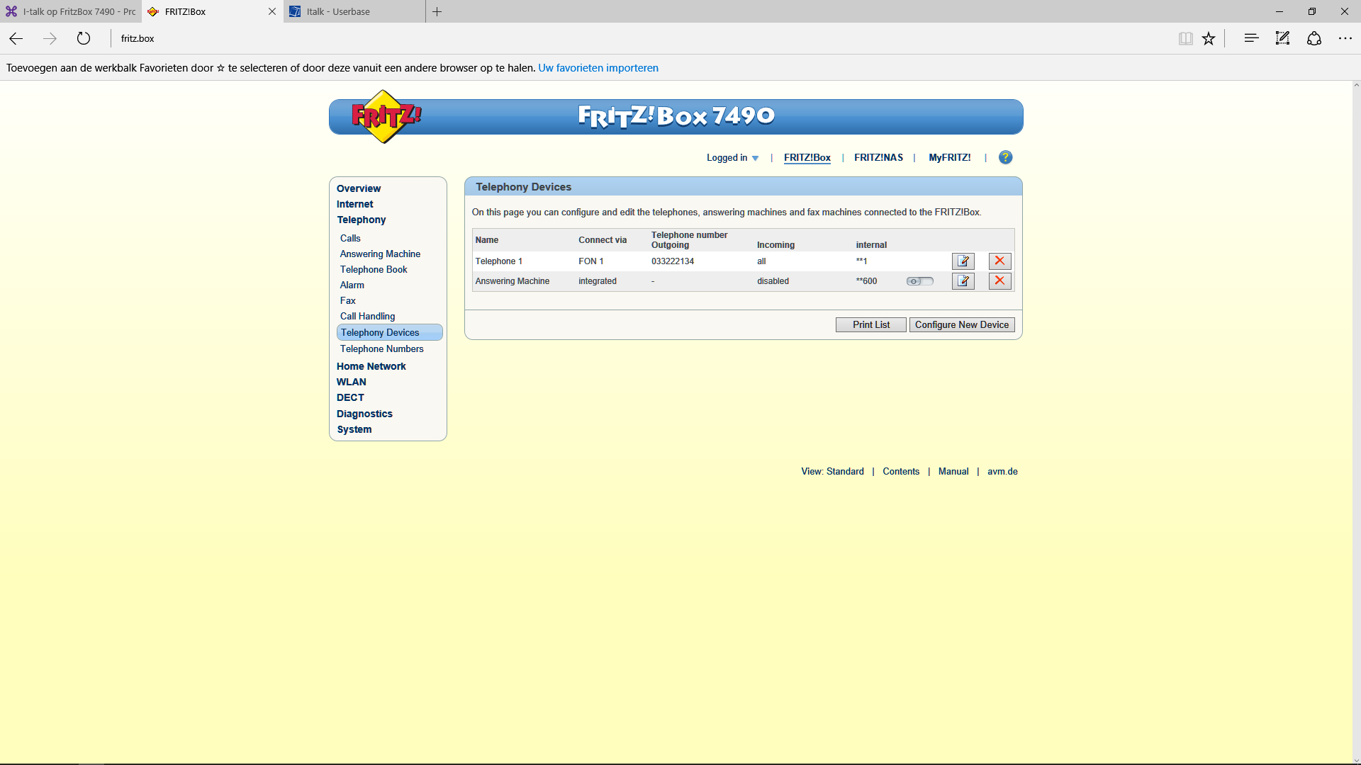

Hier nog een bij gevoegde afbeelding?

view op expert zetten misschien? ipv standaard
is maar een idee

Onderaan je scherm zie je toch "View: Standard"
Eén keer daarop drukken om over te schakelen naar Expert view.
Laat die sip weg bij username, dus:
Username: +[email protected]
Bij Telephone number for registration misschien ook een proberen met:
+323xxxA1

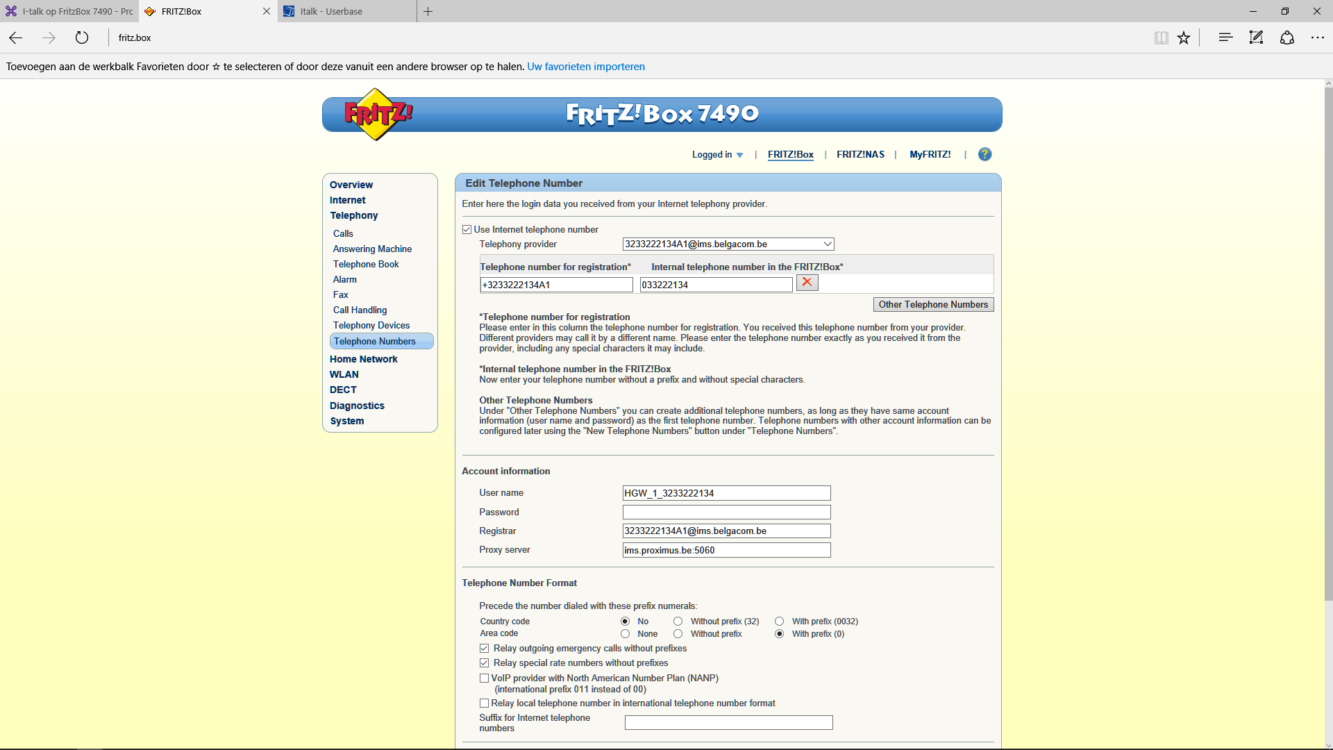

PinkFLoyd
Berichten: 7
Lid geworden op: 08 mei 2016, 22:13
We zijn op de goeie weg, maar we zij er niet. Als ik bel dan krijg al een antwoord met de correspondent neemt niet, oproep weergave te beperkt is.
Groeten

Dus het probleem is dus niet opgelost. Want je moet een passworth hebben en bovendien is niet direct poorten voor Proximus bij. Dinsdag belt proximus naar me met de expairs.
PinkFLoyd
Berichten: 7
Ik heb een Fritz 7490 modem. Om die te kunnen configureren naar Italk is onmogelijk tenzij een technieker langs komt en 130 Euro moet betalen. Tenzij dat Proximus Voip netwerk moet veranderen naar FON. Dus hier bij ga ik terug naar PSTN weg I talk. Tenzij dat ik BBOX 2 naast mijne Fritz 7490 moet zetten.
