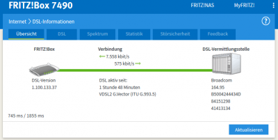

Zopas eens de Beta uitgeprobeerd met de nieuwe interface.philippe_d schreef:Wie toch eens wil weten hoe de nieuwe (internationale) Firmware eruit zal zien, kan deze Beta eens proberen.
Pas op: op eigen risico (en eventueel fall-back profiel gezien niet whitelisted?).

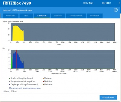

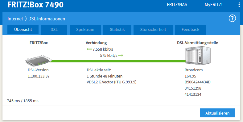

Maar ... zoals gevreesd: na enkele uren op fall-back profiel (7.558/575 kbit/s)
Zoals je hieronder ziet: zo'n fallback profiel is echt héél traag, nog niet eens een ADSL2+ profiel, maar een ordinair ADSL2 profiel (1.1 MHz)
De nieuwe interface ziet er wel goed uit. Vooral de hernieuwde Netwerk pagina, die ook van de aangesloten apparaten weergeeft wanneer de Firmware een update moet krijgen, en je kan vanuit de webinterface alle updates starten (beetje zoals je de apps update bij een smartphone

Zit nu terug op 06.31, maar mijn testje (voor het goede doel) heeft me wel een lager profiel gekost: 70/20 in plaats van 100/20)

'use previous DSL version' gaat niet helpen.
Bij een restore na een fall-back (wat 100% te verwachten viel) moet DLM terug langs komen. Daar kan geen enkele setting in de box iets aan veranderen.

Ik denk dat hij bedoelt dat je misschien een fall-back had kunnen vermijden, door direct de "oude" driver te gebruiken.
Met een beetje geluk is de "previous driver" deze die whitelisted is
