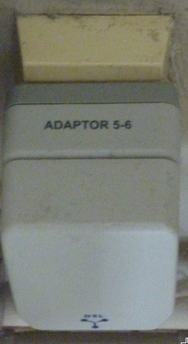

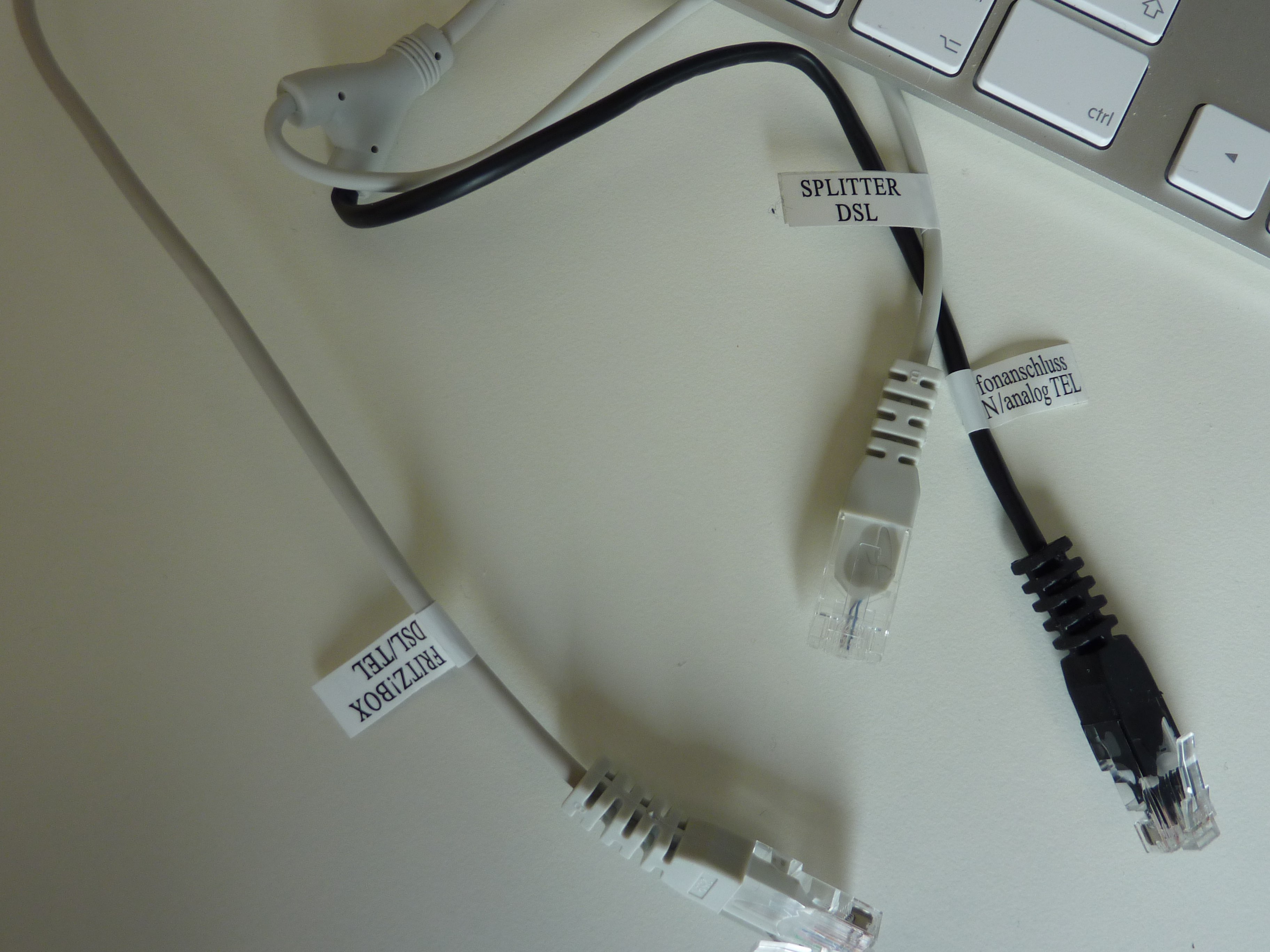

Voor de zekerheid: het gaat om deze Y-kabel (zie bijlage)?
Het Y-gedeelte gaat in de Adaptor 5-6 (zie bijlage) en het andere in de DSL/TEL poort van de FB7490?
Het lijkt erop dat ik zo het signaal splits, weer samenvoeg en terug splits...
Dit vergt dat ik die kabel ondergronds bij probeer te trekken en de lengte (4 m) zal nipt zijn.
Er is wel een extra UTP-kabel en telefoonkabel aanwezig, maar die zijn niet geschikt?

Eerst en vooral, het gebruik van die 5-6 adapter is af te raden, en kan alleen gebruikt worden als het 5-polig Belgacom stopcontact het enige aansluitingspunt is in de woning (dus als er geen verdere aftakkingen bestaan).
Gezien er een Belgacom technieker langs komt, zal deze jouw 5-polig stopcontact vervangen door een NTP!
Indien je toch gebruik maakt van de 5-6 adapter:
- - Het Fritzbox DSL/TEL uiteinde van de kabel (RJ45) in de DSL/TEL ingang van de FritzBox.
- De witte stekker van het Y-gedeelte in de RJ11 van de splitter (DSL signaal)
- De zwarte stekker van het Y-gedeelte in één van de RJ11's onderaan de 5-6 adapter (PSTN signaal).
- De witte stekker van het Y-gedeelte in de RJ11 van de splitter (DSL signaal).
- De zwarte stekker van het Y-gedeelte in één van de RJ11's bovenaan de NTP2007 (PSTN signaal).
Het signaal wordt gesplists, en beide signalen (DSL en TEL) gaan via één aansluiting (maar worden niet samengevoegd)...riji schreef:Het lijkt erop dat ik zo het signaal splits, weer samenvoeg en terug splits...

1) Als ik de kabel moet verlengen: aan het Y-uiteinde beiden met eender welke RJ11 kabel?

Je kan de DSL/TEL uitgangen verlengen met 2 RJ11 kabels, of je kan het andere uiteinde (RJ45) verlengen met een normale netwerkkabel (4 paar) of met een ISDN kabel (2 paar).riji schreef:1) Als ik de kabel moet verlengen: aan het Y-uiteinde beiden met eender welke RJ11 kabel?
