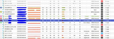

Ik heb sinds een tijdje een sterk vermindert signaal bij mijn thuis.
Ik heb een HWG modem van Telenet op gelijkvloers en aan de andere kant van het huis op het eerste verdiep een Cisco router.
Beide hebben hetzelfde SSID en de Cisco staat in bridged mode, heeft altijd perfect gewerkt.
Ik merk echter een sterk achteruitgaand signaal, vooral boven omgeving slaapkamer en onder omgeving zetel. Wifi wordt heeeeeel erg traag en soms zelfs schakelt hij zelf naar 4G/3G.

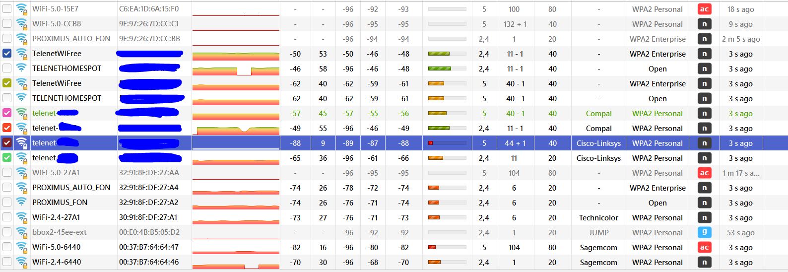

Ik heb eens een nieuwe channel analysis laten lopen (zie bijlage, mijn zijn de BLAUWE doorstreepte :) ), en had volgende vragen:
- op welk kanaal zet ik beide nu best: beide op hetzelfde of verschillend?
- welk kanaal voor elk?
of zou er nog een ander probleem kunnen zijn?

Ergens een stoorzender in de buurt op 2.4Ghz? Videobridge of microgolf, kan vanalles zijn... Het is blijkbaar enkel op de 2.4Ghz band?
Je laat de kanalen ook best verschillend staan.

Om zo veel mogelijk elektromagnetische problemen uit te sluiten, doe je het volgende:
- alle zekeringen uitschakelen of alle stekkers van alle toestellen uittrekken
- zekering van stopcontacten HGW, computer en Cisco inschakelen
- alle Wifi op Telenet HGW uitschakelen
- op de Cisco één SSID op 2,4 GHz uitzenden op kanaal 11 of kanaal 1
Daarna uitvoerig de Wifi testen, je zou een perfect signaal moeten hebben.
Daarna één per één de zekeringen terug inschakelen en telkens opnieuw testen tot je opnieuw een slecht signaal hebt.
De Wifi op de Telenet HGW schakel je als allerlaatste terug in, maar alleen als je Wifi op het gelijkvloers onvoldoende is.
Normaalgezien heb je na zo'n uitvoerige test de oorzaak wel gevonden.

Roygenz schreef:Je laat de kanalen ook best verschillend staan.
Dat is enorm egoïstisch naar je buren toe! Als je drie Wi-Fi access points hebt kan je op die manier de volledige 2,4 GHz band innemen (kanaal 1, 6 en 11; de andere kanalen overlappen daar mee). Op de 5 GHz band kan het minder kwaad om verschillende kanalen te gebruiken, want daar is toch voldoende plaats en bovendien gaan die signalen minder ver.

nickz schreef:Dat is enorm egoïstisch naar je buren toe! Als je drie Wi-Fi access points hebt kan je op die manier de volledige 2,4 GHz band innemen (kanaal 1, 6 en 11; de andere kanalen overlappen daar mee). Op de 5 GHz band kan het minder kwaad om verschillende kanalen te gebruiken, want daar is toch voldoende plaats en bovendien gaan die signalen minder ver.
Sorry ;) Maar 't lijkt me straf dat buren die 2 ap's zullen ontvangen en dat die hun wifi zal storen, tenzij je die 2 ap's naast elkaar gaat zetten natuurlijk. Meestal neem je een extra AP als ofwel de afstand te groot is tussen de originele modem/router, ofwel in nieuwbouw (isolatie, staal). Op hetzelfde kanaal is niet aangewezen als je niet met een controller werkt. In het geval van een telenet modem + een extra ap neem je best verschillende kanalen.
