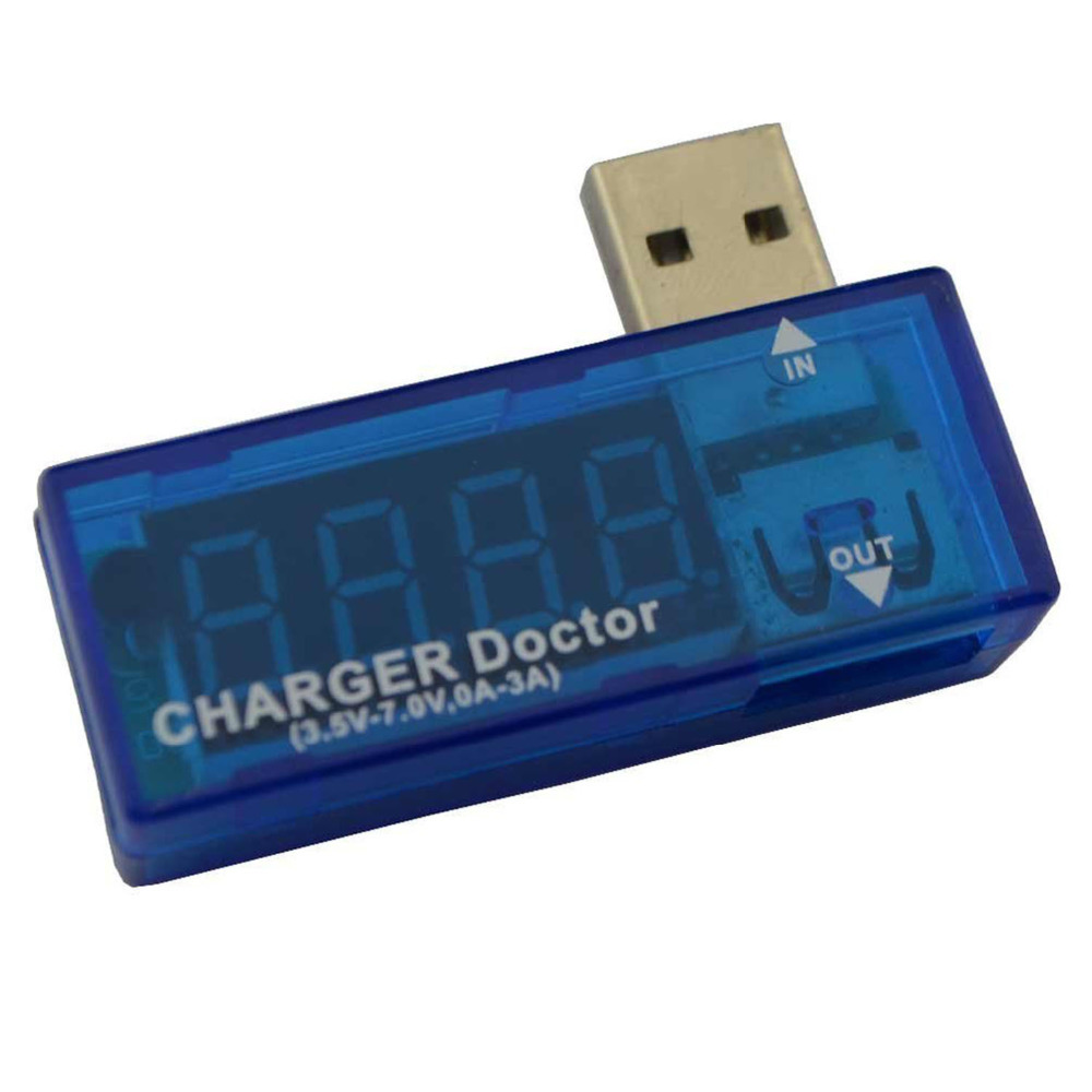

Dan is de kans reëel dat het aan de USB poort ligt.
Als het u echt interesseert kan je een USB power meter kopen (bv bij Action). Dan zie je hoeveel A en V er over een bepaalde USB poort gaat... (ziet er zo uit)
