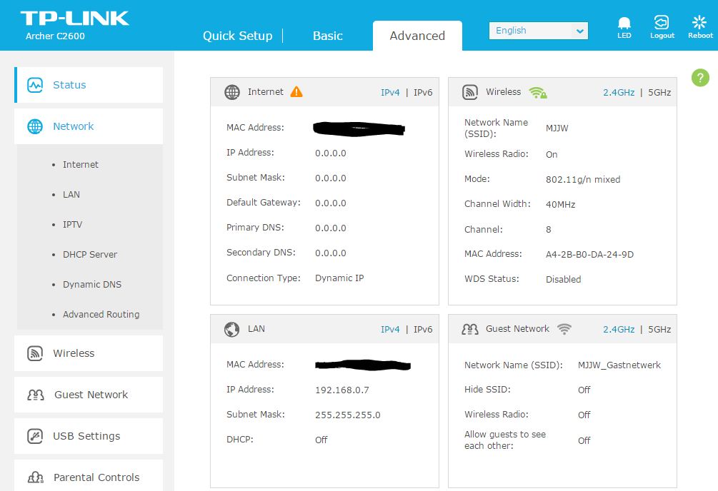

Hi,
ik ben nieuw hier maar zit met ongeveer zelfde setup/probleem.
Enkele vragen:
Ik heb mijn Archer C2600 hier op de LAN aangesloten, DHCP af, en een vast IP gegeven in de 192.168.0.2-50 range (dat is obv wat ik hier in verschillende topics gelezen heb). Het vreemde is dat draadloze clients toegang hebben tot internet, maar in de settings van de router geeft hij aan dat er een internetfout is...? Ook de interactiviteit van de digicorder moet ik nog testen.
voor alle duidelijkheid: ik heb het boek "netwerken voor dummies" nog niet gelezen
alle hulp en inzichten zijn welkom!

Dat is helemaal niet vreemd. Uw TP-link router gaat er nog steeds (verkeerdelijk) vanuit dat hij de gateway naar internet is. En vermits op de WAN poort niets is aangesloten, gaat hij dus daar een fout op geven. Deze fout mag je gewoon negeren. Je router dient nu in feite als switch en wifi access point. Dus alles wat je aansluit op de lan-poorten of connectie maakt via wifi, krijgt een ip-adres van je telenet router en gaat dan ook via die weg naar het internet.Jokke7 schreef:Het vreemde is dat draadloze clients toegang hebben tot internet, maar in de settings van de router geeft hij aan dat er een internetfout is...?
De interactiviteit van de digicorder zal geen probleem zijn, zelfs DLNA zal ook werken.
Je hebt geen problemen met je netwerk.

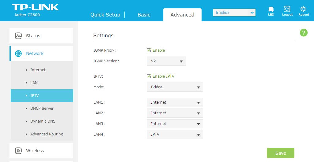

De digicorder net getest en interactiviteit is weg.
Hij geeft nu volgend aan:
IP address: 169.254.10.11
network mask: 255.255.0.0
default gateway, primary & secondary DNS alledrie op 0.0.0.0
heel vreemd (althans voor mij
dat laatste zinnetje maakte mijn dag goed.
Helaas, te mooi om waar te zijn.

Een ip-adres in de vorm 169.254.x.x duidt op het niet vinden va een DHCP server. Je telenet router (HGW) is DHCP server en je TP-link router is ingesteld als switch. Er is een werkende verbinding tussen je telenet router en je TP-link router want je draadloze clients hebben toegang tot internet.
Je digicorder is verbonden met je TP-link router, maar toch krijgt hij geen ip-adres van je telenet router.
Dat kan één van de volgende oorzaken hebben:
1. Slechte kabel tussen je TP-link router en je digicorder
2. Defecte netwerkpoort van je TP-link router of je digicorder
3. Foutieve instelling van de netwerkpoort van je TP-link router (VLANs ingesteld?)
Ik gok op de eerste mogelijkheid

Het lag niet aan die kabel dus ging ik voor optie 3
De kabel die van de router naar de digicorder gaat , verwisselt van LAN poort 4 naar 3 en plots werkte alles.
Ik begrijp het niet goed, omdat ik de instelling voor poort 4 had aangepast zoals ik had begrepen uit eerdere posts. Blijkt dus niet nodig voor de interactiviteit.
ik snap er niet veel van maar ben al blij dat het werkt.
bedankt voor jullie hulp!

Door LAN poort 4 in "IPTV" ipv "internet" te steken, heb je deze in een andere VLAN gezet. Vermits de TP-link router enkel is ingesteld als switch en internet is aangesloten op LAN poort 1, zullen de andere poorten die ook in groep "internet" zitten (poorten 2 & 3) ook internetconnectie hebben. Maar poort 4 heeft in deze opstelling geen enkele connectie met enige andere poort. Steek poort 4 ook in "internet" en dan is deze ook gewoon bruikbaar. Ook voor het aansluiten van een digicorder
