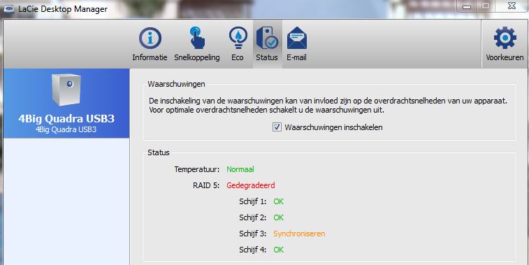

- Berichten: 19027
- Bedankt: 3911 keer
- Recent bedankt: 14 keer
1r2504 schreef:Als je RAID-5 momenteel "degraded" staat dan is het al te laat... maw. het is steeds te laat zodra je iets ziet..
De nieuwe schijf is intensief aan het syncroniseren..
Maar inderdaad de "Raid 5 gedegradeerd" boodschap
- - is dat slecht nieuws?
- of is dat gewoon in afwachting van de rebuilt?
- als de data dan toch verloren zouden zijn, waarom syncroniseert hij dan nog? kunnen we beter de hele boel herformatteren?
Edward Valckx
- Berichten: 1137
- Bedankt: 108 keer
Dat rebuilden dat soms wel een dag ofzo duren, afhankelijk van de snelheid van de NAS. Gewoon wachten, 't ziet er goed uit.
PS. Interessant artikel in dit verband: http://www.zdnet.com/article/has-raid5-stopped-working/

Zolang je rebuild dus niet gedaan is zal degraded blijven staan.. volledig normaal dus.
Degraded wil zeggen dat er één schijf kapot is... en dat een volgende failure dodelijk is !philippe_d schreef:Maar inderdaad de "Raid 5 gedegradeerd" boodschap.

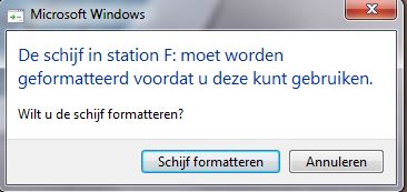

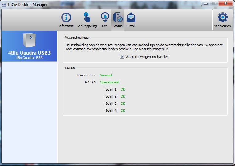

Rebuild is gedaan, alle lamjes mooi blauw, ziet er op het eerste gezicht goed uit:
Maar data zijn blijkbaar weg (vraag mij af waarom de rebuilt een ganse dag duurde
Blijkbbaar is formatteren aan de orde ...
Ook Windows vindt niets op de schijf:
Ow... dat is niet normaal... maar geen idee wat er is fout gegaan bij jou.philippe_d schreef:Maar data zijn blijkbaar weg (vraag mij af waarom de rebuilt een ganse dag duurde)
Ik zou wat gaan Google'n en voorlopig niets doen met de disk.
Wat als je de nieuwe disk er terug uitneemt ?

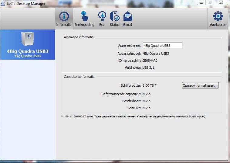

Kleine correctie. Het toestel is een "4Big Quadra USB3" (en niet een 5Big zoals verkeerderlijk in de openingspost aangegeven)Fatsie schreef:
Waarschijnlijk een overbodige opmerking maar 5 x 2TB in RAID5 is geen 10TB maar 8TB ... wees 110% zeker dat er wel degelijk een RAID set op draait & niet gewoon in JDOB vooraleer je er een disk uit verwijderd !
Dus 4 x 2TB in RAID5, of een capaciteit van 6GB

Zoals jullie vroegen:
- - nieuwe disk verwijderd > de 3 andere schijven begonnen activiteit te tonen > volume steeds ontoegankelijk
- nieuw disk terug gemonteerd > LaCie begon een nieuwe rebuilt (die 4u:30' duurde) > volume steeds ontoegankelijk.
Anyway, genoeg geprobeerd en tijd verloren. Herformatteren is de boodschap
