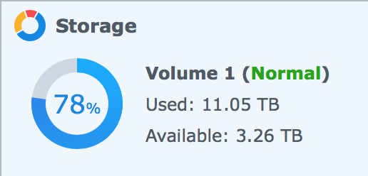

Kenw00t schreef:Neem een backup voor je de schijf vervangt.
Oké! :)
Met andere woorden, da's in sommige gevallen gemakkelijker gezegd dan gedaan :)
